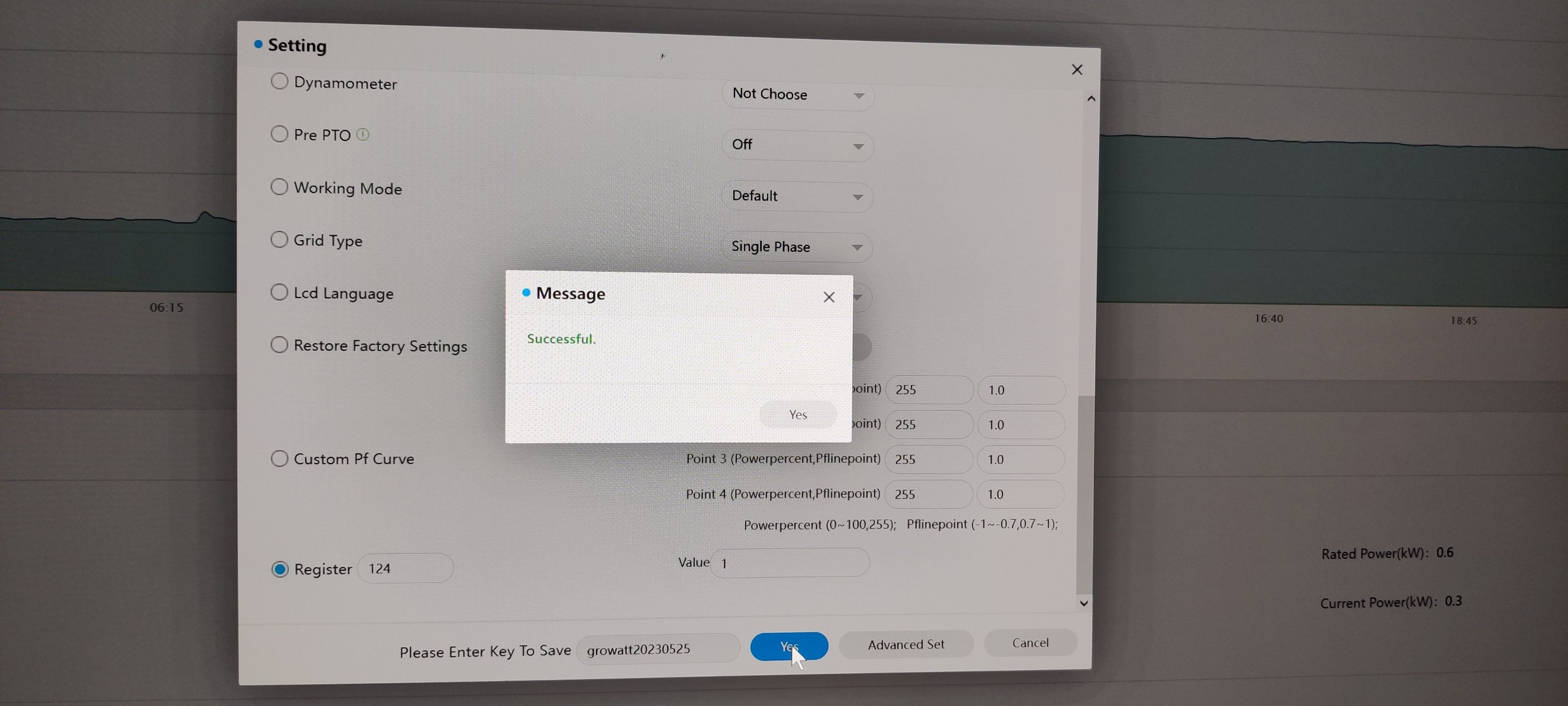

ich habe mir ein ähnliches Projekt aufgebaut, nur irgend wie finde ich keinen Paramter beim Growatt MIC600TL-X bei dem ich das MPPT abschalten kann. (Also auf DC-Eingangsmodus / Batteriespeisung)
Um die hohe angegeben Mindestingangspannung zu erreichen habe ich einen Step-Up Converter mit Strombegrenzer dazwischengebaut.
Der fängt die Peaks des MPPT-Scannings ab. Wenn ich den weglasse dann dann funktioniert das auch aber die Peaks sind doch recht hoch.
Und leider hat der Step-Up Converter auch Verluste, bei den teuren Batterien schon blöd.
Wenn der Growatt direkt ohne das MPPT an die Batterie könnte wäre das denke ich schon besser.
Nur eben diesen Parameter finde ich nicht...
Weder mit dem ShinePhone auf dem Mobil noch über den Growat Cloud server über PC.
Ich hoffe mir kann hier jemand einen Tipp geben.
Danke und alles Gute,
nc
hirscal
Beiträge: 5
Registriert: Mo 12. Sep 2022, 20:36
Wohnort: Stuttgart
Re: Guerilla alternativ Projekt.
Beitrag von hirscal »
Hi NC,
Ich hatte auch erst nen DC dc stepup drin und seit Helis und Martins Input läuft er seit 3 Monaten ohne Probleme direkt an 48 V 16S lifepo.
Die Registereintragung für DC-Mode musst du auf server.growatt.com einstellen. Bei "My Photovoltaik Devices" ganz rechts auf "Settings" drücken.
Ganz runter scrollen und dann bei "Register" 124 eingeben und den "Value" 1 eingeben (für DC-Modus, 0 wäre Standard der Mppt Modus) .
Und ganz unten als Passwort eingeben growattJJJJMMTT eingeben. JJJJMMTT steht für das heutige Datum. Also z.B. für heute wäre es 20230525.
Danach yes klicken und dann sollte "Successful" da stehen.
Danach sollte er funktionieren.

genau so haben wir es gelöst.
Den Register kann über das PC Portal setzten, mit der Shine TelefonApp geht es leider nicht.
Man kann den Register auch direkt per RS485 ansprechen, wenn man den Sende Command kennt oder ein Tool dafür nutzt.

hirscal hat geschrieben:
Do 25. Mai 2023, 22:14
Hi NC,
Danach yes klicken und dann sollte "Successful" da stehen.IMG_20230525_221346.jpg
Hi Zusammen,
Ich habe ohne diesen Thread zu kennen folgendes aufgebaut:
Im ersten Schritt habe ich nur den SDM630=TPM-E (3Phase) und den MIC-600TL-X inbetrieb genommen. Der Export-to Grid wurde erfolgreich gestoppt. Die Steuereung zur Nulleinspeisung funktionierte.
Dann habe ich die Solarmodul-VICTRON_MPPT100/20 - Batterie Kette dazugeschalten.
Es funktionierte immer noch, allerdings schwankt die Leistung am WR sekündlcih zwischen 70 und 300W, was darauf hindeutet, dass der MPPT des WR aktiv ist und versucht die nun konstante Spannung (49-57V) zu regeln. Es folgt aber mehr oder minder dem Verbrauch:
Wenn ich den DC modus des WR aktivieren ( ShineCloud UI: Register 124=1) liegt die Leistung konstant bei 23W. :roll:
Irgendwelche Ideen?
