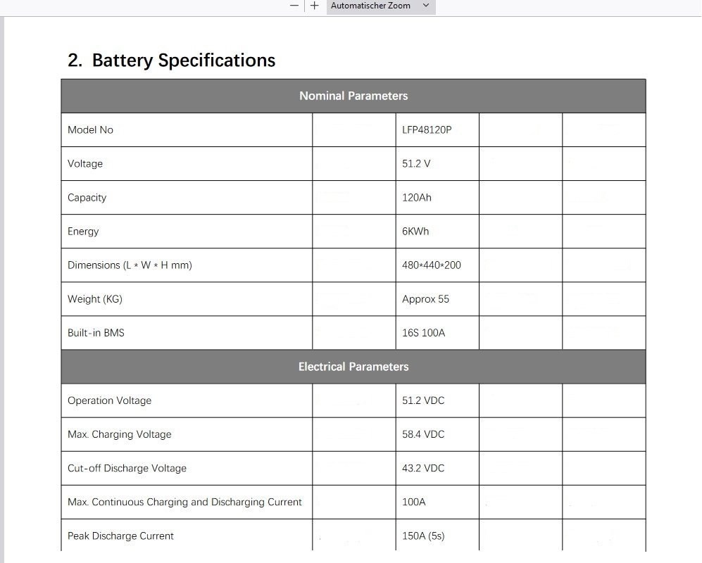

hab jetzt noch ein Bild von den Akkudaten gemacht, vielleichthilft das auch noch

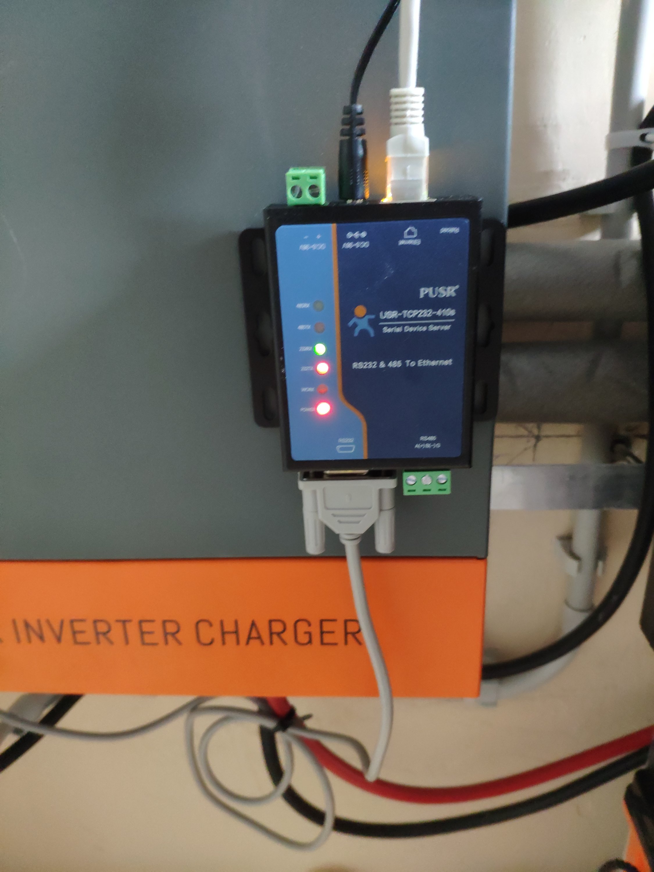

Beim 2. Ethernet zu Seriell Konverter habe ich das dann richtig gemacht.
Die ist der eingesetzte Typ:
https://www.amazon.de/dp/B07W47W5V3?psc ... ct_details

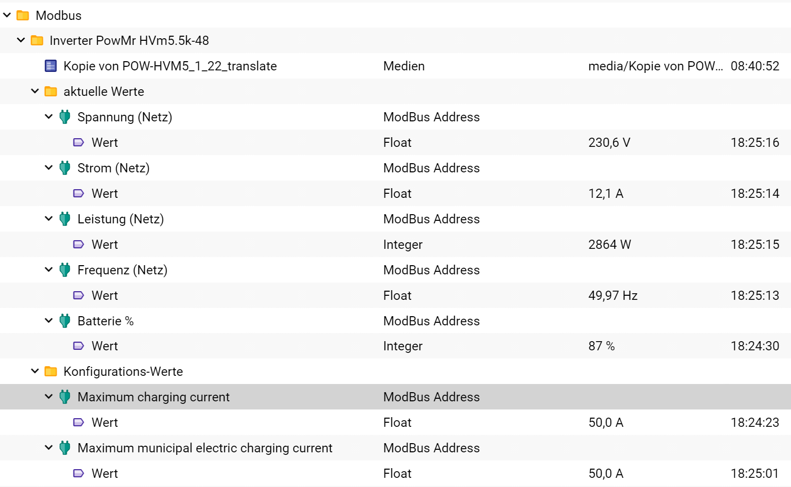

Teil 2 Beispiel einer Implementierung (hier mit IP-symcon)
Ein Screenshot ist als Datei im Anhang.
Hier ist die Integration in symcon über Modbus-Variablen zu sehen. Danach kommt die Aufgabe der Visualisierung und erstellen der Graphen im WEB Interface.
Zur Beachtung: Im Beispiel (Dokument) ist die Modbus Funktion 10 angegeben (Schreibe single Register) das wohl richtige bzw. bei mir funktionierende Kommando ist 16 (write multible register). Müsst ihr halt ausprobieren.
So für heute als Update ists genug - schönen Abend und
