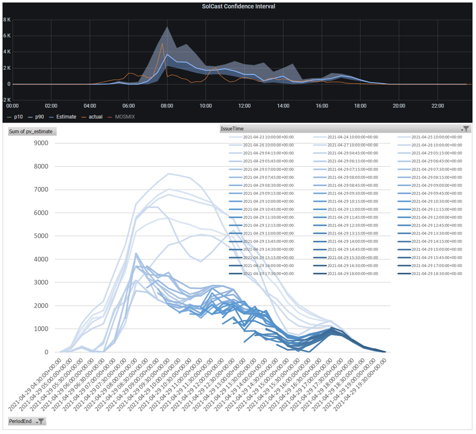

Kannst Du mal die beiden Array Fields separate mit den entsprechenden Vorhersagen vergleichen?
Kannst Du die solaranzeige Daten auch etwas mitteln, und die SolCast Confidence Intervals zeigen?
Vielleicht kommen wir dann irgendwie dahinter?
Hast Du das interval sehr lange gesetzt? In 1.02 kannst Du Dir das optimieren lassen. (hier).
SolCast Prognosen werden fuer den aktuellen Tag alle 15min angepasst an die neuesten Satellitenbilder (Die forecast period start/end times bleiben auf 30min Intervallen volle Stunde / halbe Stunde). Das habe ich für den 29. April mal aufgezeichnet (einer der wenigen Tage die bei mir nicht stimmen):
  • zwischen 23. April und 28. April wird einmal am Tag die Prognose erneuert (wann genau, weiss ich nicht)
  • Intraday alle 15min
Am Ende des Tages steht in Influx natürlich immer die jeweils kurzfristigste Prognose. Falls Du (auch) nach SQLite speicherst, kannst Du dort die volle Historie nachvollziehen.

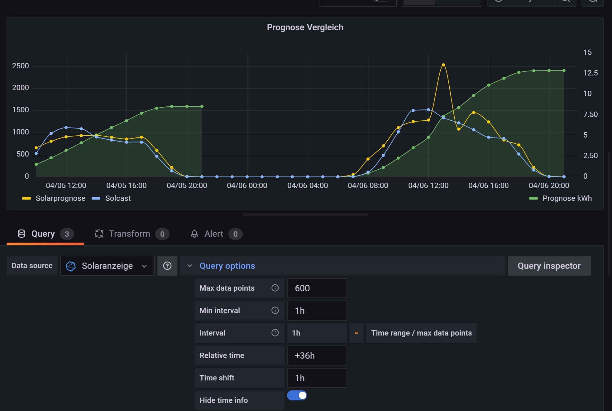

ich nutze aktuell Solcast für die Prognose des Tagesertrages mit der Abfrage
SELECT integral("pv_estimate",1h) as Solcast FROM "solcast" WHERE $timeFilter .
Gibt es eine Möglichkeit nicht nur die Prognose für den aktuellen Tag sondern auch für den nächsten Tag anzuzeigen/auszuwerten (oder kommen die Daten gar nicht mit ?)

Die Daten kommen für 7 Tage und können natürlich auch angezeigt werden. Entweder als Graph oder auch als Werte, z.B. jeweils als Tagesprognose.
Im Panel-Edit gibt es Query Options, dort kann man einen Zeitraum einstellen, für den Daten angezeigt werden sollen, dort z.B 72h für 72 Stunden = 3 Tage einstellen...

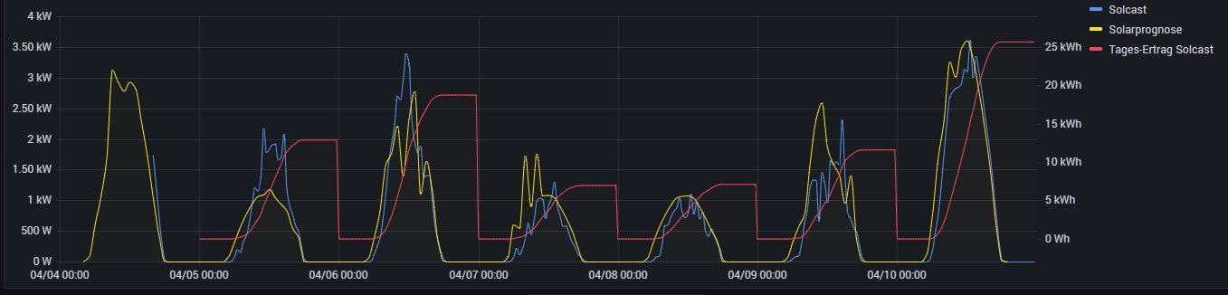

Wie kann ich die Tagessumme in( kWh) der Solcast Prognose (W) in Grafana einbinden. So wie in der Grafik der Solarprognose. Dies war relativ einfach, da die Werte (kWh) in der Influxdb vorhanden sind. Der grüne Graf zeigt die aufsummierten Werte. Mit der Integral-Funktion funktioniert dies nicht so, oder ich versteh da was falsch. So kann ich zu jeder Stunde mit der MausOver Funktion die Werte anzeigen lassen. Ich bin noch nicht so bewandt mit Grafana. Besonders die Zeit macht mir noch Probleme wenn ich Daten über mehrere Tage anzeigen will. Auf der rechten Seite habe ich den kWh Tagesertrag und links die Werte in W für die aktuelle Leistung

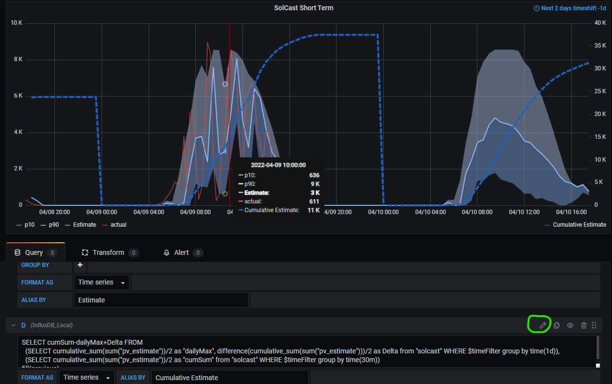

Hmm ... kein triviales Problem, in der Tat. Dieser Link gibt den Hinweis.
Du kannst einen Query als Text String in Grafana eingeben:
Im Detail kannst Du dort sagen:
SELECT cumSum-dailyTot+Delta FROM
  (SELECT cumulative_sum(sum("pv_estimate"))/2 as "dailyTot", difference(cumulative_sum(sum("pv_estimate")))/2 as Delta from "solcast" WHERE $timeFilter group by time(1d)),
  (SELECT cumulative_sum(sum("pv_estimate"))/2 as "cumSum" from "solcast" WHERE $timeFilter group by time(30m))
fill(previous)
Background
  • Ich verwende hier sum(...)/2 statt integral(..., 1h) da die Solcast Vorhersagen der Mittelwert mit über 30min vor dem periodEnd Timestamp sind, aber das ist letztlich ein Detail
  • der erste sub-query berechnet eine Treppenkurve dailyTot über $timeFilter und dann die tägliche Treppenstufenhöhe Delta, was der täglichen Gesamtleistung entspricht
  • der zweite sub-query berechnet dann eine cumulative sum der Vorhersagen, seit beginn von $timeFilter
Wenn man Chronograf am laufen hat, kann man die Mechanik mit dem folgendem Query überprüfen:
SELECT cumSum-dailyTot+Delta as Energy, dailyTot, cumSum, Delta FROM
  (SELECT cumulative_sum(sum("pv_estimate"))/2 as "dailyTot", difference(cumulative_sum(sum("pv_estimate")))/2 as Delta from "forecast"."autogen"."solcast" WHERE time > :dashboardTime: AND time < :upperDashboardTime: group by time(1d)),
  (SELECT cumulative_sum(sum("pv_estimate"))/2 as "cumSum" from "forecast"."autogen"."solcast" WHERE time > :dashboardTime: AND time < :upperDashboardTime: group by time(:interval:))
fill(previous)
Wenn ich dann mal Musse habe, werde ich ev. einen entsprechenden Eintrag in der von PVForecast erzeugten Influx Datenbank hinzufügen ;)
Ich hoffe, es hilft - Stefan

Hallo Stefan, funktioniert soweit. Danke für deine hilfreiche Unterstützung. Habe im Moment zwischen der linken und rechten Achse eine Verschiebung des Nullpunktes. Hoffe ich kriege dies noch weg. Dein Script ist wirklich toll und vielen Dank für den wertvollen Support
