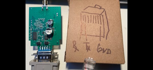

Hallo @m.axa04
@toli07 hat auf Seite 4 folgendes Bild hochgeladen Kannst nur Probieren ob es in deinem Com Anschluss möglich ist RX und TX rauszufischen und mit dem RS232 Adapter zu verbinden.
D.h. du musst dein Patchkabel anpassen.
Viel Glück
