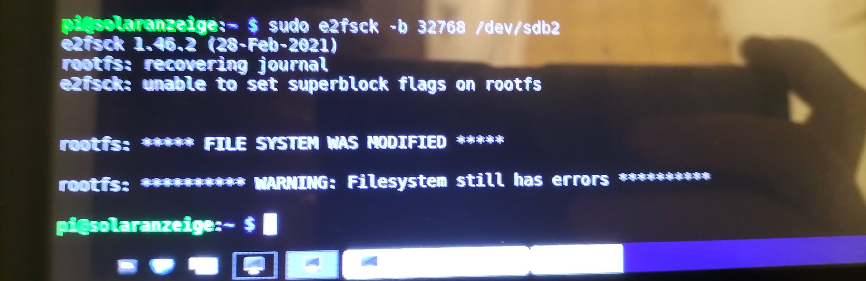

schlmich hat geschrieben: ↑
Do 27. Jun 2024, 14:52
Wie gesagt, ich bin kein Linuxprofi.
Aber man kann versuchen den Superblock durch eine Sicherung zu ersetzen wenn ich den Artikel richtig verstanden habe.
https://linuxexpresso.wordpress.com/201 ... in-ubuntu/
Letzte Rettung m.M.n
LG,
Michael
ich bin gerade dabei aber dann kommt wieder ein fehler.
paulps
Beiträge: 95
Hat sich bedankt: 9 Mal
Beitrag von paulps »
Hat trotzdem funktioniert :prayer:

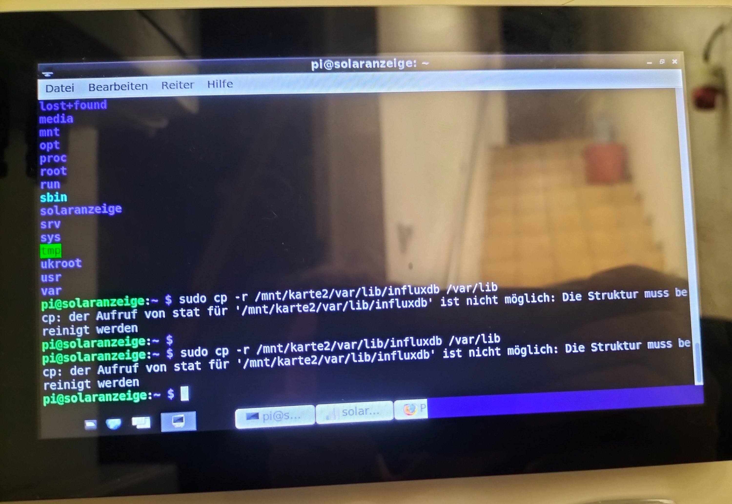

ich habe jetzt aber das nächste Problem.
paulps
Beiträge: 95
Die influxdb Datei scheint auch beschädigt.
Do 27. Jun 2024, 18:00
Das is keine einzelne Datei. Das sind viele Ordner mit Dateien drinnen
Den lib Ordner kann ich zwar noch öffnen aber den Influxdb Ordner nicht.
paulps
Beiträge: 95
mit welcher Methode könnte ich versuchen die Influxdb zu reparieren
schlmich
Beiträge: 61
Danksagung erhalten: 10 Mal
Beitrag von schlmich »
wenn du keinen Zugriff auf die Ordner /var/lib/influxdb hast, dann schaut es schlecht aus für die Daten.
