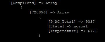

Wie kann man zusätzliche Daten in die Datenbank schreiben.
Als Beispiel wird der Ohmpilot mit Leistung und Temperatur laut solaranzeige log ausgelesen.
Ich hätte die Daten gerne in der DB um sie anzuzeigen.

Hallo Christian,amberger hat geschrieben: ↑Mi 23. Jun 2021, 15:53Hallo
Meine Anlage : Fronius Symo 10KW, Fronius Gen24 8kW, Fronius Ohmpilot und 22kW Batteriespeicher.
LG
Christian
das könnte man sehr einfach mit einer "_math" Datei machen. Dazu musst du aber PHP programmieren können oder jemanden finden, der das für dich macht. Melde dich einmal per eMail: support@solaranzeige.de
