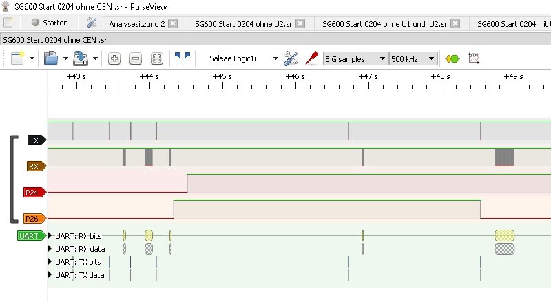

Ich habe den SC600MD in der WiFi Variante mal genauer unter die Lupe genommen.
Die Kommunikation macht ein TUYA-Modul CBU-IPEX. Das ist mit neun Pins an einer 2mm Pitch Sterleiste innen verbaut. Es kommuniziert mit dem Umrichter über UART (3,3V - Seriell 9.6kbps,8,1).
Die Belegung der Steckerleiste zum IPEX-Modul ist P24, P26, GND, GND, GND, CEN(Reset), TX, RX, 3.3V
Bei der Initialisierung gibt es Signalwechsel vom IPEX-Modul zum Umrichter auf P24 und P26 sowie CEN, die aber für eine Ausgabe der Daten offensichtlich nicht nötig sind.
Die Initialisierung nach Power-Up (Solarstrom vorhanden) sendent vom IPEX-Modul abwechselnd 0xF1 und 0x55, 0xAA, 0x00, 0x00, 0x00, 0x00, 0xFF bis der Umrichter mit 0x55, 0xAA, 0x03, 0x00, 0x00, 0x01, 0x00, 0x03 antwortet. Das ist wohl ein Aknowledge mit 'not Ready`.
Das IPEX-Modul sendet dann alle 15 Sekunden 0x55, 0xAA, 0x00, 0x00, 0x00, 0x00, 0xFF und bekommt die Antwort 0x55, 0xAA, 0x03, 0x00, 0x00, 0x01, 0x00, 0x03 bis der Umrichter am Netzt synchronisiert hat. Dann kommt statt dessen 0x55, 0xAA, 0x03, 0x00, 0x00, 0x01, 0x01,0x04 zurück.
Alle 60 Sekunden schickt der Umrichter mehrere Pakete in einer Sequenz, die die aktuellen Daten enthalten.
Gesammelte kWh, A(in), V(in), V(out), A(out), kW(out). Manchmal kommt zusätzlich auch der Inverter-Typ und die Seriennummer, offensichtlich aber nur nach der Initialisierung.
Auf die Sequenz 0x55, 0xAA, 0x00, 0x01, 0x00, 0x00, 0x00 antwortet der Umrichter mit einer längeren Sequenz die ich nicht entschlüsseln konnte (siehe xls)
Auf die Sequenz 0x55, 0xAA, 0x00, 0x02, 0x00, 0x00, 0x01 antwortet der Umrichter mit 0x55, 0xAA, 0x03, 0x02, 0x00, 0x02, 0x58, 0x1A, 0x38 was ich ebenfalls nicht dekodiert habe.
Ich habe eine Reihe anderer Sequenzen ausprobiert, aber keine Reaktion vom Umrichter erzeugen können.
Unter dem Strich kann man damit den Umrichter von der TUYA-Cloud befreien und eine eigene Lösung z.B. auf Basis ESP32 einbauen.
