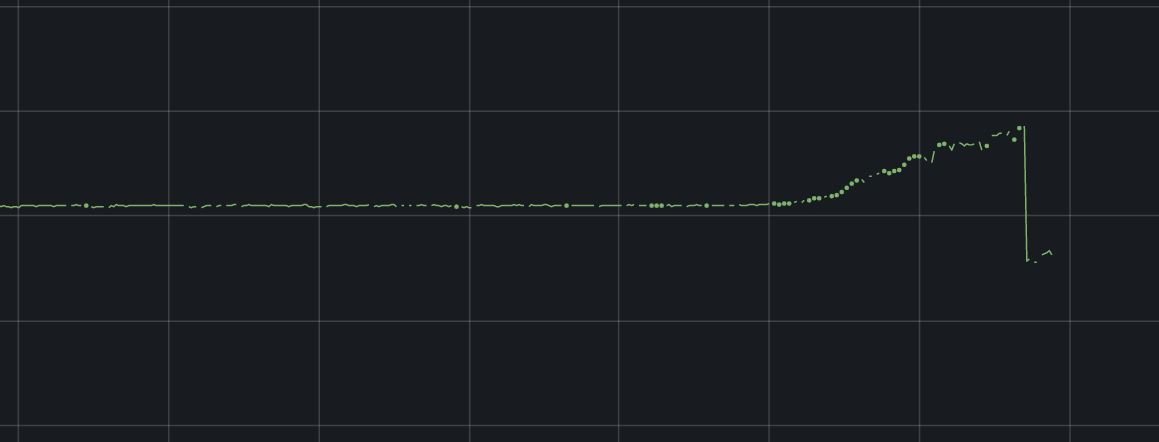

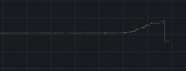

ich habe sporadisch Timing Probleme mit meinem BMV / SmartShunt wenn ich statt 5 Regler noch
einen mehr Monitore also bei voll Ausbau mit 6 Regler. Die Regler und Wechselrichter machen keine Probleme
nur das BMV / SmartShunt hat auslese Probleme. Kann mir einer einen Tipp geben welchen Timing Parameter ich drehen kann ?
Ich habe auf die neueste Version von Solaranzeige usw. geupdatet jedoch ohne Erfolg/Verbesserung.
Im Anhang der Ladestrom mit sporadisch Lücken.
