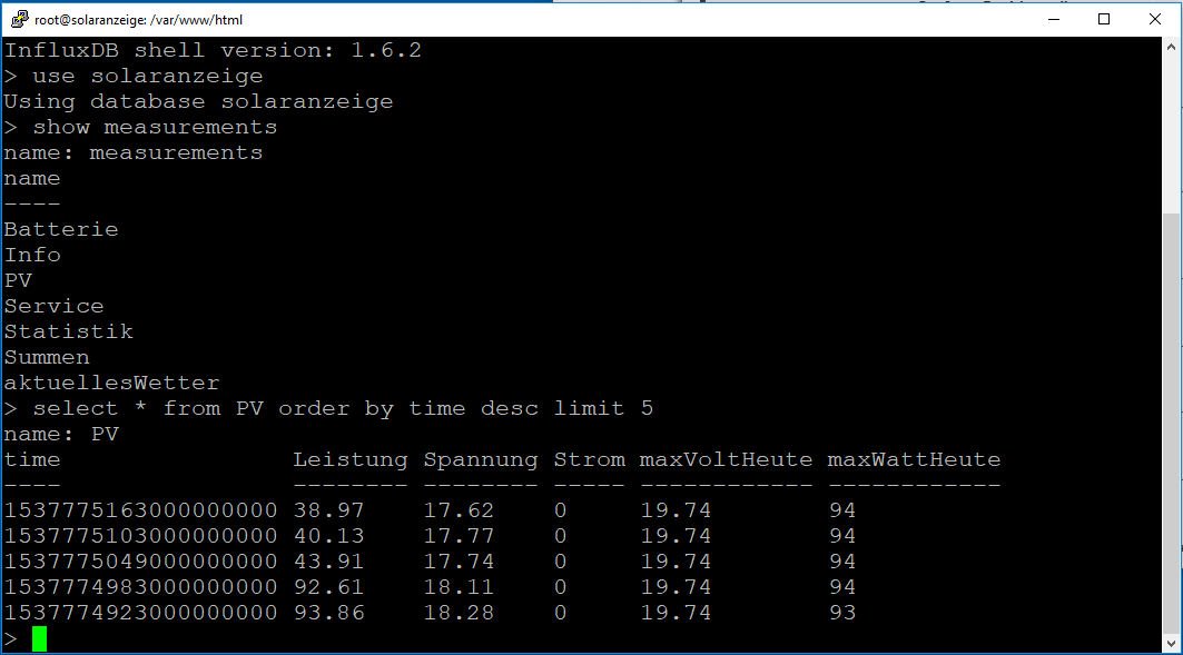

Die Influx Datenbank werkelt unsichtbar im Hintergrund. Mit ein paar einfachen Befehlen kann man aber die Daten schnell sichtbar machen. Hier ist eine einfache Anleitung.

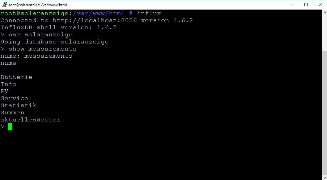

  • Entweder strg + alt + F1 auf dem Raspberry selber aufrufen oder mit PUTTY sich an den Raspberry hängen.
  • Einloggen mit User "pi" und Kennwort "solaranzeige"
  • influx + ENTER eingeben Siehe Bild 1 Dort sehen Sie auch wie sich die Datenbank meldet.
  • use solaranzeige + ENTER
  • show databases + ENTER
  • show measurements + ENTER
  • select * from PV order by time desc Limit 20 + ENTER
Siehe Bild 2
Die Befehle sind ähnlich der MySQL Datenbank. Eine genaue Beschreibung aller Befehle finden Sie in der Dokumentation der InfluxQL Sprache

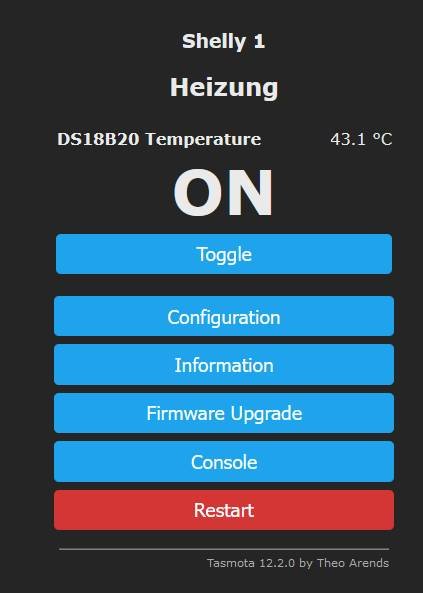

Ich habe einen Shelly 1 mit Temperaturshield auf Tasmota 12.2.0
Solaranzeige V4.8.0 v. 5.10.22
In der db gibt es nur Info, Service, Statistik
Beiträge: 5539
Re: Wie kann ich in die Influx Datenbank schauen?
MolPower hat geschrieben: ↑
Do 17. Nov 2022, 22:26
Steht denn im DeviceName im Shelly 1 auch "Schelly 1" drin?

So sieht es aus.
Beiträge: 5539
Der Shelly 1 meldet keine elektrische Leistung, Spannung oder Strom. Deshalb fehlt auch das Measurement AC
