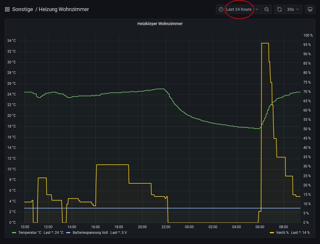

So sieht die Anzeige für einen Heizkörperthermostat im Wohnzimmer aus. Dabei ist zu beachten, dass die Anzeige die letzten 24 Stunden anzeigt, also nicht von 00:00 Uhr bis 24:00 Uhr. Außerdem wird die Temperatur direkt im Heizungsregler gemessen. Die ist also um einiges höher wie die Zimmertemperatur. Man kann aber sehr schön sehen, wie die Nachtabsenkung von 22:00 Uhr bis 6:00 Uhr funktioniert. Der grüne Strich ist die Temperatur, der gelbe Strich der Öffnungswinkel des Ventils (0 - 100%) Der blaue Strich ist die Batteriespannung, nur so als Information. Auch der Fensterkontakt kann mit angezeigt werden. Wer das ausprobieren möchte, bitte ein Update der Solaranzeige machen. Die genaue Beschreibung findet ihr hier: https://solaranzeige.de/phpBB3/download ... indung.pdf

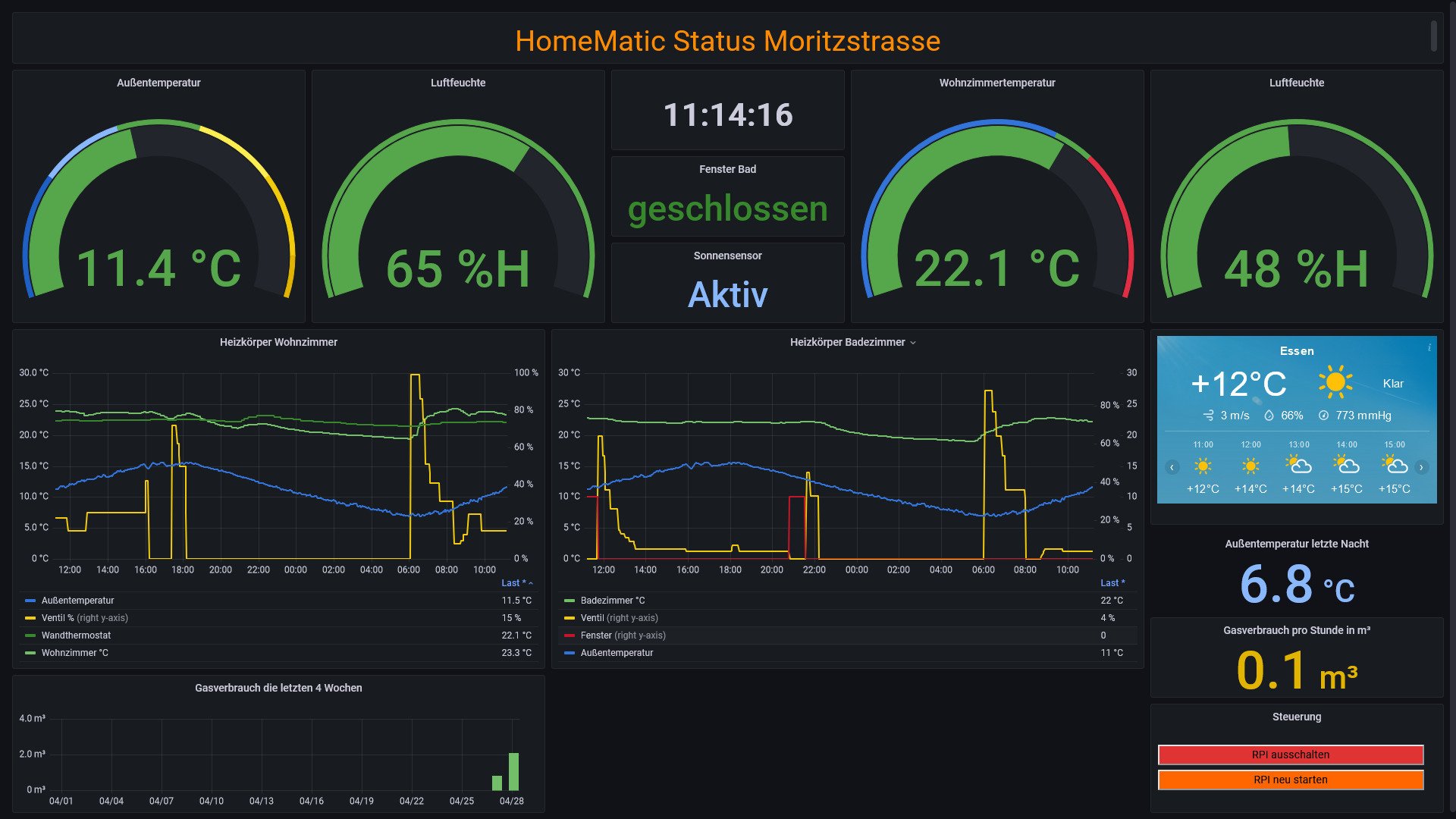

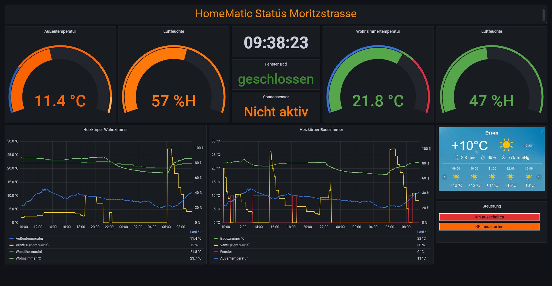

Und ein Muster Dashboard von einem Heizkörperventil ist hier: https://solaranzeige.de/phpBB3/viewtopi ... p=443#p443

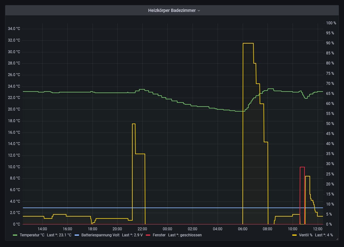

Badezimmer mit Fensterkontakt (rot), Temperatur (grün), Ventilöffnung (gelb), Batteriespannung (blau)

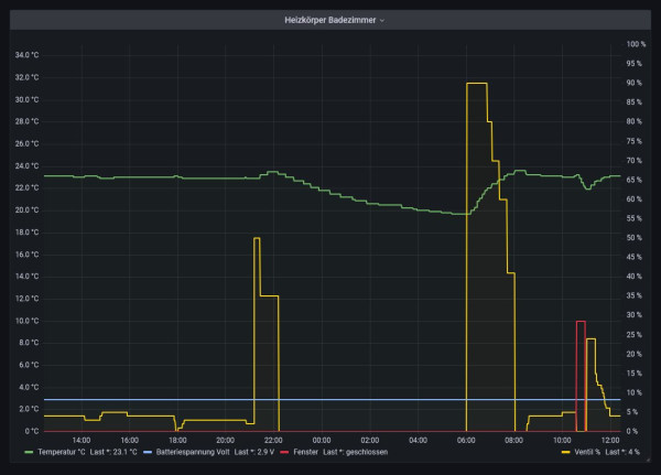

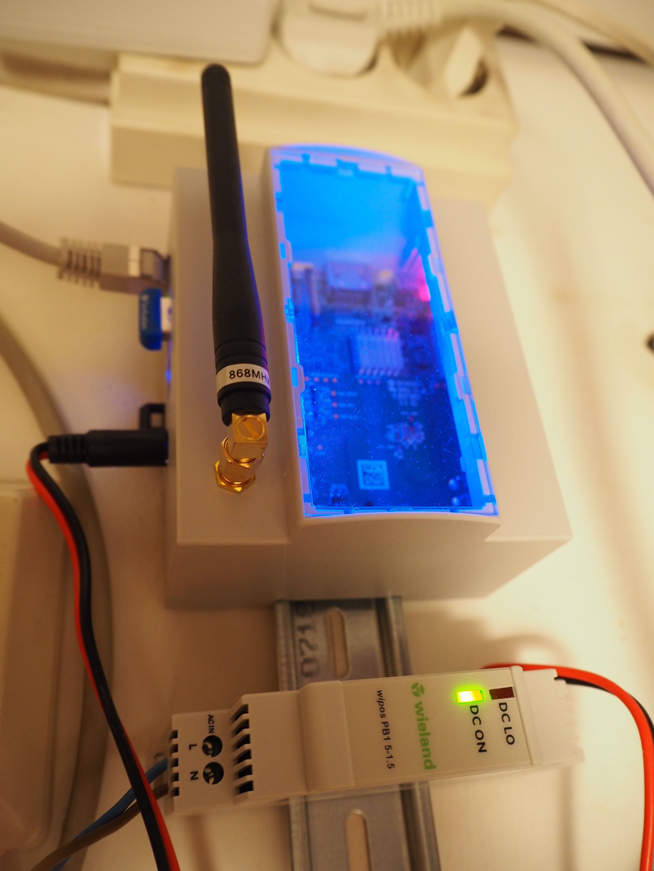

Ich habe mir die RaspberryMatic gebaut. (CCU3) Sie läuft seit 2 Jahren einwandfrei. Ich habe auch noch eine CCU2, die ist aber lange nicht so gut und schnell wie ein Raspberry 4B mit 2GB
Das ist das Gerät in Betrieb.

Ich betreibe den RaspberryMatic nicht von einer SD-Karte, sondern von einem USB Stick aus. Siehe Bild. Der USB Stick ist zwar beim Booten langsamer, dafür aber wesendlich robuster. Mittlerweile ist ein Update der HomeMatic auch ein wirklich einfacher Vorgang. Super Arbeit des Entwicklers!

- Ich denke drüber nach - booten muss man ja nicht so oft...

ja, stimmt, das ist so ein Mini-USB-Stick - sah von weitem aus wie eine SD-Karte...Ulrich hat geschrieben: ↑So 3. Apr 2022, 09:35Ich betreibe den RaspberryMatic nicht von einer SD-Karte, sondern von einem USB Stick aus. Siehe Bild. Der USB Stick ist zwar beim Booten langsamer, dafür aber wesendlich robuster. Mittlerweile ist ein Update der HomeMatic auch ein wirklich einfacher Vorgang. Super Arbeit des Entwicklers!
