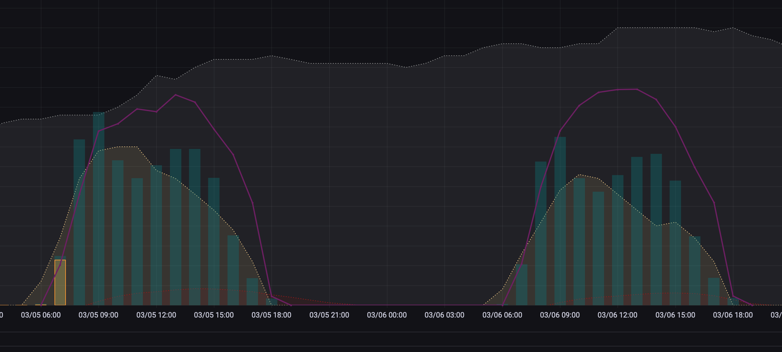

Guter Einwand... hatte ich auch erst im Nachgang entdeckt. Dann schau ich morgen noch mal.
//edit
Das war's :oops: heute sind die Daten da. Hab die Daten mal mit eingefügt. In der config ist noch kein Algorithmus gewählt, dargestellt wird own-v1.
Mi fehlt der Knick zur Mittagszeit, der durch den Wechsel von Ost- zu Westseite und die tief stehende Sonne noch vorhanden sein sollte.

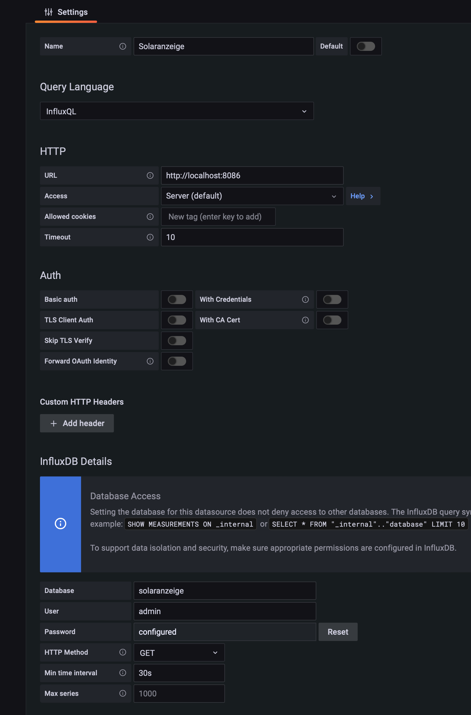

Was auffällt ist, dass du die Daten anscheinend nicht lokal speicherst, sondern nur in eine remote Datenbank.
Wie das, wie käme es dazu? Installiert ist das Image aus dem Downloadbereich, ergänzt um Dashboard und 2x Solarprognose.
Alles nach Anleitung.
