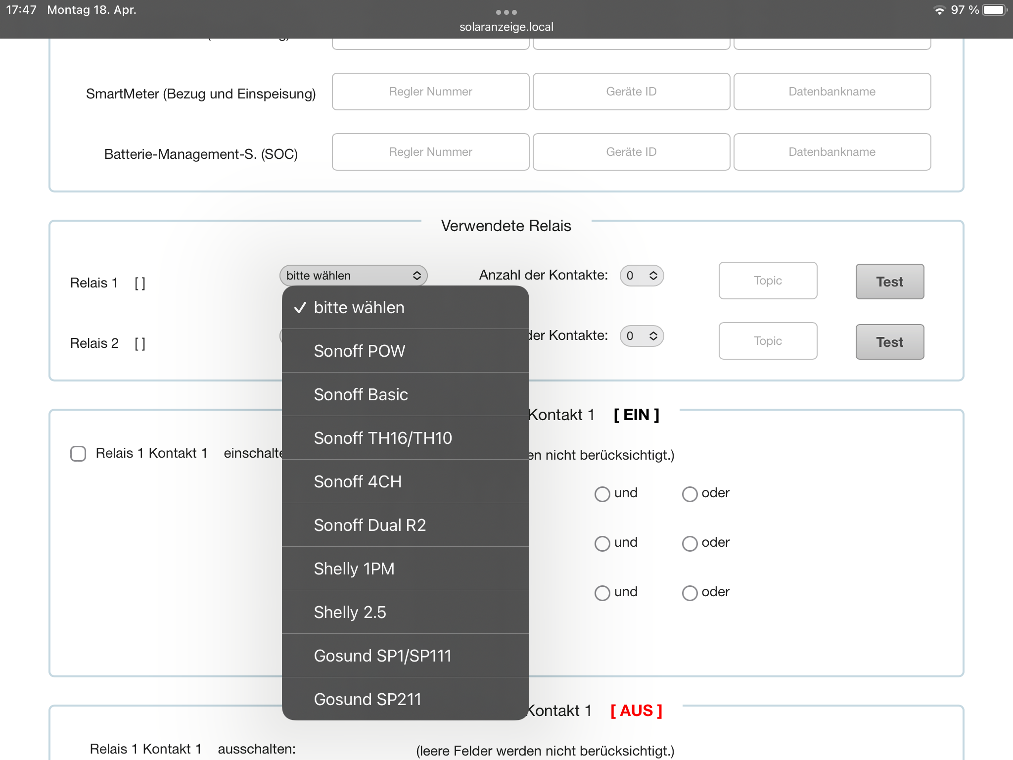

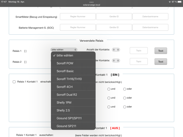

Danke für den Hinweis! Hatte gedacht der PM1 wöre auch potenzialfrei. Ich würde ja gerne den Shelly 1 nehmen, nur ist dieser in
der Auswahlliste nicht aufgeführt oder ist das egal?

Re: WB Steuerung Potenzialfreier Kontakt
Den kann ich noch aufnehmen. Bitte melde dich per eMail.
Ich habe auch einen Shelly 1 und kann bei Bedarf ebenfalls assistieren. Der Schalter funktioniert aber auch in der Shelly 1PM Voreinstellung...
