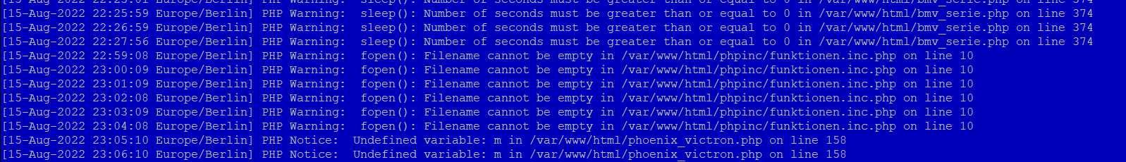

meine ersten Schritte mit der Solaranzeige gehen etwas stockend. Gestern Abend: ein Victron Shunt lief, als nächstes ein Victron Phoenix Wechselrichter lief, heute früh dann keine Aktualisierung bei einzelnen Werten mehr (Spannung ok, Leistung immer der gleiche Wert).
In der php-log-Datei fand ich Fehler - siehe Anhang. Kann sich jemand einen Reim darauf machen?
Besten Dank im voraus!

Das sieht mir so danach aus, als ob du keinen freien Speicher mehr auf der SD-Karte hast oder die SD-Karte defekt ist.
Gebe einmal bitte auf der Konsole
df -h
ein.

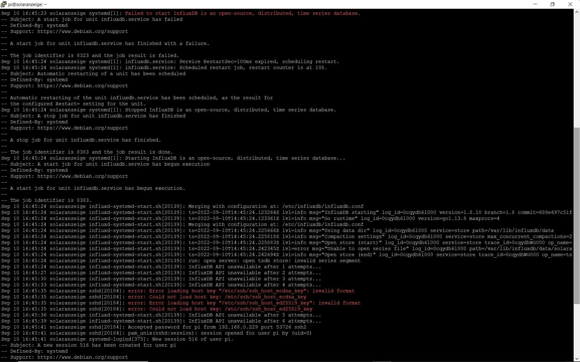

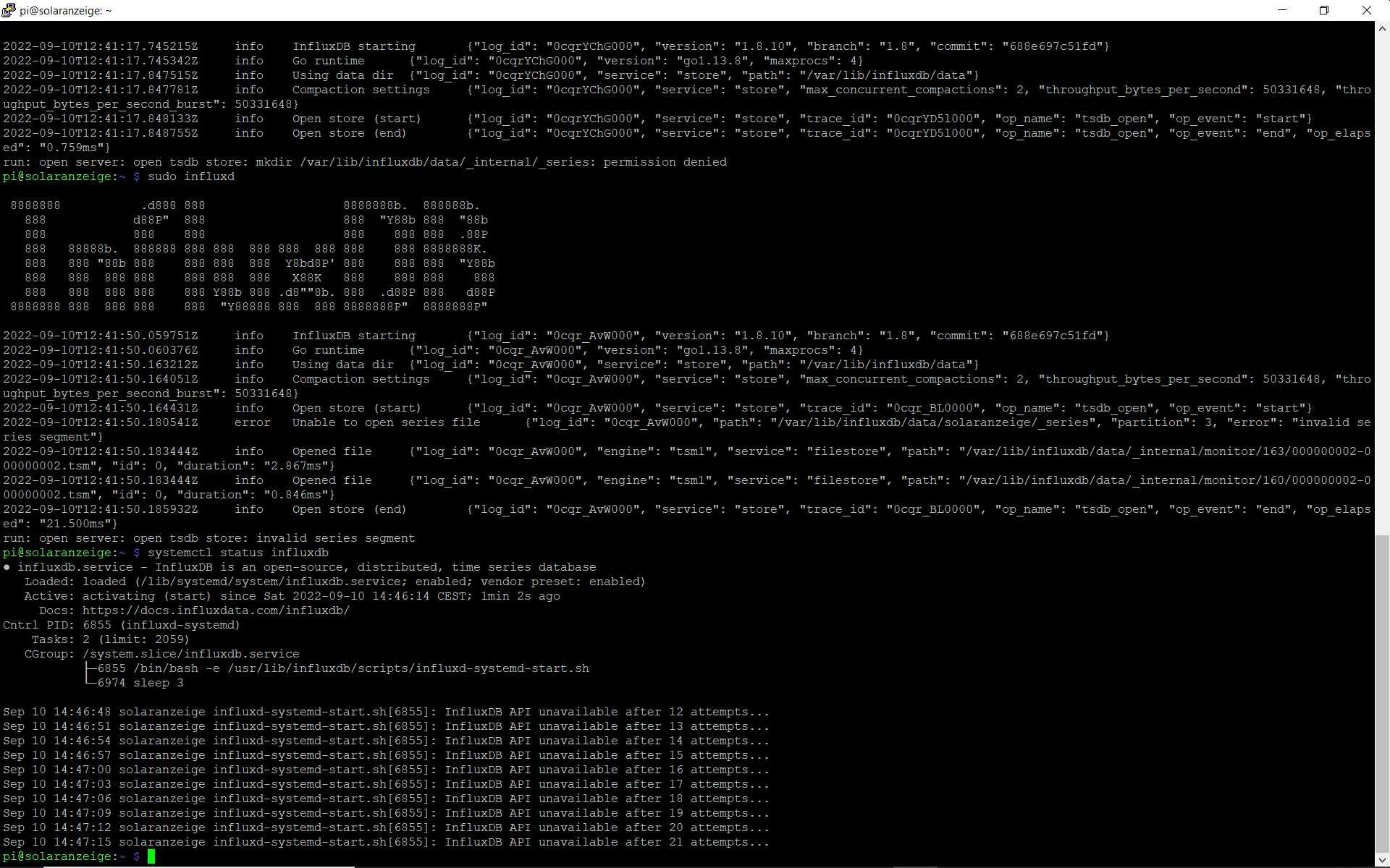

Hallo, habe mich mal wieder an die Sache rangemacht und festgestellt, dass es ein Datenbankproblem gibt (siehe Anhang). Sagt das jemandem etwas? Besten Dank im voraus!

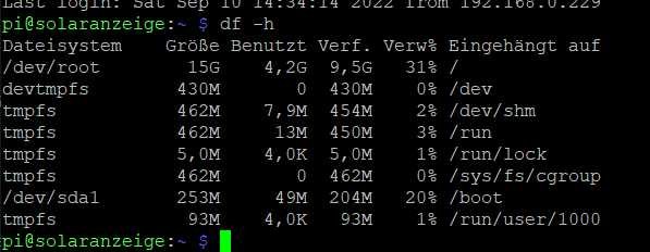

Das sieht so aus, als ob deine SD-Karte voll ist. Gebe bitte einmal
df -h
ein

Danke für die Antwort.
Das war in der Tat am Anfang das Problem. Nach expand filesystem sieht es jetzt aber aus wie im Anhang.
Da scheint noch etwas anderes zu klemmen...

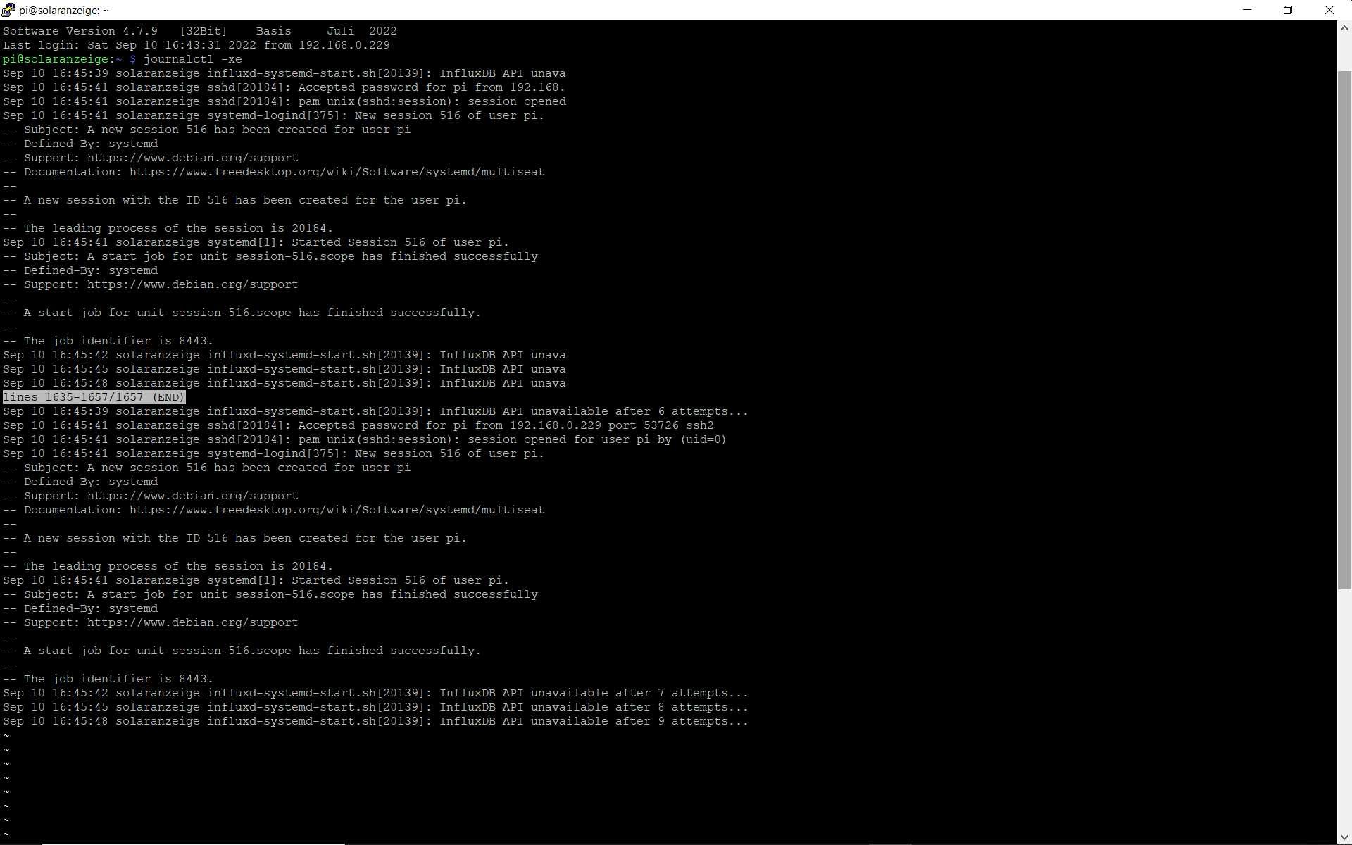

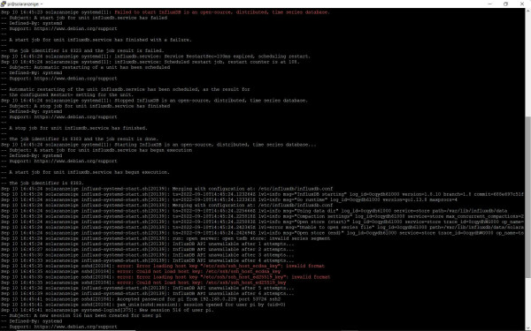

Hier noch das Ergebnis von journalctl - vielleicht hilft das noch weiter.
clerosch
Beiträge: 8
Registriert: Sa 13. Aug 2022, 07:57
Re: Einzene Werte werden nicht aktualisiert
Beitrag von clerosch »
...und hier die Fortsetzung mit Fehlermeldungen.
Beiträge: 5541
Danksagung erhalten: 803 Mal
Da wirst du InfluxDB neu installieren müssen oder schneller und einfacher ein neues Image auf die SD-Karte installieren. Und dann nicht vergessen die SD-Karte ganz der Solaranzeige zur Verfügung zu stellen.
