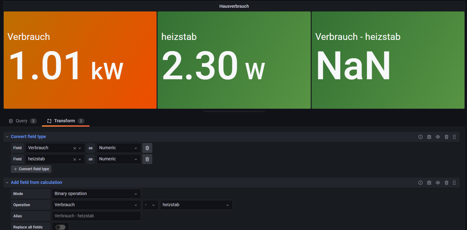

Ich habe nun aber bei der Berechnung das Problem, dass bei "Verbrauch - Heizstab" (was ich gerne als eigentlich Verbrauch dargestellt hätte) immer "NaN" (trotz Transformation) angezeigt wird:
Was mache ich falsch?

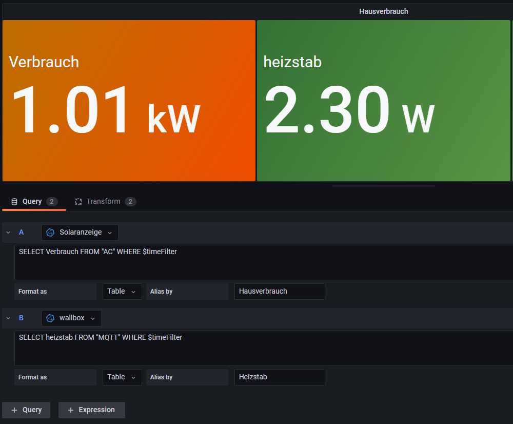

Ich habe ein bisschen ausprobiert und eine Vermutung.
Sobald ich Werte innerhalb einer InfluxDB transformiere funktioniert das "Minus-Rechnen" - sobald ich Datenbankübergreifend agiere funktioniert es nicht mehr. Bei mir wurde allerdings die MQTT Tabelle in der Datenbank wallbox (2.user.config.php) angelegt obwohl ich MQTT über die Datei (1.user.config.php) konfiguriert habe - wie kann ich die MQTT Tabelle in die richtige DB bekommen? Kann es daran liegen? Andere Ideen?
Danke!

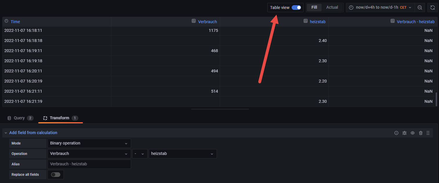

Durch den Switch auf Table View konnte ich das "Problem" wohl weiter eingrenzen...
Die Grafana Funktion kann anscheinend immer nur innerhalb einer "Zeile" rechnen.
Jemand eine Idee wie ich die beiden Werte aus zwei unterschiedlichen Tabellen bzw. sogar Datenbanken in eine "Zeile" bekomme?

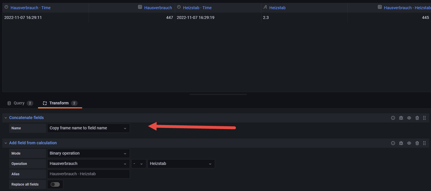

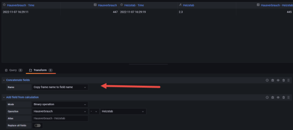

Und da ist die Lösung schneller als erwartet da, siehe roter Pfeil ;-)
Vielleicht kanns ja jemand gebrauchen.
