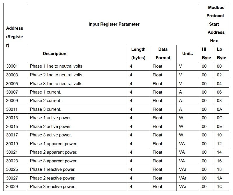

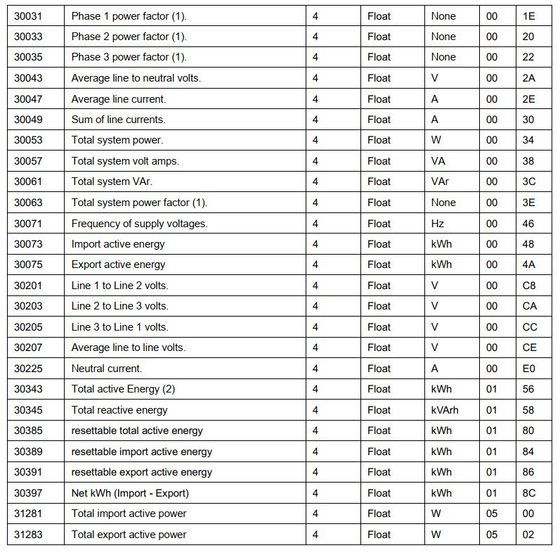

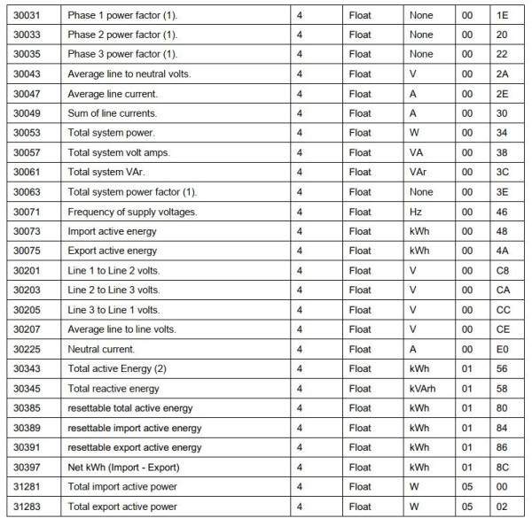

Re: Eastron SDM72DM-V2
Modbus Protokoll Tabelle und pdf.
Das Gerät ist ähnlich dem SDM630, Es sollte auf jeden Fall ein paar Daten liefern, mit der Konfiguration des SDM630.
