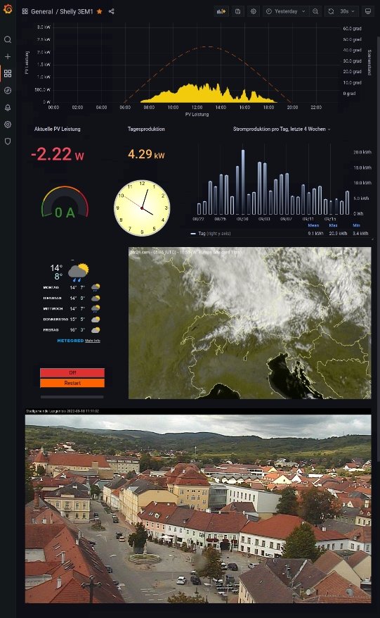

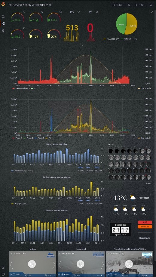

Hallo zusammen!
Mein Dashboard läuft stabil und erfreut mit täglich mit einer Vielzahl an Infos.
Aber was mir eigentlich fehlt sind die Werte, welche ich in der Shelly App von meinen unzähligen Geräten sammle und über Skripts miteinander verknüpfe.
Ich muss zugeben, das mir IOBroker und MQTT bis jetzt Fremdwörter sind und ich gescheut habe. Ich habe halt alles, was Grafana anbelangt so angelegt, das ich diesen Dingen aus dem Weg gehen kann.
Gibt es noch andere Plugins in Grafana, wo man Shelly Geräte relativ simpel einbinden kann?
Oder anders gefragt: Was wäre die einfachste zu umsetzende Möglichkeit dafür?
Meine 2 Shelly 3EM habe ich ja Gottseidank mit Solaranzeige.de eingebunden.
Bis dato:

Hier ist der Export meines Dashboards:
Shelly VERBRAUCH2-1681326932706.json
(69.52 KiB) 796-mal heruntergeladen

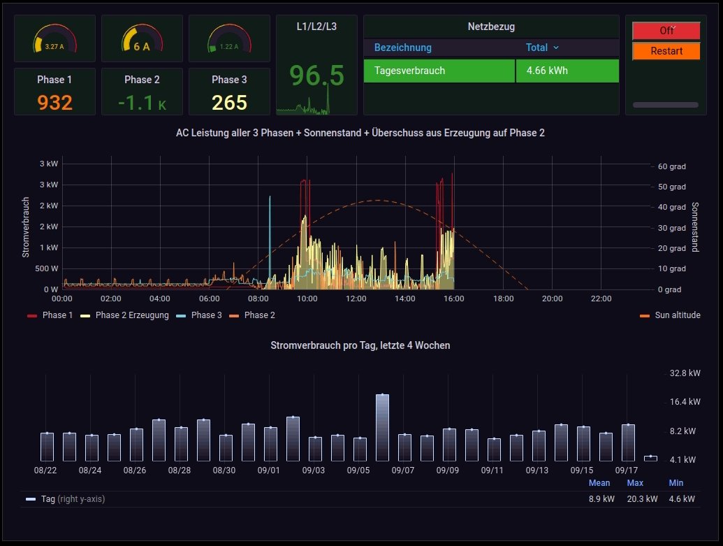

Sieht mittlerweile wieder anders aus, es ist eine Multiregler Version mit 2 Shelly 3EM in einem Dashboard:
