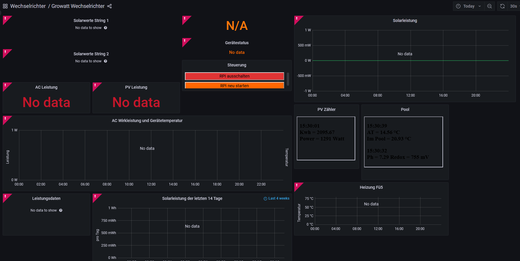

Das Dashboard meldet "No data" in den Panels, siehe Screenshot.
Wobei das Panel selbst wohl arbeitet, denn die Daten von PV-Zähler
bzw. Pool sind Aufrufe zu php-scripts und die liegen auf einem externen
Server.

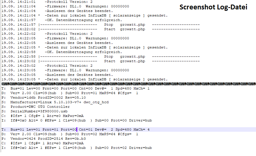

Im Solaranzeige.log erscheinen "wirre" Zeichen, siehe Screenshot.

Hier noch ein Nachtrag zu Solaranzeige.log:
19.09. 15:37:42 -Curl Fehler[2]! Daten nicht zur lokalen InfluxDB solaranzeige gesendet! Curl ErrNo. 7
19.09. 15:37:42 -InfluxDB Fehler -> nochmal versuchen.
