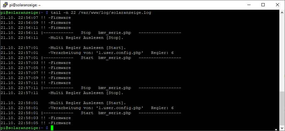

Datenbank wurde angelegt und in Grafana auch erkannt, aber dort sind keine Daten und anscheinend auch keine Tabellen in der DB.

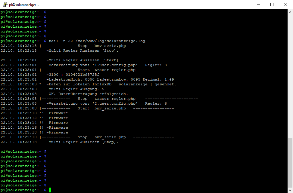

Das hier zeigt mein solarlog.log an: Bitte um Nachhilfe hier.

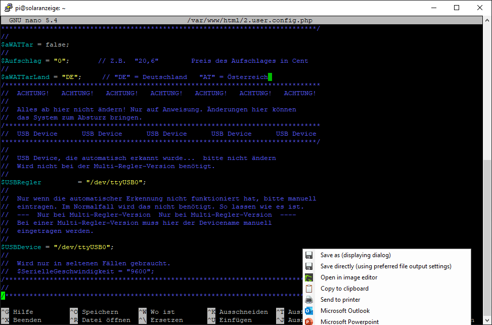

Zu Deinem Problem hier:
Hat die Single-Regler-Version schon funktioniert? Es sieht hier auch so aus, als wenn die 1.user.config.php der SMART SHUNT ist, also Dein zweites Gerät. Mach erstmal das, was ich oben geschrieben habe. Also Deinen EPEVER zur 1.user.config.php und schau ob das funktioniert.
Danach erstellst Du erst die 2.user.config.php (Step 16) und startest den Raspi neu.
Kann auch sein, das hier noch was mit der Firmware vom SMART SHUNT nicht passt. Da kann Ulrich eher was dazu sagen.
Timo

Trotzdem scheine ich irgendwo noch einen Fehler zu haben...
Woher weiss ich welcher USB Anchluss der richtige ist?
Der Victron SmartShunt hat die aktuelleste Firmware. Und wird wie in der Anleitung nur 1 mal die Minute ausgelesen.
Hier Auszug aus dem Solarlog Und hier meine 2.user.config.php Nach der Korrektur zeigt mein Solardasboard auch wieder die korrekten Werte. Also 1.user.config.php scheint soweit korrekt zu sein.
Vielen Dank für den Support.
