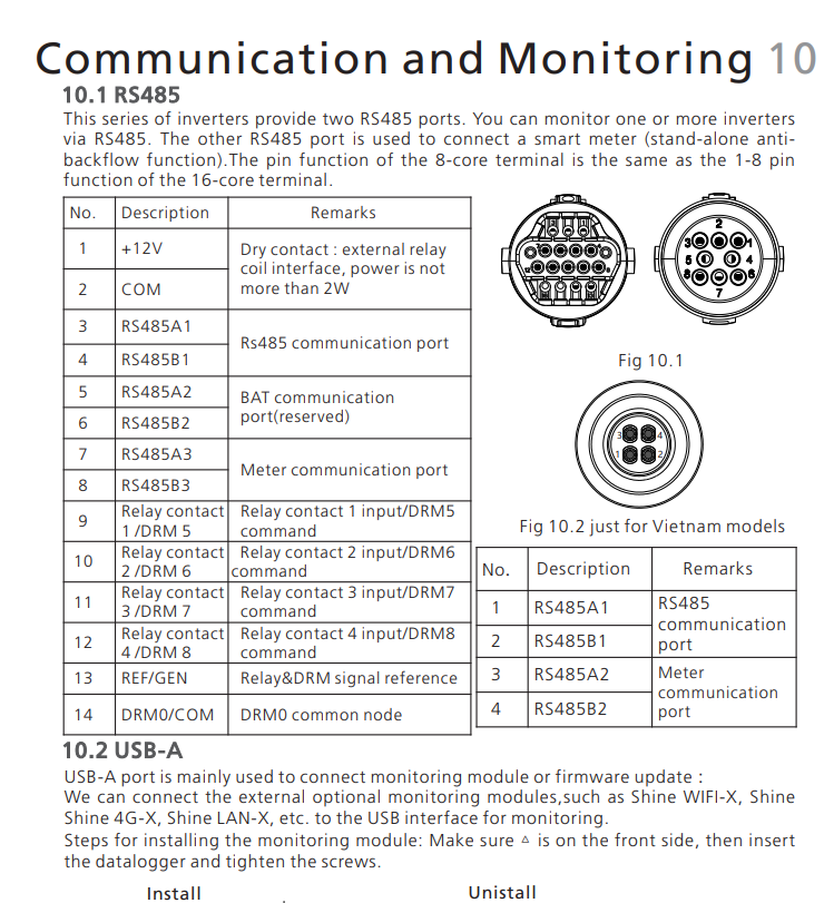

Als Adapter für den Growatt hab ich, wie auch schon beim Smartmeter, folgenden genommen:
https://amzn.to/3DXuVav
Ich hab auch schon A und B vertauschen versucht, leider ohne Erfolg.
Folgendes sagt das log:

04.11. 10:41:25  -Lesefehler > [  ]
04.11. 10:41:25    -Keine Antwort vom Wechselrichter. Zu dunkel?
04.11. 10:41:25 |-------------------------   Stop   growatt.php   ---------------------
04.11. 10:41:25    -Multi Regler Auslesen [Stop].
Der Growatt läuft, also es ist aktuell nicht zu dunkel :mrgreen:

Hallo Lucas,
lt. Anschlusseinstellungen wird der Growatt definitif mit RS485 zu USB Mit FTDICip232 angeschlossen.
Für diesen Typ muß die Abfrage nach /dev/USB(x), wobei x nacheinander mit den 4 Zahlen ersetzt wird, gemacht werden.
Ob man jetzt {serial} oder {devpath} wählt, spielt keine Rolle, Die 99.usb..... muß aber diesen Wert übernehmen.
Was man natürlich nicht machen darf, ist das einfache USB -Kabel für die hidraw's für den Growatt verwenden, und auf richtige Ergebnisse hoffen.

Hallo Enrico,
Vielen Dank für deine Antwort!
solarfanenrico hat geschrieben:
Fr 4. Nov 2022, 15:30
Also brauche ich so einen Adapter?: https://amzn.to/3DWisCJ
Soweit ich gegoogelt habe ist FTDI der Hersteller :?:
