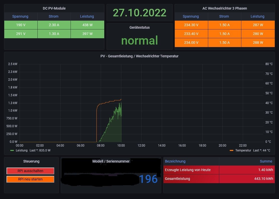

Der Solax X3 Hybrid G4 und der Solax X1 Hybrid G4 kann jetzt mit der Solaranzeige angezeigt werden. Bitte ein Update auf die Solaranzeige machen, dann sollte der Wechselrichter funktionieren. Regler = 80
Das Dashboard ist hier:
https://solaranzeige.de/phpBB3/viewtopic.php?p=443#p443
