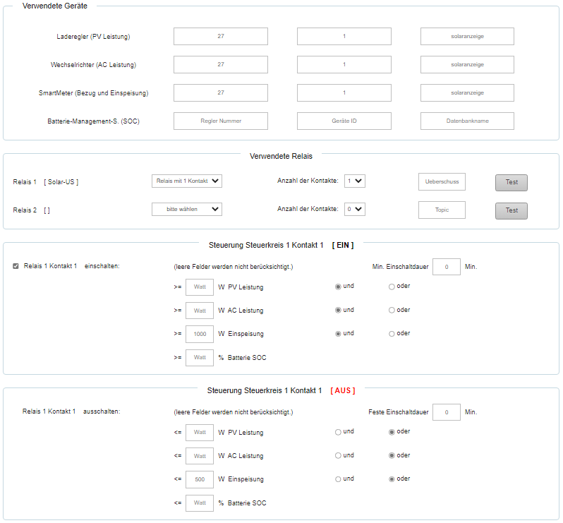

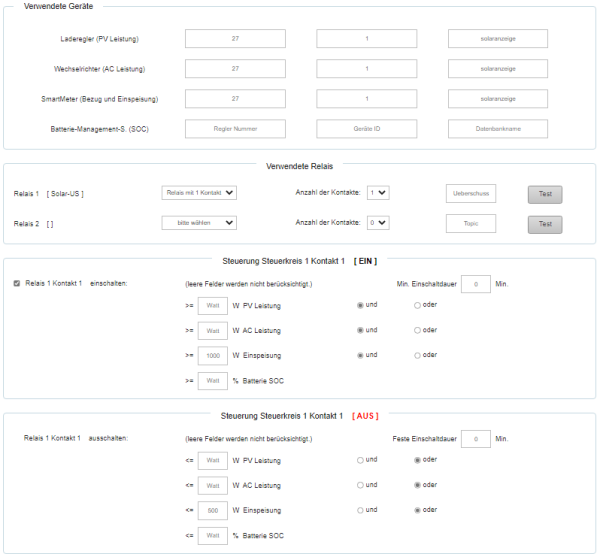

Ich habe heute mein geflashtes Shelly-1 eingebunden und komme leider nicht weiter.
Es schaltet sich einfach nicht ein, wenn Überschuss vorhanden ist.
Per Test-Knopf lässt es sich schalten, aber eben nicht automatisch.
Automation Update habe ich gemacht.
Den Eintrag in der Corontab habe ich ebenfalls angepasst.

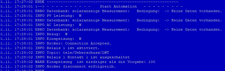

Gemäß Log File sieht es so aus, als ob keine Daten vorhanden sind.
So habe ich die Steuerung konfiguriert.

Die Datenbank hat einen Fehler. Kannst du bitte die Datenbank im Verzeichnis /var/www/html/database/ austauschen?
