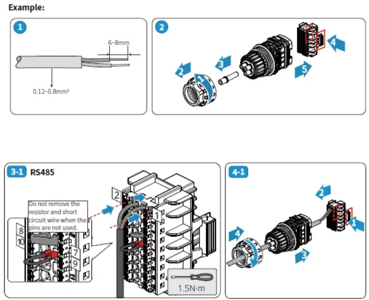

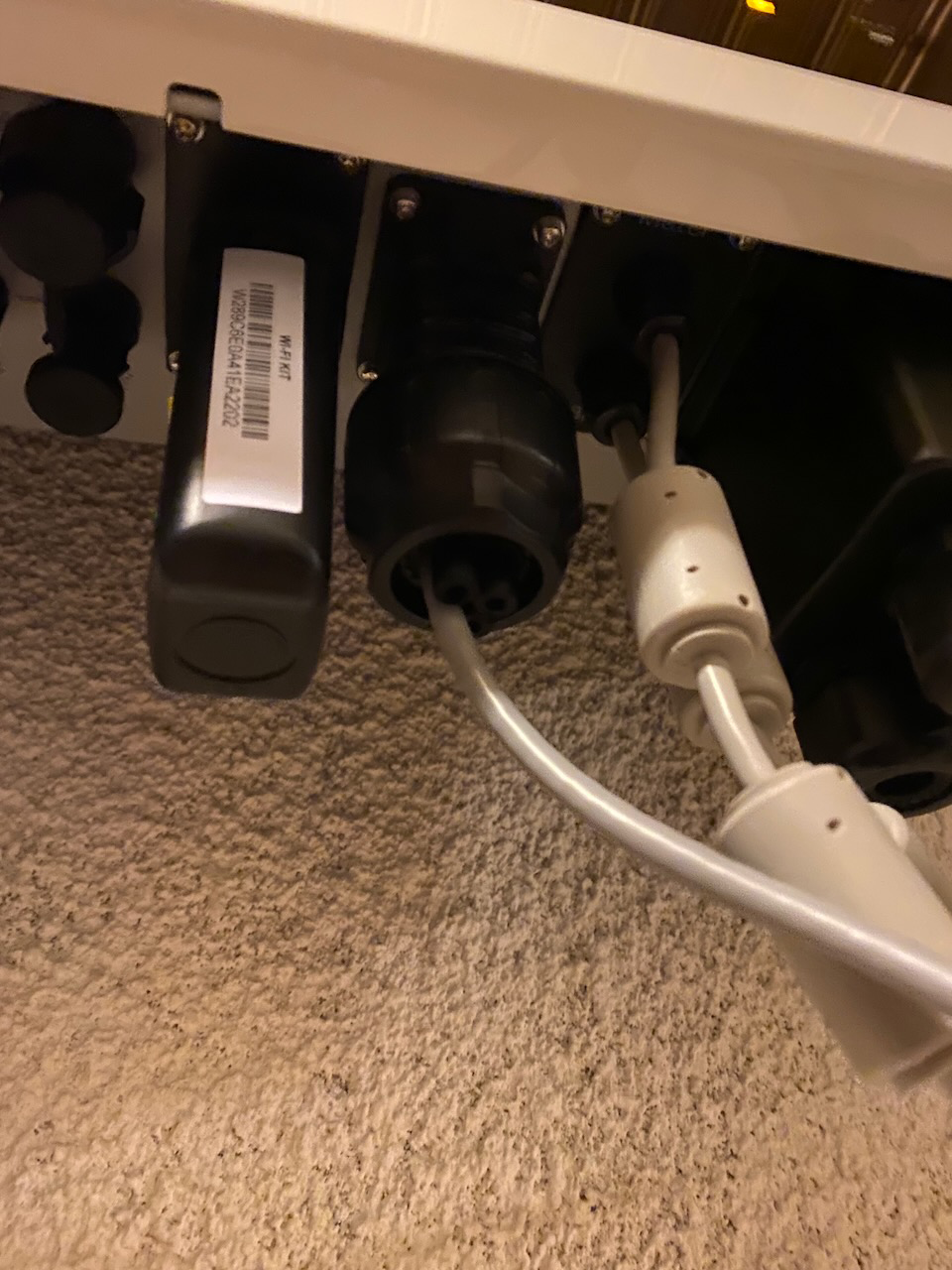

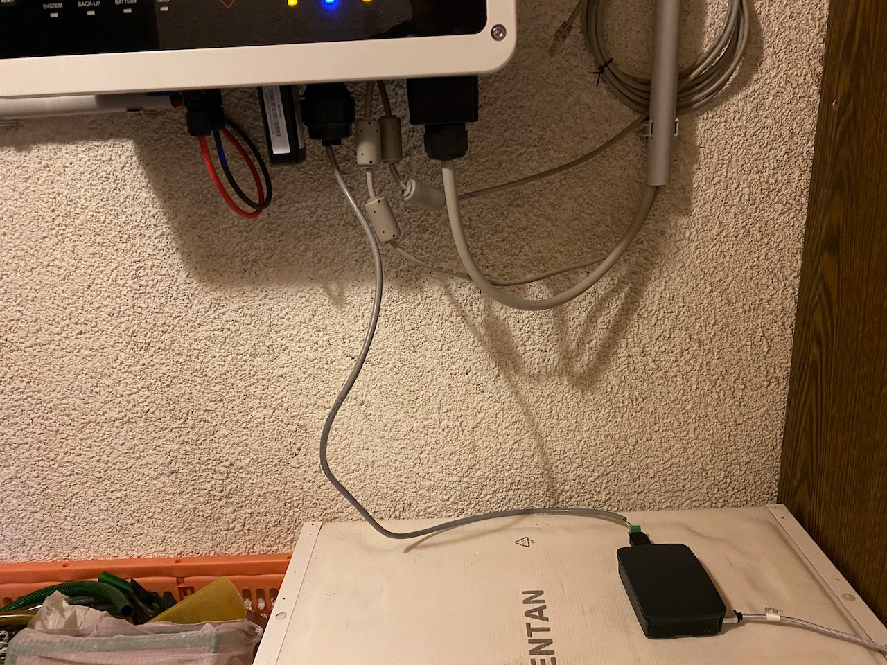

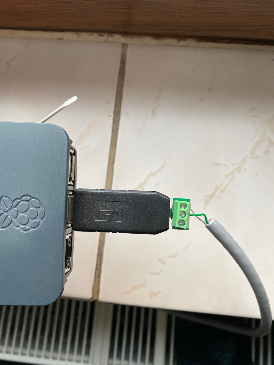

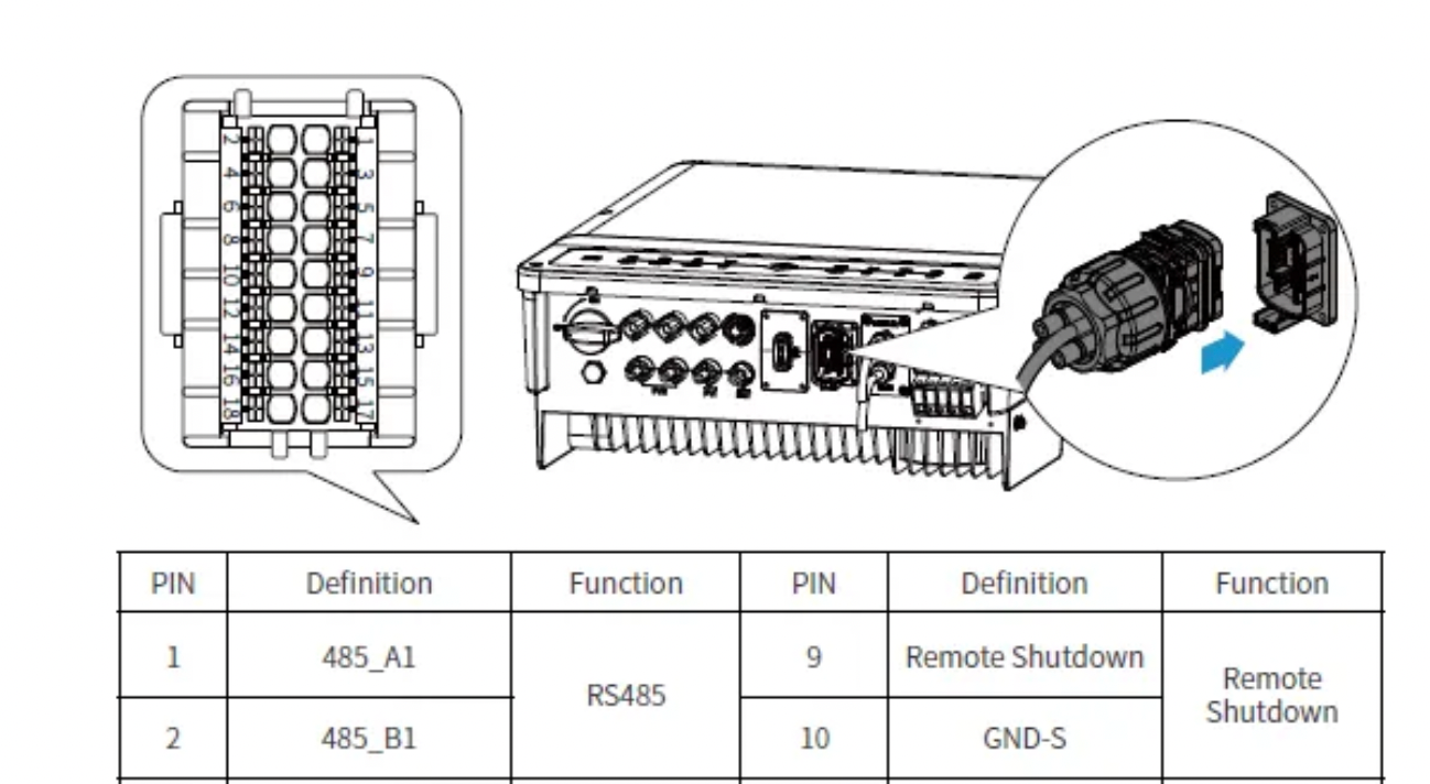

Ich möchte hier nun ein paar Details zeigen zur erfolgreichen Installation mit dem GoodWe GW8K-ET - vor allem um hier die aktuellsten Anschlüsse etc zu zeigen, welche von der Auflistung der möglichen Geräte minimal abweicht (aber das gleiche Prinzip verwendet). Generell gleich einmal vorweg - es ist wirklich sehr einfach dies selbstständig durchzuführen.
Benötigt wird ein LAN Kabel und ein RS485 zu USB Adapter. Für den Adapter habe ich einen "WINGONEER USB 2.0 auf RS485 Seriell Konverter Adapter CP2104 SN75176 Doppelsicherung Fuse + TVS stabil als FT232" erworben - ist sehr günstig... Es müssen 2 Kabel (A und B) mit dem Wechselrichter (Kommunikationsverbindung - siehe Anleitung) verbunden werden. Der entsprechende Stecker am Wechselrichter ist schon vorhanden - vor dem Entfernen aber den Wechselrichter abschalten. Der Adapter wurde sofort und ohne Änderungen von Einstellungen vom Raspberry erkannt - einfach die Werte von viewtopic.php?f=13&t=1069 in der user.config.php entsprechend eintragen - eingerichtet habe ich den Wechselrichter mit der Regler Nummer 64
Das einzig merkwürdige ist beim Auslesen der Bereich "Summen" - der Großteil der ausgelesenen Werte ergeben aktuell leider keinen Sinn.
Details einfach den Bildern entnehmen...
