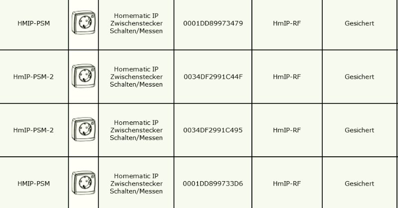

Hallo in die Runde,
ich nutze für gewöhnlich die Schalt-Mess-Steckdose HMIP-PSM, dessen Werte auch hervorragend in der influxDB gespeichert und mittels Grafana ausgelesen werden können.

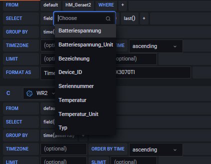

Nun handelt es sich bei den neuen Steckdosen um "HmIP-PSM-2", welche mir eigentlich nur sinnfreie Werte ausgeben:
- Batteriespannung = immer 0
- Batteriespannung_Unit = V
- Bezeichnung
- Device-ID
- Seriennummer
- Temperatur
- Typ
Kann ich hier irgendwo etwas ändern, um den Schaltzustand (true/fals) und den Energieverbrauch in meine influxDB zu bekommen?

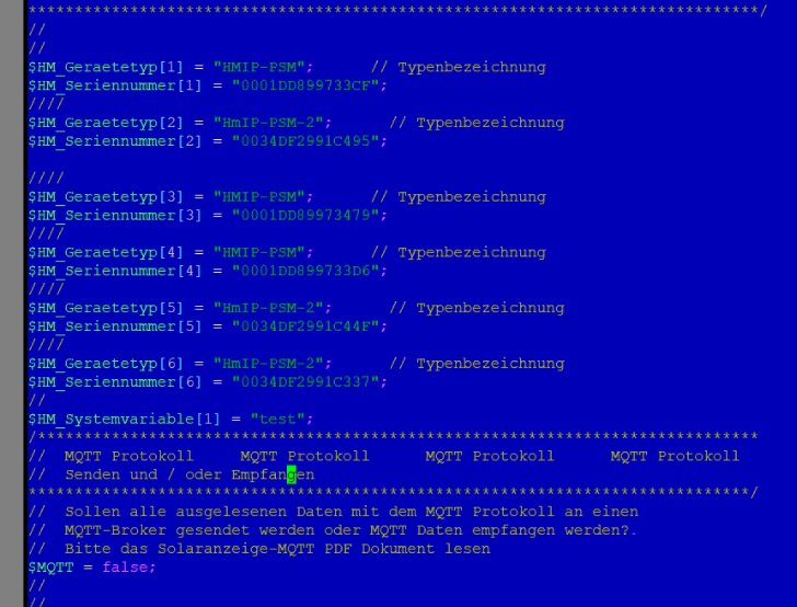

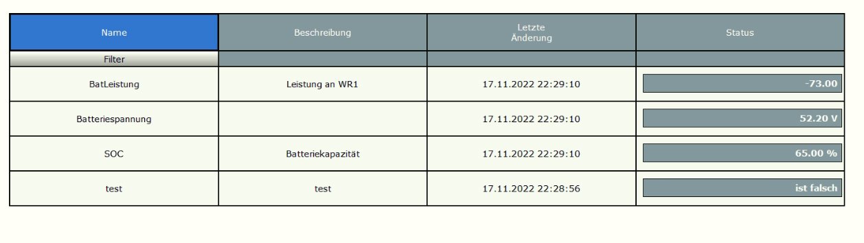

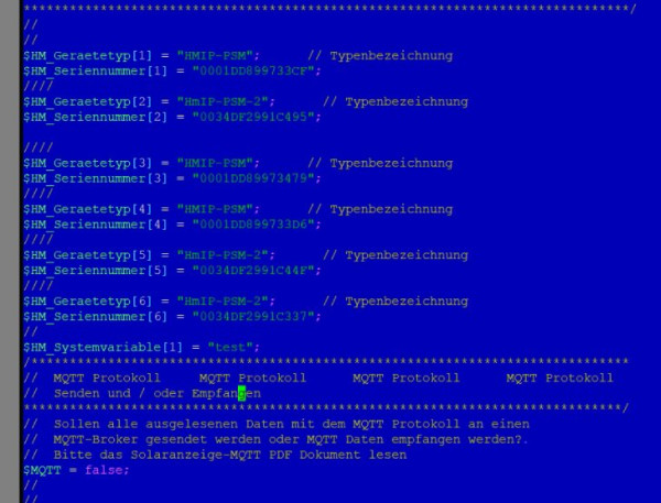

Hi, vielen Dank für den Hinweis! Ich habe nun versucht das Problem mit Hilfe einer Systemvariable zu lösen.
Hierzu habe ich die Variable "test" erstellt und versucht einzubinden. Es wird jedoch kein neuer Wert in der influxDB angelegt
In der "solaranzeige.log" kann ich auch keine Fehler finden.
Mit einem Trace Level von 9 in "homematic.php" und "hm_geraet.php" kann ich auch nicht sehen, dass überhaupt eine Systemvariable versucht wird auszulesen
PS:
Folgendes zeigte auch keinen Erfolg:
$HM[1]["Variable"] = "Test";
$HM[1]["Systemvariable"] = "Test";
Die Geräte werden mittels $HM_Geraetetyp und Seriennummer hingegen korrekt ausgelesen.
PS:
