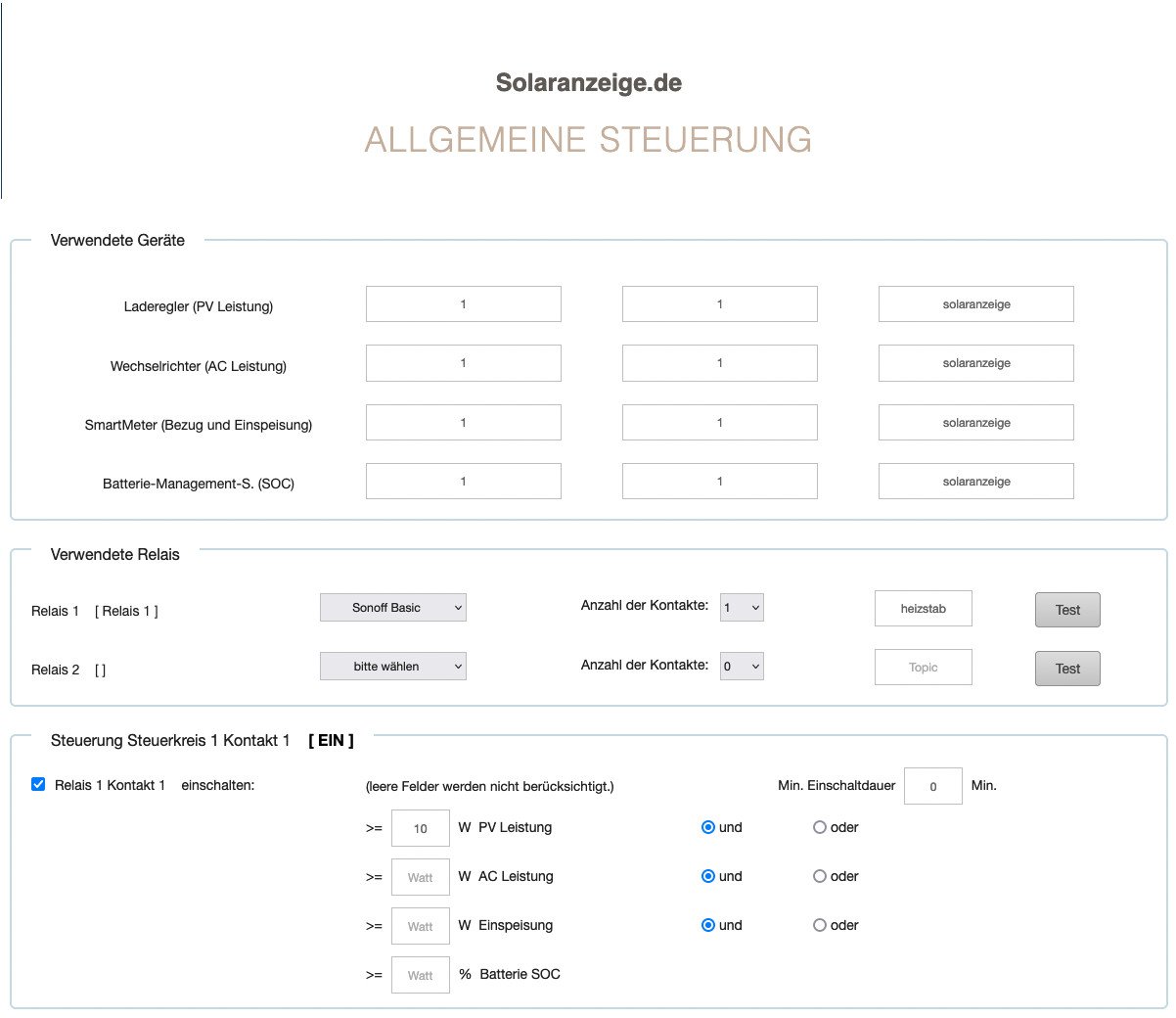

Beiträge: 5539
Re: Automation mit Sonoff BASIC will einfach nicht
Hallo Gerhard,
kannst du bitte einmal ein Screenshot von der 1. Seite der Automation hier posten?
WIE soll die bei den Einstellungen auch gehen?Alles auf "1"?? :?
ausserdem...Gross/Kleinschreibung beachtet? Sonst lauert da die nächste Falle

danke für die Antworten.
Ja, ich hab irrtümlich bei Regler Nummer, die Regler ID eingetragen. :shock:
Jetzt sieht mein Log schon vieeeel besser aus:
