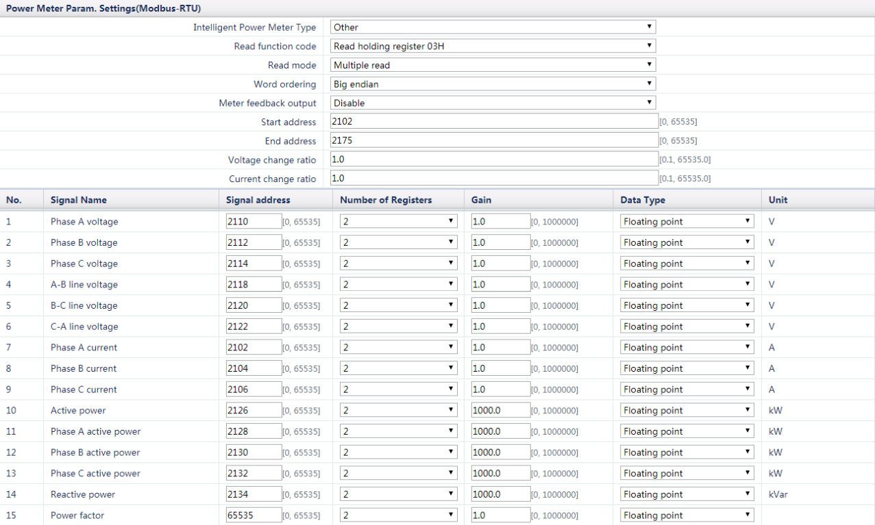

Aktuell wollen wir nur den DTSU666-H auslesen. Wir haben den DTSU666-H ohne WechelRichter installiert und wollen also den RasPi als Modbus-RTU Master laufen lassen, um die Daten im Monitoring anzeigen zu lassen. Das kommt daher dass der Kunde zusätzlich noch eine AltAnlage ohne Monitoring hatte, von der er den Ertrag sehen möchte. Gleichzeitig soll aber auch ein HeizStab geregelt werden.
Wir haben einen Programmierer am Start, der sowohl Python als auch Java gut beherrscht und die Software entsprechend anpassen könnte.
Unser Problem ist allerdings, dass wir nicht wirklich sicher sind, welche RegisterEinträge jetzt die richtigen sind.
Es gibt Modbus TCP Register und Modbus RTU Register - wir suchen die RTU Register des DTSU666-H.
Gibt es nicht die Möglichkeit mal alle Register auszulesen, und zu testen, welche jetzt die wichtigen Register wären? Wir würden eigentlich nur die aktuelle Leistung benötigen, die anderen Daten sind gar nicht wichtig.

- Huawei-Modbus-Interface-Definitions-2020.pdf
- (4.65 MiB) 1648-mal heruntergeladen
- Handbuch-Huawei-SmartPowerSensor-DTSU666-H.pdf
- (1.08 MiB) 1838-mal heruntergeladen

Der Zähler sollte eigentlich mit Regler = 49 (Huawei SmartLogger) ausgelesen werden können. Eventuell fehlen noch ein paar Register. Habt ihr das schon einmal versucht?

Ich habe das versucht, es funktionierte aber nicht. Ich habe deshalb eine eigene Reglerdatei (könnte also Regler 86 werden) geschrieben. (siehe Beilage, Alpha-Version, experimental use only!)
Diese liest den Smart Meter DTSU666-H per TCP und WLAN aus . Man braucht daher ein Gerät wie ein Elfin EW11 um die Modbus RTU Schnittstelle des DTSU666-H zu einem Modbus TCP Interface zu machen.
Einstellungen in der user.config:
$WR_IP = "10.0.0.2"; // IP Adresse des Elfin EW11, wie vom Router per DHCP vergeben
// bzw. unter Communication-Settings beim EW11 fix festgelegt
$WR_Port = "502"; // wie unter Communication-Settings beim EW11 angegeben
$WR_Adresse = "38"; // Wie im DTSU666-H eingestellt
// Für DTSU666-H
// Smart Meter Einbaurichtung:
// Die Hoymiles DTU Pro verlangt zur Steuerung der Nulleinspeisung
// den Einbau eines Smart Meter DTSU666-H und
// dass die Stromzangen verkehrt herum (Pfeilrichtung öffentliches Netz)
// eingebaut werden. Zum korrekten Auslesen des DTSU666-H durch die
// Solaranzeige muss in diesem Fall $SM_Richtung auf -1 setzt werden, ansonsten auf 1.
$SM_Richtung=-1;
// Für DTSU666-H
$SM_Detaildaten=1; // 0: nur W und KWh werden ausgelesen (schneller)
// 1: Spannung, Ampere, Frequenz etc. werden ebenfalls ausgelesen
- DTSU666-H.php

Ulrich hat mir gesagt, dass das nicht der richtige Weg ist. Ich habe daher den Code fürs Auslesen des DTSU666-H in die user_device.php verlegt. Das ist hier beschrieben.

Mein Sungrow wurde auch mit dem DTSU666-H ausgeliefert und ich habe ihn mit einem ESP-8266 (aus einem SonOff) über Modbus-RTU und WIFI an meine HomeAssistant Infrastruktur angebunden (die beiliegende Doku des TO hält ja alle dafür notwendigen Informationen bereit).
