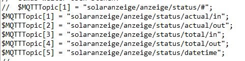

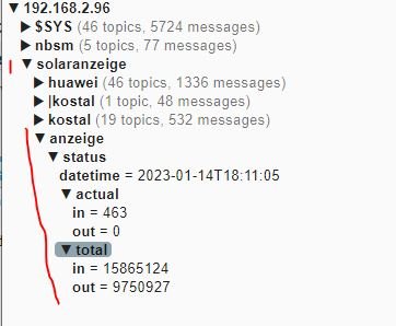

Danke für den Hinweis. Ich glaube ich habe es verstanden, leider funktioniert es trotzdem nicht.
![Bild]()
Ich habe meine MQTT Topics so eingerichtet.
In der 1.user.config ist MQTT aktiviert und folgender Topic eingerichtet: $MQTTTopic[1] = "solaranzeige/anzeige/3/#"; DB=solaranzeige
in der 3.user.config ist MQTT ebenfalls aktiviert und der gleiche Topic eingerichtet Regler ist 22, DB ist smartmeter
sollte ich dann nicht in Grafana in der DB solaranzeige meine Werte auswählen können?

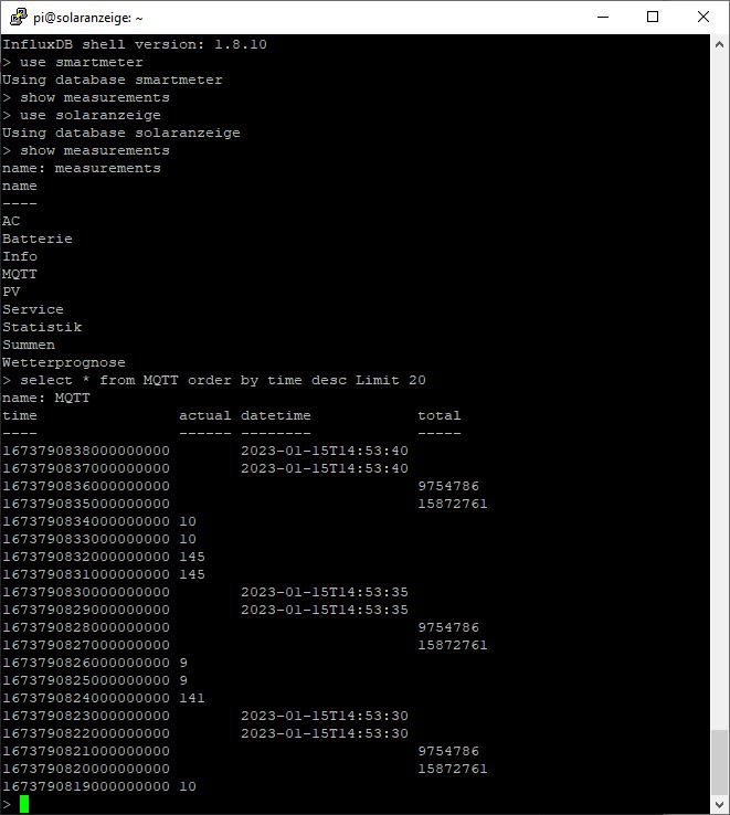

Ich habe es geschafft das die Daten übernommen werden, aber in die DB der 1.user.config? Diese heist bei mir "solaranzeige".
Die DB in der 3.user.config heist "smartmeter". Anbei ein screenshot von meinen Daten, aber für mich sieht es so aus alsob ich die in Grafana nicht verwenden kann da mir hier die Struktur fehlt. Ich bräuchte nämlich actual in und out, total in und out und den Zeitstempel. lg
