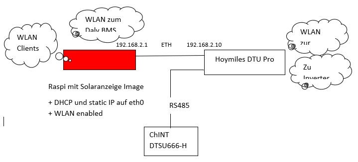

die Hoymiles DTU Pro kann über ein RS485 Kabel mit einem Stromzähler verbunden werden, um eine Nulleinspeisung zu realisieren. Deshalb muss man die DTU in der Nähe vom Stromzähler positionieren, wenn man kein langes Kabel verlegen will. Um die DTU Pro wiederum mit der Solaranzeige zu verbinden, muss man die Ethernet-Schnittstelle der DTU Pro benutzen. Da ich auch keinen Ethernet-Anschluss in der Nähe des Stromzählers habe, habe ich folgende Lösung entwickelt.
Vielleicht will das ja jemand nachbauen.
Architektur
Architektur
Die Solaranzeige ist damit im WLAN erreichbar. (Geplant habe ich auch mein Daly BMS per WLAN mit der Solaranzeige zu verbinden)

Planung
Hoymiles          Solaranzeige.local             Internet
   DTU <---------> (eth1)Raspi(wlan0) <---------> ROUTER <--> │ INTERNET │
     \   Ethernet    /          \       WLAN     /       wan  │          │
   (by dhcp)        /            \              /
              192.168.2.1     10.0.0.23    10.0.0.139
                (static)      (by dhcp)
