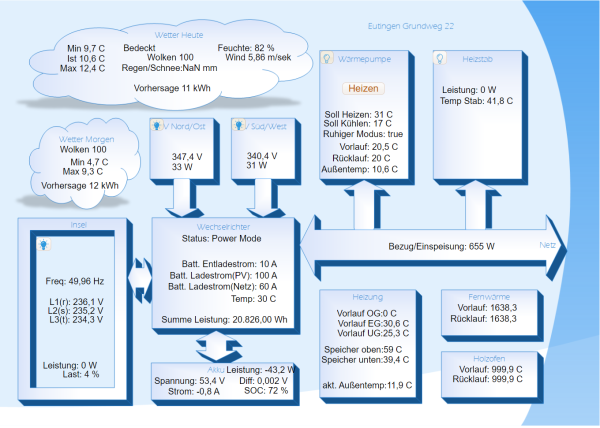

Wie Ulrich schon ausführte ist die Solaranzeige derzeit primär auf Modbus RTU ausgelegt und nur der Weg von ModbusTCP zu Modbus RTU macht Sinn ,weil ein Umsetzer wie z.B. ein HF2211 die Sessionfähigkeit von TCP braucht um von unterschiedlichen Modbus Master die Slaves im RTU Netz anzusprechen und dann das Ergebnis wieder an den richtigen Master zurück zu schicken. Bei Verwendung des originären Modbus RTU Datagram Protokolls müsste ein entsprechender Gateway alle Pakete der entsprechenden TCP Partner "bridgen" und und damit das Zweidraht Netz komplett überfluten, weil er nicht erkennen kann welches Paket von den TCP Slaves die eigentliche Antwort enthält.
Aber abseits dieser technischen Restriktion würde ich dir empfehlen deine Lösung mit dem IO Broker zu bauen.
Ich habe das selbe bei mir parallel zur Solaranzeige auch am laufen und kopple damit erfolgreich die Steuerung der Heizungsanlage, eine Wärmepumpe, den Wechselrichter und den Zähler miteinander.
Im IO Broker kann man Modbus in zwei Instanzen sowohl als Master als auch als Slave installieren und somit kreuz und queeer (=Joke) die Modbus Daten austauschen, sammeln und verschicken. Die Datenbank ist dann auch weiter die InfluxDB und die Anzeige primär Grafana.
Hier ein Bild der wichtigsten Daten meiner Konfiguration (...die Sensoren für Fernwärme und Holzofen sind noch nicht angeschlossen)
