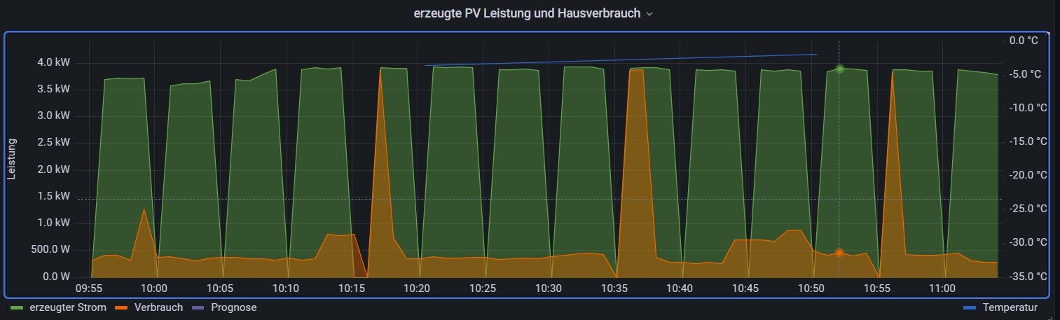

ich nutze die solaranzeige schon seit nem guten halben Jahr und alles lief sehr zuverlässig.
Seit kurzem habe ich aussetzen in den Daten.
Zum einen sieht man das weil die aktuelle Produktion mit 0 angezeigt wird und zum anderen auch in den Grafiken.
Die Werte weichen seit dem auch massiv von den Werten auf der Website meines WR Herstellers (Huawei) ab.
Hat jemand ne Idee woran das liegen könnte?

Hallo firebowl,
schau mal hier: viewtopic.php?t=3319.
Ich lasse es momentan mit $Timebase = 300000 laufen.
Gruss
Cem
