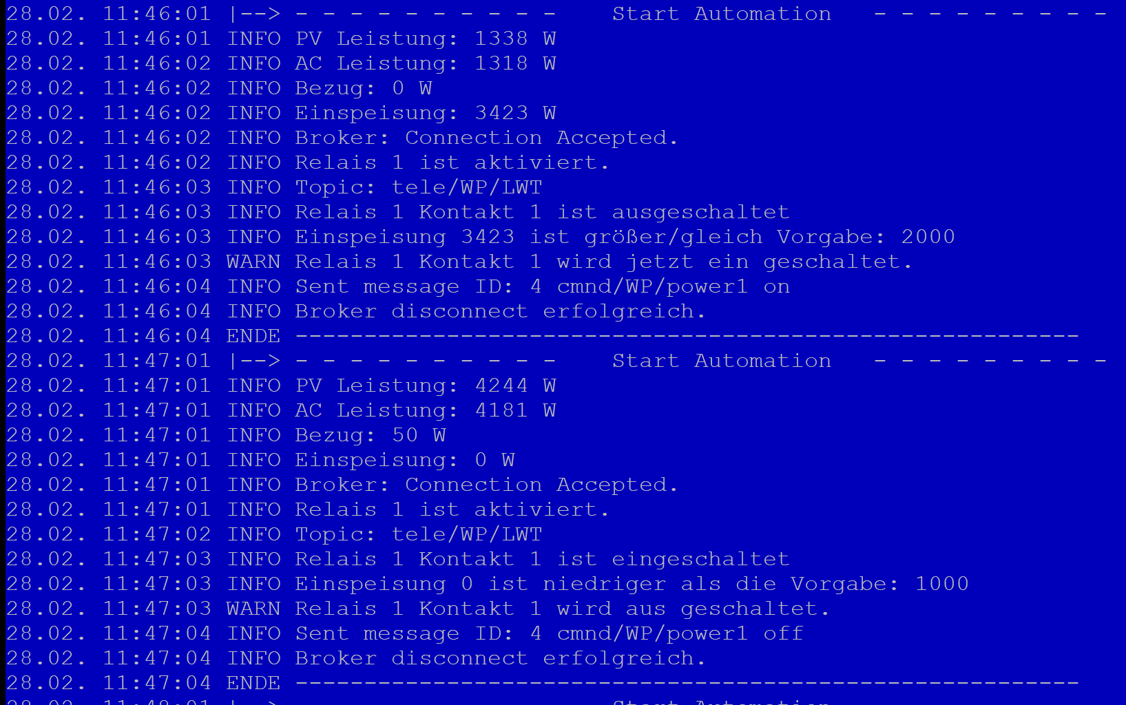

Hallo da bin ich wieder. Ich habe die Angaben in der Automation.web.php angepasst, so dass keine Fehlermeldung mehr auftritt. Leider hat sich das Verhalten nicht geändert. Hier ein aktueller Auszug aus der Automation.log.
Reiner
Reiner
Re: Automation -> Min. Einschaltdauer
Mir ist aufgefallen, dass sporadisch die Werte der Einspeisung anscheinend nicht an die Automation übermittelt werden und auch dadurch das Relais ausgeschaltet wird. In dem ersten Log, den ich gepostet habe, ist dies auch zu sehen. Daraufhin habe ich mir mit Hilfe von viewtopic.php?t=609 die Daten der Einspeisung in der InfluxDB angesehen. Die Zeit ist zwar um 1 Stunde verschoben, aber dort sind für jede Minute Daten vorhanden. Hat jemand eine Idee wo ich jetzt suchen sollte?

Vergleiche einmal den LOG Eintrag mit der Datenbank (+1 Stunde) minutengenau. Vielleicht fehlt in der Datenbank ein Eintrag. Schaue auch mal in die /var/www/log/php.log zu dieser Zeit.
