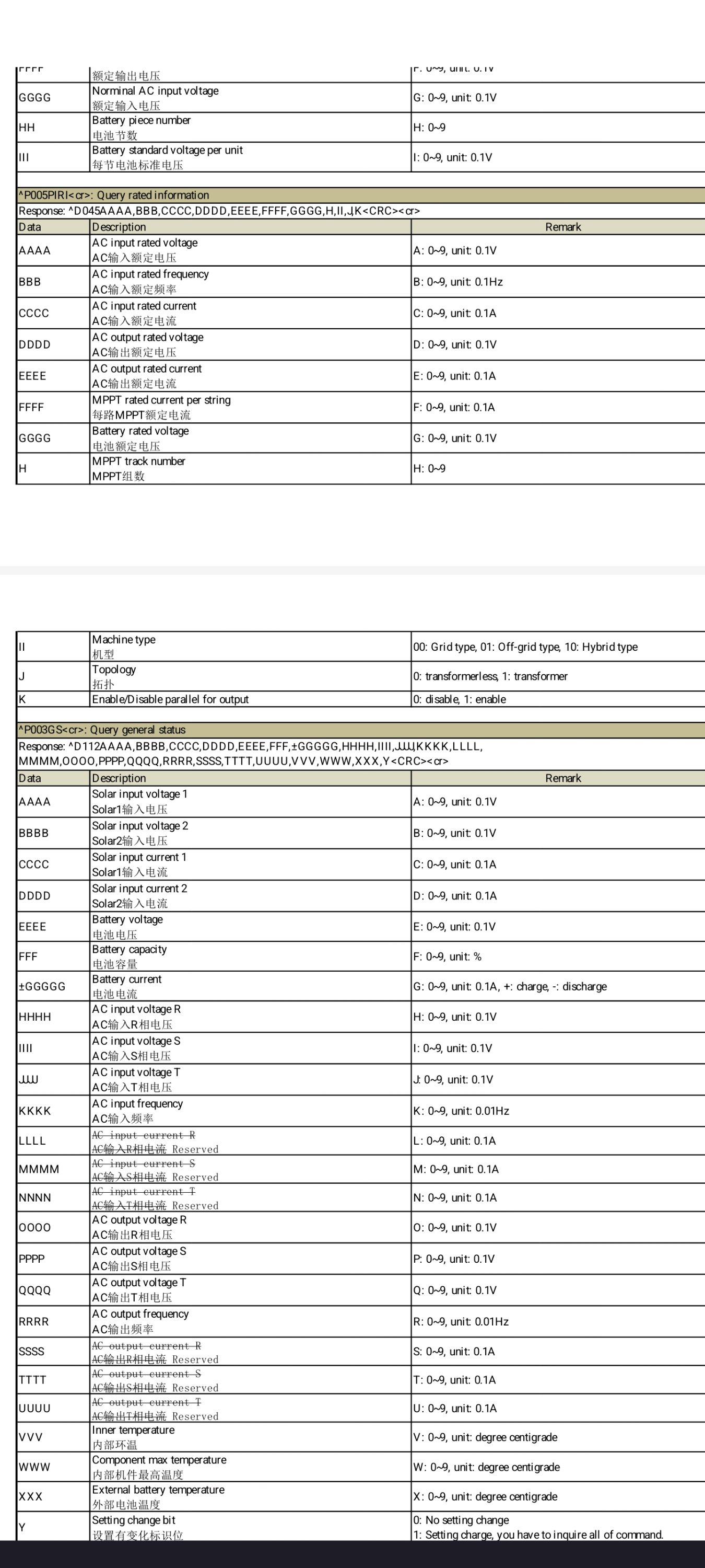

gibts ne Beschreibung der Befhele von GhostGS? Würde mich interessieren ob man dort auf Grid-Tie oder Off-Grid umschalten kann per befehl
GhostGS
Beiträge: 9
Registriert: Mo 7. Mär 2022, 15:28
Re: MPI 10k Steuerbefehl klappt nicht
Beitrag von GhostGS »
Ja, gibt es.
Es gibt eine Protokollbeschreibung dafür.
MPI 10k Protokoll Commands.pdf
(298.57 KiB) 209-mal heruntergeladen
