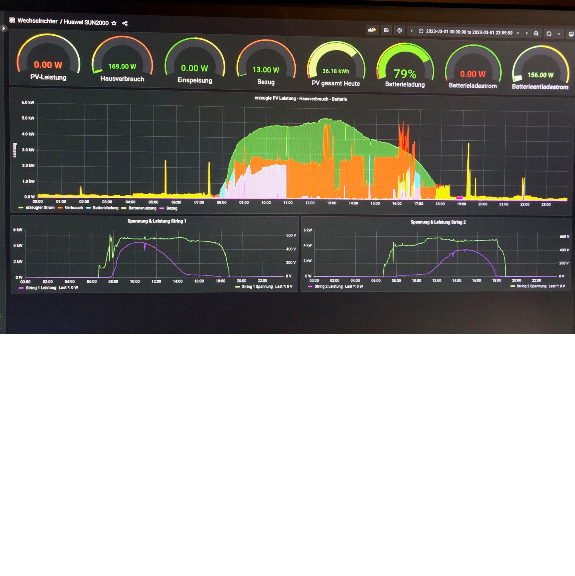

Guten Abend zusammen:
seit ca. 4-5 Wochen habe ich die "Solaranzeige" installiert und beobachte mit Eifer meine PV Anlage.
Hier ein herzlichen Dank an das Forum und Solaranzeige-Team.
Ich habe einen Sun2000-10KTL-M1 als Master mit SDongleA-05 (Software aktuell). An dem hängt die Batterie (Luna2000 mit 10KWh) und der Smart Power Meter. Dann habe ich noch den Sun2000-3KTL-M1 WR als Slave.
Ich habe die Solaranzeige auf einem RPi 4 B mit 2GB laufen. Das default Dashboard habe ich durch ein aus dem Forum ersetzt und so sieht es aus: Mir ist hier aufgefallen, dass hin und wieder mal die Anzeige in Grafana Spikes aufweist. Plötzlich ist die PV Leistung 353kW, und man kann in dem Graphen nichts mehr erkennen. So sieht es dann aus: Ich habe in die Influx DB geschaut. Dort steht der Wert dann auch so drin:

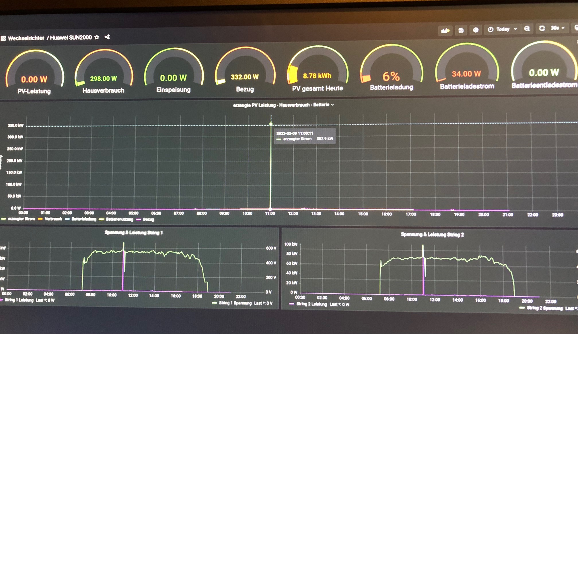

time Leistung Leistung1 Leistung2 Spannung1 Spannung2 Strom1 Strom2
2023-03-09T10:03:11Z 2393.15 1358.954 1034.2 568.6 517.1 2.39 2
2023-03-09T10:02:11Z 2368.76 1349.155 1019.6 564.5 509.8 2.39 2
2023-03-09T10:01:11Z 2496.57 1433.83 1062.738 564.5 513.4 2.54 2.07
2023-03-09T10:00:11Z 352900.8 168386.4 184514.4 1285 1260 131.04 146.44 <--- !!!!
2023-03-09T09:59:11Z 2556.03 1478.1 1077.93 568.5 513.3 2.6 2.1
2023-03-09T09:58:11Z 2540.96 1511.928 1029.029 572.7 517.1 2.64 1.99
2023-03-09T09:57:11Z 2814.83 1718.576 1096.252 580.6 517.1 2.96 2.12
Wie man sieht frage ich die Daten einmal pro Minute ab.
Im Log konnte ich feststellen, dass die Abfrage etwas länger gedauert hat als sonst (20Sek anstatt der üblichen 11-12Sek):
09.03. 10:59:01 |---------------- Start huawei_LAN.php -----------------------------
09.03. 10:59:01 -Huawei: 192.168.178.65 Port: 502 GeräteID: 16
09.03. 10:59:04 > -Gerätetyp: SUN2000-10KTL-M Modell ID: 429
09.03. 10:59:08 > -Alarm 1 Bits: 0000000000000000
09.03. 10:59:12 * -Daten zur lokalen InfluxDB [ solaranzeige ] gesendet.
09.03. 10:59:12 -OK. Datenübertragung erfolgreich.
09.03. 10:59:12 |---------------- Stop huawei_LAN.php ---------------------------
09.03. 11:00:01 |---------------- Start huawei_LAN.php -----------------------------
09.03. 11:00:01 -Huawei: 192.168.178.65 Port: 502 GeräteID: 16
09.03. 11:00:09 -3 Sekunden Pause
09.03. 11:00:12 > -Gerätetyp: SUN2000-10KTL-M Modell ID: 429
09.03. 11:00:16 > -Alarm 1 Bits: 0000000000000000
09.03. 11:00:20 -Alle 10 Minuten werden die Statistikdaten übertragen.
09.03. 11:00:20 * -Daten zur lokalen InfluxDB [ solaranzeige ] gesendet.
09.03. 11:00:20 -OK. Datenübertragung erfolgreich.
09.03. 11:00:20 |---------------- Stop huawei_LAN.php ---------------------------
09.03. 11:01:01 |---------------- Start huawei_LAN.php -----------------------------
09.03. 11:01:01 -Huawei: 192.168.178.65 Port: 502 GeräteID: 16
09.03. 11:01:06 > -Gerätetyp: SUN2000-10KTL-M Modell ID: 429
09.03. 11:01:10 > -Alarm 1 Bits: 0000000000000000
09.03. 11:01:14 * -Daten zur lokalen InfluxDB [ solaranzeige ] gesendet.
09.03. 11:01:14 -OK. Datenübertragung erfolgreich.
09.03. 11:01:14 |---------------- Stop huawei_LAN.php ---------------------------
Hat jemand das Problem auch beobachtet? Was kann hier die Ursache sein?
