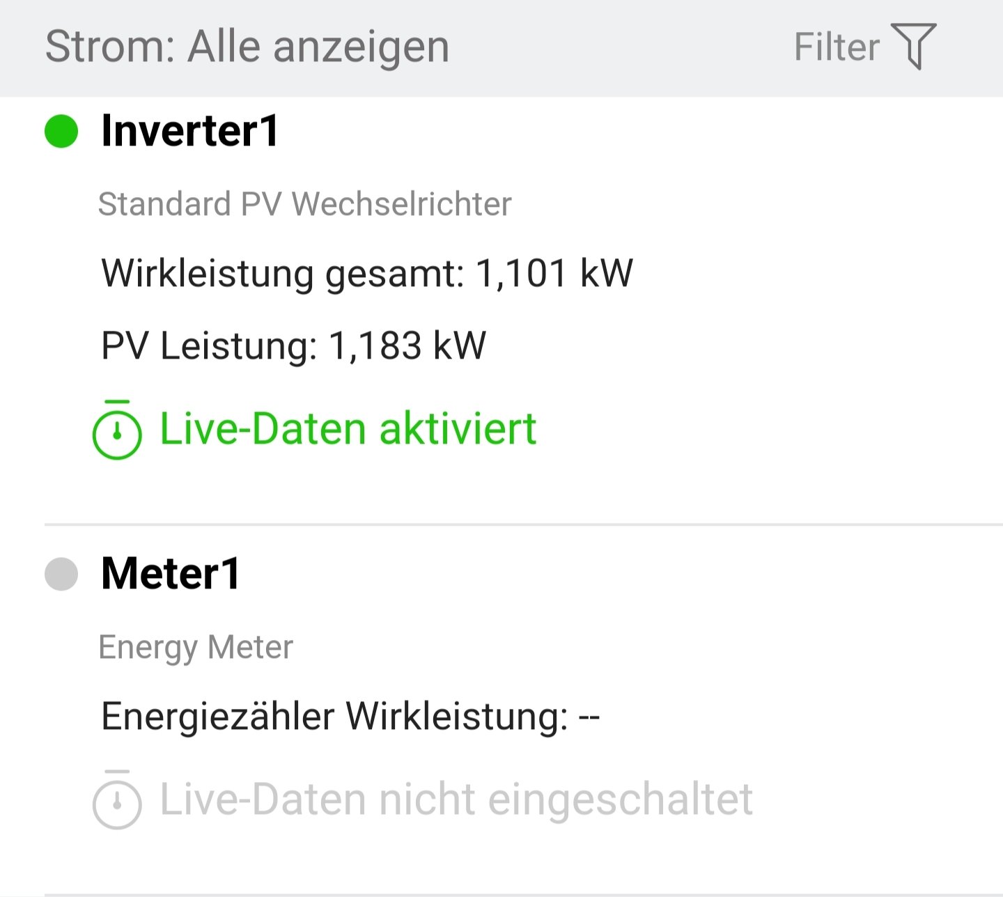

Hallo Leute
Vielleicht könnt ihr mir helfen.
Ich habe ein SG10RT WR und ein Sungrow arcel smart meter.
Über lokalem Zugriff bekomme ich den Energiefluss richtig angezeigt.
In der App über meinen Account sind der inverter und das communication Modul grün, aber der smart meter bleibt grau.
Er liefert keine Daten.
Ich kann keinen Netzbezug oder Einspeisung sehen. Nur das was vom Dach ins Haus geht funktioniert.
Ein resett hat alles nichts gebracht.
Habt ihr noch Lösungsansätze?

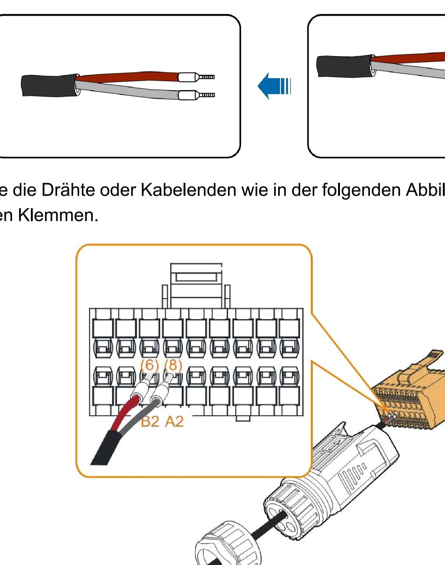

Ich habe ebenfalls Sungrow WR, bei mir war das nach der Installation auch so, dass ich in der App nur die Ernte sehen konnte. Mein Solarteur hat dann nochmal den kommunikations-Anschluss des SmartMeter geprüft, der war nicht richtig verkabelt. Er hatte sich an den SHßWR orientiert, die SG werden aber anders angeschlossen.

Danke für deine Antwort... Gibt ss eine Zeichnung wonach ich das prüfen kann?
Oder kennst du die zwei Anschlüsse im Stecker??
War bei dir den auch im admin Modus alles richtig?
Weil genau dort und nur dort liefert er richtige Werte... Daher müsste es ja richtig angeschlossen sein.
Glaube so würde das auch angeschlossen....

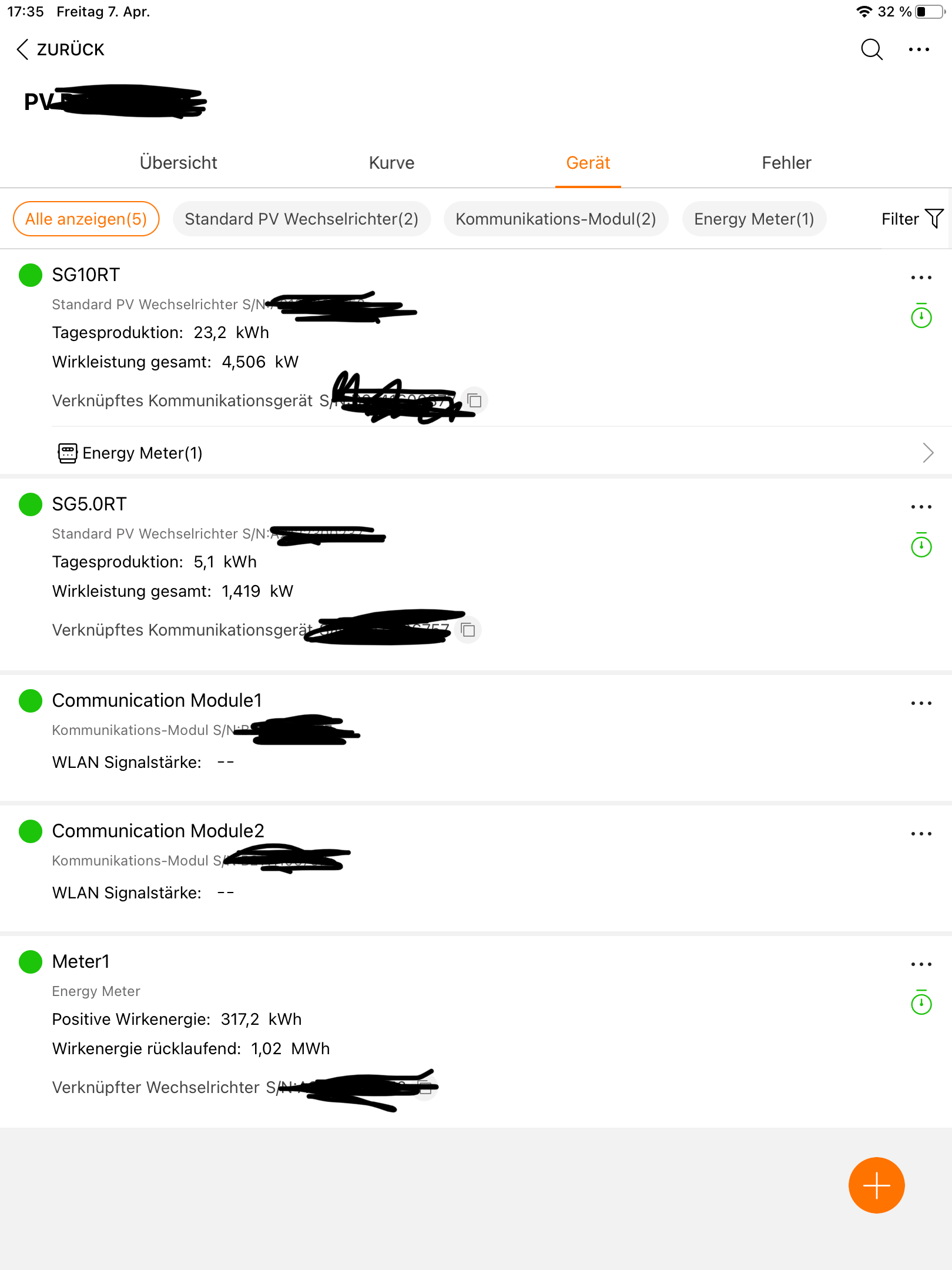

Ich habe meine WR mit dem Winet-S über LAN verbunden, wenn ich mich dort mit dem Standard-Admin-Account anmelde, sehe ich schon Daten. Meinst du das mit Lokal? Hier noch ein Screenshot meiner Anlage mit SmartMeter. Wenn du mit dem Winet-S alles siehst, ist ggf. in der Cloud etwas nicht eingeschaltet? Da habe ich keinen Installateurszugriff und kann gar nix zu sagen. Frag doch am besten deinen Solarteuer, der kann ja ein Ticket aufmachen.
