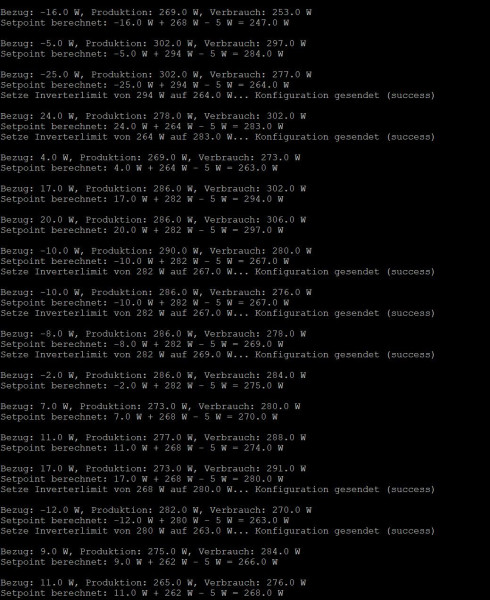

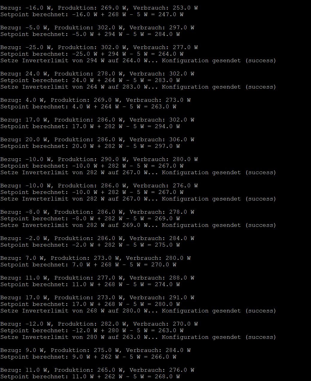

So würde ich es machen-
1. PuTTY und WinSCP am PC installieren
2. Mit PuTTY mit Raspi verbinden. So hat man bequem Zugriff auf die Raspi-Kommandozeile
3. Python installieren bzw. Updaten
4. Python Programm zum Beispiel nach /var/www kopieren und anpassen. (sudo nano /var/www/script.py)
5. mit "sudo /usr/bin/python3 /var/www/script.py" das Programm von der Raspi-Kommandozeile testweise aufrufen und sehen, ob es tut.
5. Der Rest steht unter "Service anlegen" auf der Projektseite
Allerdings würde ich einiges am Script ändern.
- Die Schleife läuft alle 5 Sekunden (time.sleep(5)). Das hat keinen Sinn, weil das Umstellen des Einspeise-Limits bei den Hoymiles Wechselrichtern einige Minuten dauert. Alle 10-15 Minuten reicht aus.
- Die Rundungs-Operationen auf zehntel Watt haben keinen Sinn. Ich würde das auf round(..,0) also ohne Kommastellen ändern.
- Ein Vergleich auf Zehntel-Watt in "if setpoint != altes_limit:"hat keinen Sinn. 10er oder 50er Schritte reichen aus. Also zum Beispiel "if round(setpoint/50,0) != round(altes_limit/50,0)" .
- Ich würde "print(f'\nBezug:..." , "print(f'Setpoint berechnet: ..." und "print(f'Konfiguration gesendet ..." nach erfolgreichem Test auskommentieren
