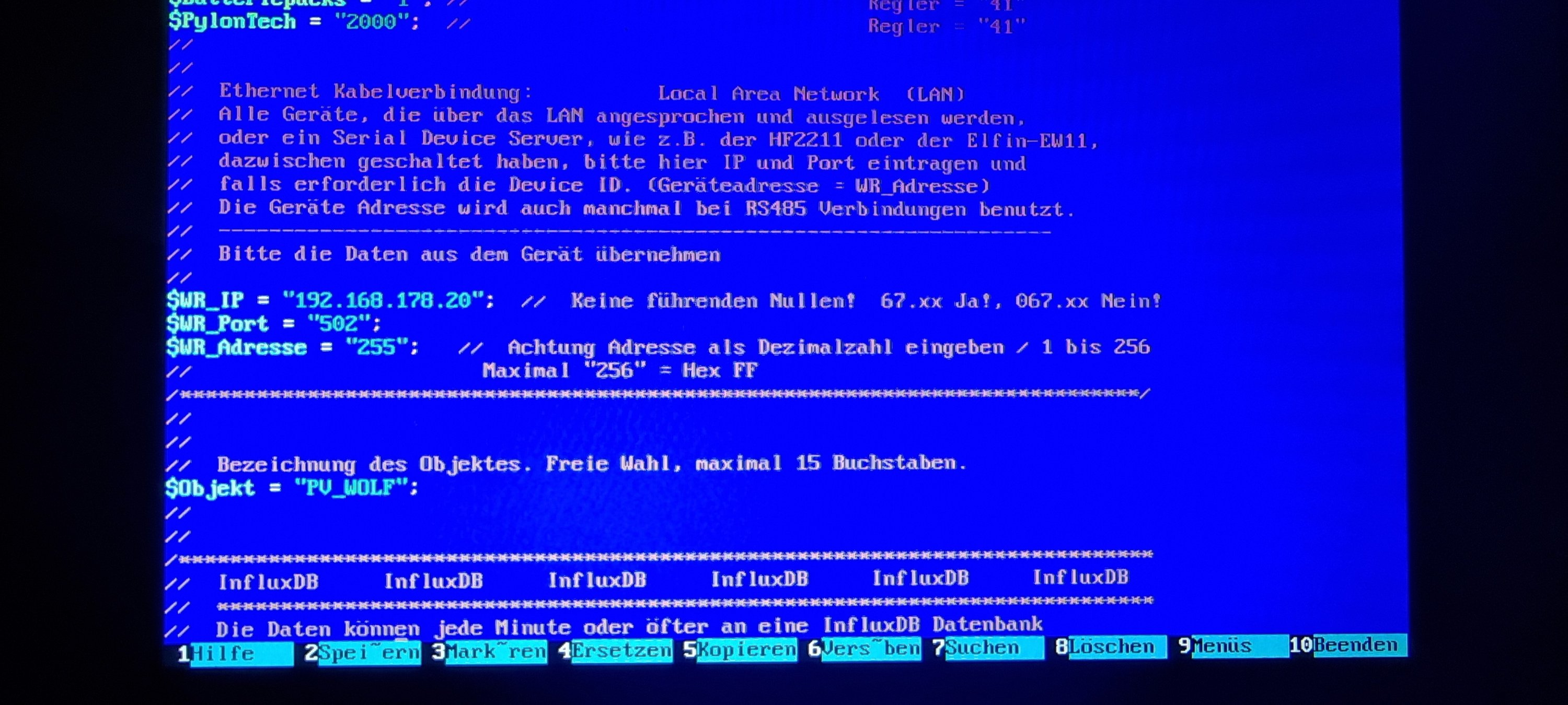

Ich habe heute versucht die solaranzeige mit meinem varta pulse neo 6 zu verbinden. Habe das setup nach Anleitung durchgeführt habe aber kein dashbord angezeigt bekommen mit daten.
Im setup habe ich folgendes eingestellt:
Regler "68"
$WR_IP = "192.168.178.20";
$WR_Port = "502";
$WR_Adresse = "255";
Aufbau Hardware:
Der Raspberry ist per Ethernet Kabel (LAN) mit einer Fritz box 4040 verbunden an der auch der VARTA pulse neo 6 Energiespeicher sowie der Wechselrichter (Kaco blueplanet 5.0 NX3) hängen. Die Fritz box ist nicht mit dem Internet Verbunden.
Was habe ich übersehen bzw. Falsch gemacht??
Danke schonmal fürs durchlesen

$WR_IP = "<192.186.178.20>";
das ist eine ungültige IP Adresse!
Versuche es einmal bitte mit diesem Eintrag:

Oh Entschuldigung habe mich hier im forum vertippt im setup ist es richtig eingetragen.

Ja habe ich:

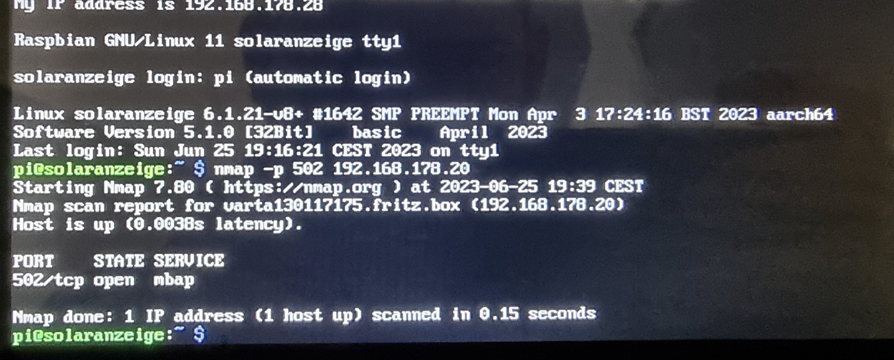

Bitte gebe auf der Konsole einmal folgendes ein:
nmap -p 502 192.168.178.20
Was wird ausgegeben?
Ist MODBUS im Varta Gerät freigeschaltet?

Modus müsste aktiv sein da er wechselrichter auch darüber angeschlossen ist habe auch nichts gefunden um modbus zu aktivieren
Es wird folgendes angezeigt siehe anhang
