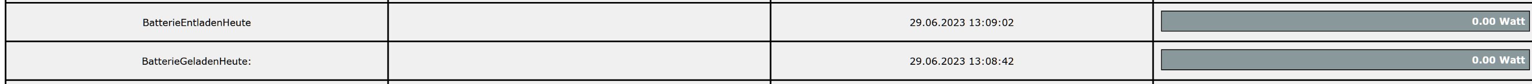

Hallo Zusammen,
ich habe jetzt wirklich alles kontrolliert, aber ich finde den verdammten Fehler nicht und vielleicht kann ja jemand helfen. Ich habe eine CCU2, Firewall etc. alles sauber konfiguriert. Systemvariablen auch definiert, aber es kommt einfach ncihts an.
Im Log sieht es so aus:
29.06. 13:15:01 * -Daten zur lokalen InfluxDB [ solaranzeige ] gesendet.
29.06. 13:15:02 -Die Systemvariable 'PV_Leistung' ist in der HomeMatic eventuell nicht vorhanden
29.06. 13:15:02 -Daten zur HomeMatic gesendet.
29.06. 13:15:02 -OK. Datenübertragung erfolgreich.
