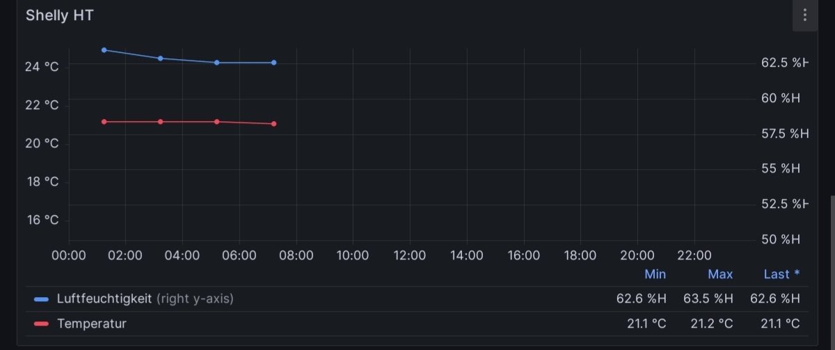

Hi
Ich möchte zukünftig die Temperatur im Haus überwachen.
Da Wallbox, Panasonic Wärmepumpe, Smartmeter und PV schon über die Solaranzeige laufen, wollte ich mal frgane ob schon jemand die Shelly H&T Sensoren eingebunden hat.
Grundsätzlich können die ja ihre Daten per MQTT senden. Hat das schon wer umgesetzt?

Guten Morgen,
Ja funktioniert einwandfrei mit Mosquitto und Telegraf.

In 1 - 2 Tagen ist das Gerät implementiert. Bitte etwas Geduld.

Bei dem Shelly PRO H&T kann es sein, dass ich noch Anpassungen machen muss. Melde dich dann eventuell.
Bei mir läuft der Shelly H&T einwandfrei mit der Solaranzeige.
