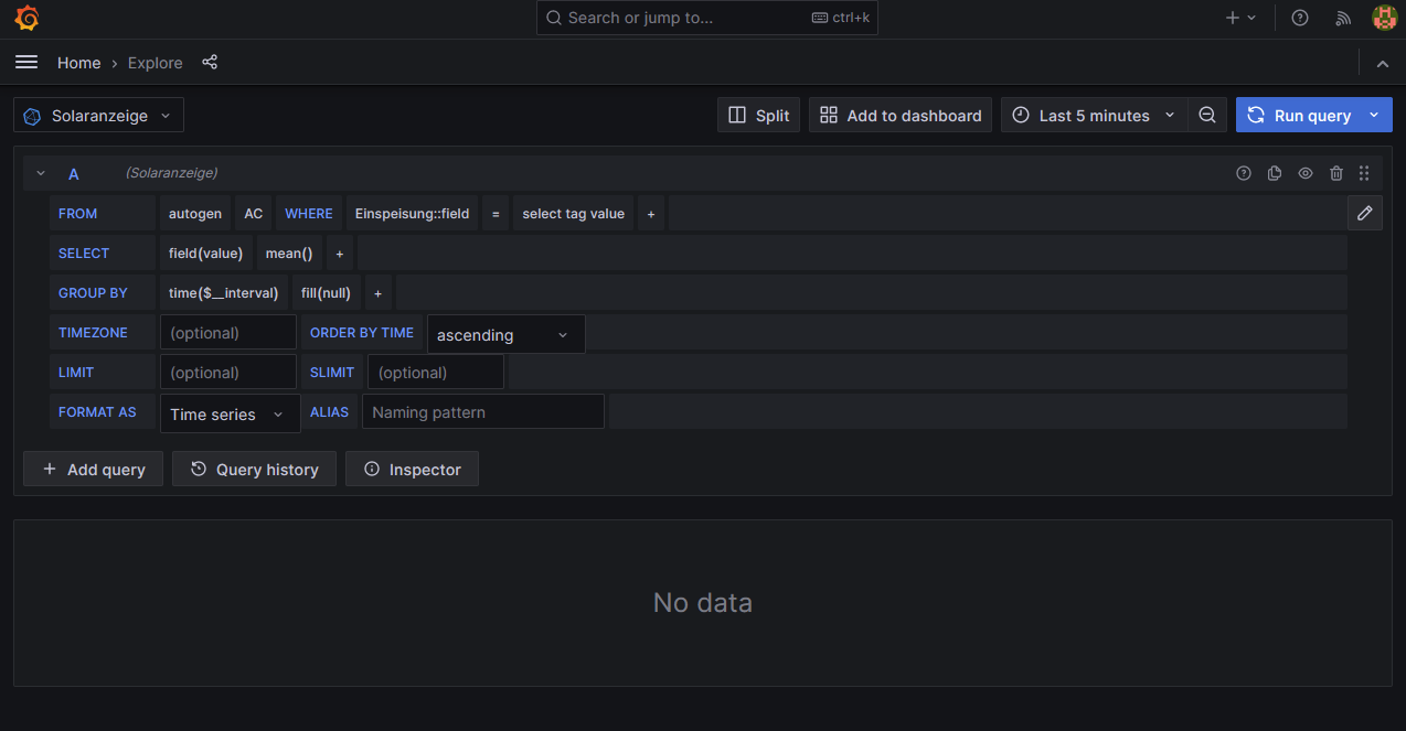

gegeben ist ein Solaredge Wechselrichter SE10KRWB48, IP des WR ist OK, ModBus TCP ist freigeschaltet, ID ist vom Support bestätigt. Das Ganze läuft in einem Docker, aber den habe ich im Moment nicht als Fehlerquelle im Verdacht.
InfluxDb läuft, Grafana auch, er sagt aber immer "No Data". Ich würde mit der Fehlersuche gerne vorne anfangen; die solaranzeige.log sieht wie folgt aus:

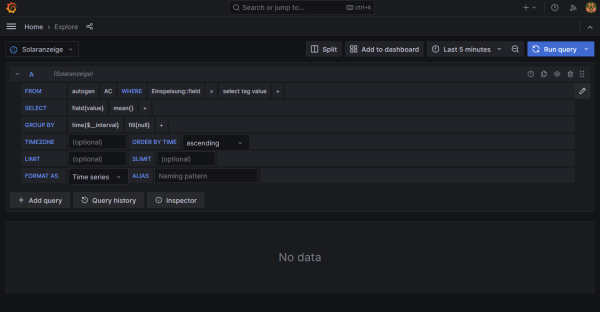

Besten Dank. Solaranzeige und InfluxDB funktionieren offenkundig; viewtopic.php?p=29223#p29223 tut genau das, was es soll und zeigt (plausible) Daten an. Bleibt mein Unvermögen im Umfang mit Grafana. Selbst mit der einfachen "Explore"-Funktion kriege ich Grafana nicht dazu, mir irgendetwas anzuzeigen.
Ich würde mir einfach gerne die Einspeisung über Zeit anzeigen lassen. Irgend eine Idee wieso das wie unten dargestellt nicht klappt?
