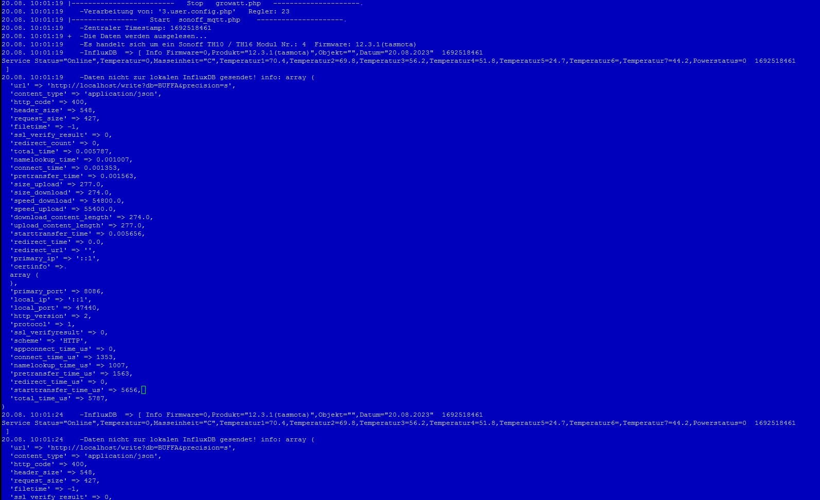

bis heute ging mein Sonoff TH16 noch ganz gut.
aber seit heute schreibt er keine Werte mehr in die DB der Solaranzeige, und ich bin Ratlos
ich kann ihn noch über IP und Wlan ansprechen, ich kann ihn Steuern.
nur die DB bleibt leer, letzer Eintrag heute früh.
das kommt beim Auslesen der User.Config
kann mir jemand helfen......
Neustart sowohl vom Pi und vom Sonoff haben nicht geholfen

Temperatur 6 hat keinen Wert, daher schlägt das Schreiben in die Datenbank fehl...

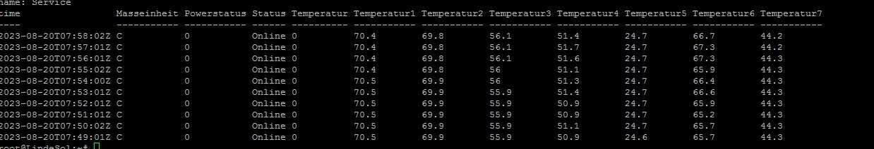

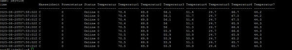

leider nein
hab auch 1x neu geflasht den Sonoff
Neugestartet, Spannung kompett weg,
der Sonoff läuft ja hat auch die 6 Werte angezeit und war über IP ansprechbar.
nur eben wurden die 6 restlichen Tempfühler nicht mehr in die DB geschrieben.
