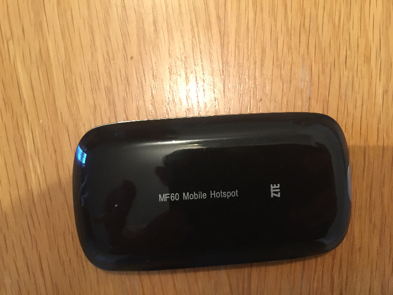

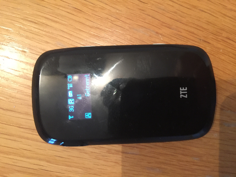

Ich Habe meinen Hotspot-Router der Firma ZTE erfolgreich am System getestet!
Das über Akku betriebene Gerät wird über USB-Anschluss Geladen oder dauerhaft mit Strom versorgt.
Das von mir getestete Gerät verfügt über 3G was eine max.Übertragungsgeschindigkeit von 21,6 Mbit/s entspricht
Abshir
