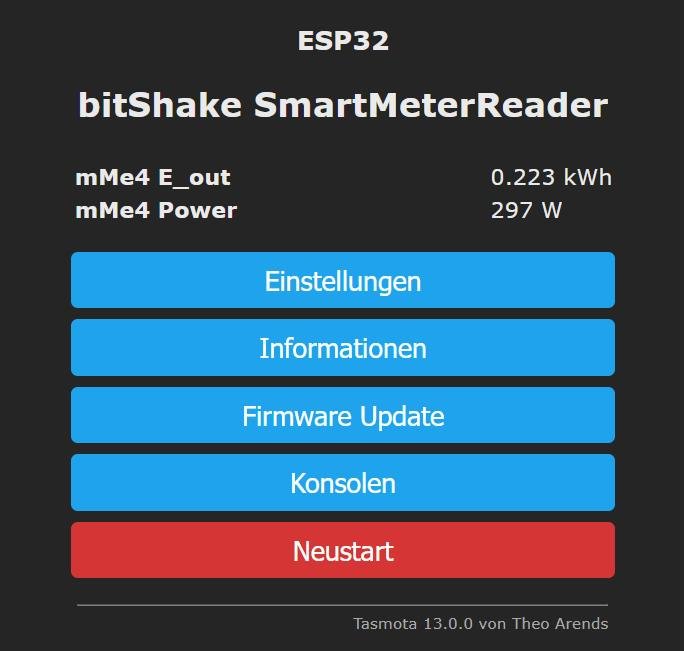

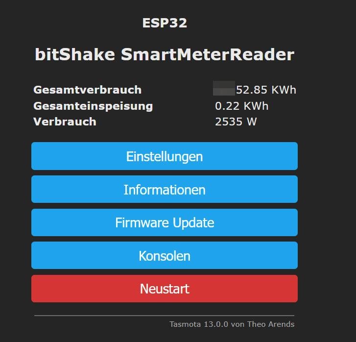

Re: Image Solaranzeige für bitShake mit EMH eHZ
ich habe mal dein Skript getestet es liefert folgendes:
siehe Dateianhang 2
das Skript was ich aktuell verwende zeigt folgendes:
siehe Dateianhang 1
Akutell habe ich aber eine Notlösung über "thingspeak.com" gemacht und dann in Verbindung mit der App Thingview über das Handy.
Dazu habe ich mein Skript wie folgt erweitert (also sagen wir mal jemand hat mir geholfen diese Notlösung zu machen):
Wie gesagt diese Notlösung funktioniert so perfekt ... mir ist aber auch klar, das meine Daten nun in einer Cloud gespeichert werden.
Ich möchte dies schon gerne so mit dem Raspi und eurem Image realisieren - nur soweit bin ich leider noch nicht
LG
Angelina

- Beiträge: 1068
- Hat sich bedankt: 23 Mal
Sorry, hatte einen Fehler im Script beim Kopieren und Ändern.
Da ist ein , zuviel
Damit sollte es gehen
Da ist ein , zuviel
>D
>B
->sensor53 r
>M 1
+1,5,s,0,9600,mMe4
1,77070100010800FF@1000,E_in,kWh,E_in,3
1,77070100020800FF@1000,E_out,kWh,E_out,3
1,77070100100700FF@1,Power,W,Power,0
#Gruß Timo

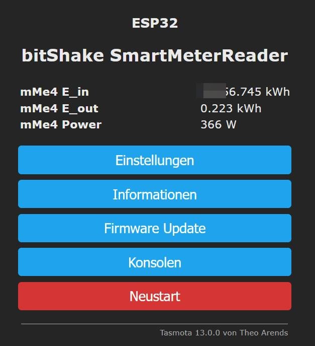

hallo nochmals danke für deine Zeit
dein Skript wird jetzt so angezeigt:
Verstehe ich das so richtig?
Derzeit werden ja über Bitshake meine Stromzählerdaten über die Cloud gespeichert und ich kann sie
über thingspeak abrufen - Webseite oder App. Also meine "Notlösung"
Mein Plan:
Dein Skript wie du vorgeschlagen hast abändern - Raspi 4 mit dem 32bit Image von Solaranzeige flashen
Ergebnis wäre das ich direkt Grafana nutzen könnte?
Nur wie bekomme ich es hin das die Daten von Bitshake nun auf dem Raspi gesammelt werden und dann noch
das Grafana auf diese zugreifen kann und es dann überhaupt erstmal visuell darstellen kann?
Dazu müsse ja nach meinem jetzigen Verständnis der Bitshake erstmal im Skript eine Anweisung haben
was er wohin speichern soll
Sorry das ich mich wie eine Schulanfängerin ausdrücke ... ich will es halt verstehen
LG
Angelina

- Beiträge: 1068
Das sieht doch ganz gut und richtig aus.
Letztendlich habe ich Dir die Antworten schon in meiner ersten Antwort gegeben
Du machst die Installation und Konfiguration der Solaranzeige nach dieser Anleitung download/Installation_mit_Grafana_Dashboard.pdf
Wenn Du zum Setup der Solaranzeige und der Konfiguration der user.config.ini kommst ist das hier wichtig viewtopic.php?t=3230
Wobei der Punkt mit augelassen werden kann. Du hast ja nur den einen Regler (23)
Aber falls Du möchtest, können wir das auch zusammen über TeamViewer alles machen. Sollte in 10 Minuten erledigt sein.
Wobei der Punkt mit
$InfluxDBLokal = "xxxxxx";Aber falls Du möchtest, können wir das auch zusammen über TeamViewer alles machen. Sollte in 10 Minuten erledigt sein.
