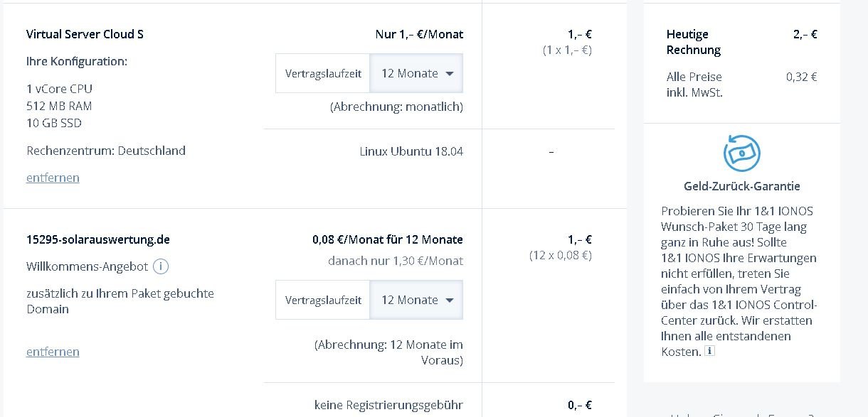

Nach etwas recherche bin ich nun doch einfach bei einem vServer gelandet.
Von 1&1 gibt es bereits ab 1 € --> https://www.ionos.de/server/vps
VPS S
Unsere Einsteiger-Konfiguration zum Kennenlernpreis.
1 vCore Intel® Xeon® E5 CPU
512 MB RAM
10 GB SSD
1,– €/Mon.
Damit versuche ich jetzt mein Glück.
VPS S
512 MB RAM
10 GB SSD
1,– €/Mon.

Re: Externe Datenbank mit MySQL
Hallo 1€ vServer
hab mir das mal angeschaut. Für eine kleine Anwendung wie Grafana und Influx ausreichend. Die Kosten sind wirklich moderat. Müsste man nur schauen wie oft man die Daten rüber schaufelt in die Datenbank. Dann hätte man immer einen zentralen Zugriff. Mit einer DomainAdresse dazu ist man bei 2 € im Monat.
LG Dan
LG Dan
Danke für den Tipp @ Dan.
Ich hab die 2€
mal riskiert, Grafana und influx draufgeschmissen, rennt ganz gut bisher.
Wenn ich das neue Dashboard drauf fertig habe, stelle ich mal nen Link hierein falls jemand Interesse hat.
PS: Sind zwar nur 7,5 GB anstatt 10 wie in der Werbung reicht aber aus.
PPS: Hab mal was draufgepackt wer Interesse hat http://pv-oberwelland.de:3000 user guest passwort test
Ich hab die 2€
