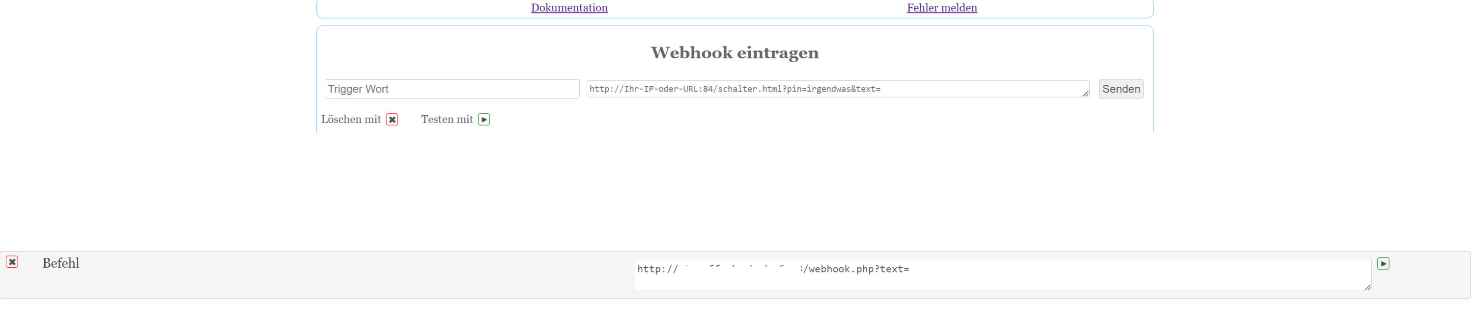

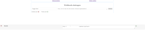

Dann ist alles ganz einfach. In der Konfiguration des Webhook-Skills tragt Ihr die Url für den Zugriff auf das PHP-Skript auf Eurer Solaranzeige ein:
Das Trigger Wort habe ich "Befehl" genannt, die URL ist "http://deineDynDNS.xxx:Portfreigabe/webhook.php?text="
In der Variablen Text wird der gesprochene Text (letztlich Eure Befehle) an das PHP-Skript übertragen und kann dort ausgewertet werden. Nach Einlesen der Daten aus der InfluxDB oder Ausführen von HTTP-Requests zur Steuerung von eigentlich nicht Alexa-fähigen Geräten gibt der echo-Befehl in PHP eine "Antwort" an den Alexa-Webhook-Skill zurück, die dieser dann vorliest.

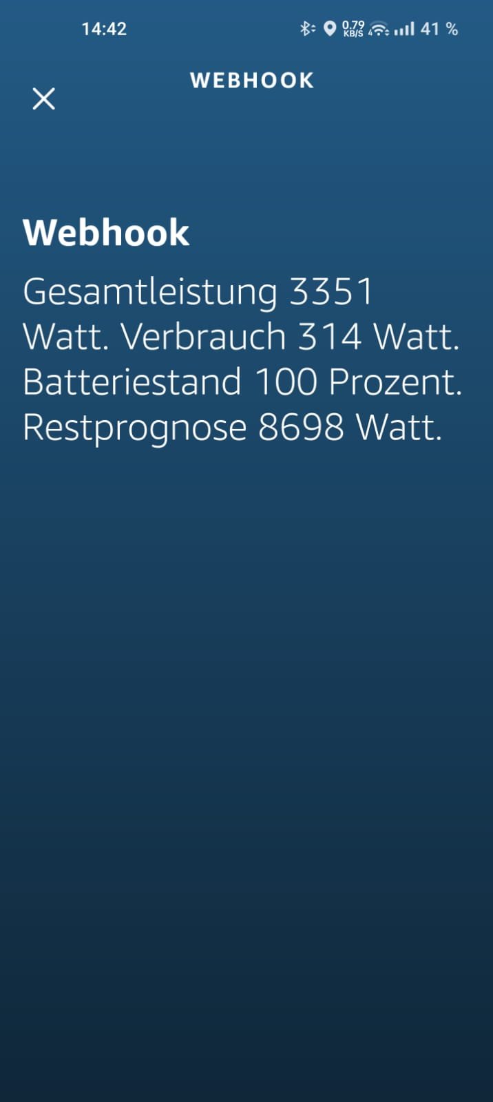

Der Aufruf des Webhook-Skills erfolgt in Alexa per Default mit "meine Steuerzentrale" oder durch eine selbst erstellte Routine auch mit einem beliebigen anderen Kommando. Danach sagt Alexa/Webhook "Ich höre zu". Jetzt sagt Ihr das Triggerwort "Befehl" und zusätzlich Eure beliebigen Kommandos, die Ihr in der webhook.php hinterlegt habt:
Z.B. "Befehl Status", Alexa/Webhook antwortet dann bei mir z.B. mit:

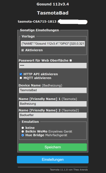

P.S. Noch eine weitere Info zu Geräten mit Tasmota-Firmware. Wenn Ihr solche Geräte einsetzt und wollt diese in Alexa sehen/steuern, dann stellt unter sonstige Konfiguration den HTTP-Api Zugriff und die Emulation Hue Bridge ein, schon werden diese Geräte in Alexa auch direkt unter den Friendly-Namen erkannt.
