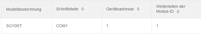

Dann schaue bitte einmal in das Gerät, welche MODBUS TCP Adresse es hat. Wenn ein Zähler angeschlossen ist, höchstwahrscheinlich nicht 1
Ist der Sungrow über ein WiFi Dongle oder über ein LAN Kabel angeschlossen?
Icebox82
Beiträge: 68
Registriert: Di 17. Jan 2023, 08:30
Re: Keine Daten auslesbar
Beitrag von Icebox82 »
hab ich...
