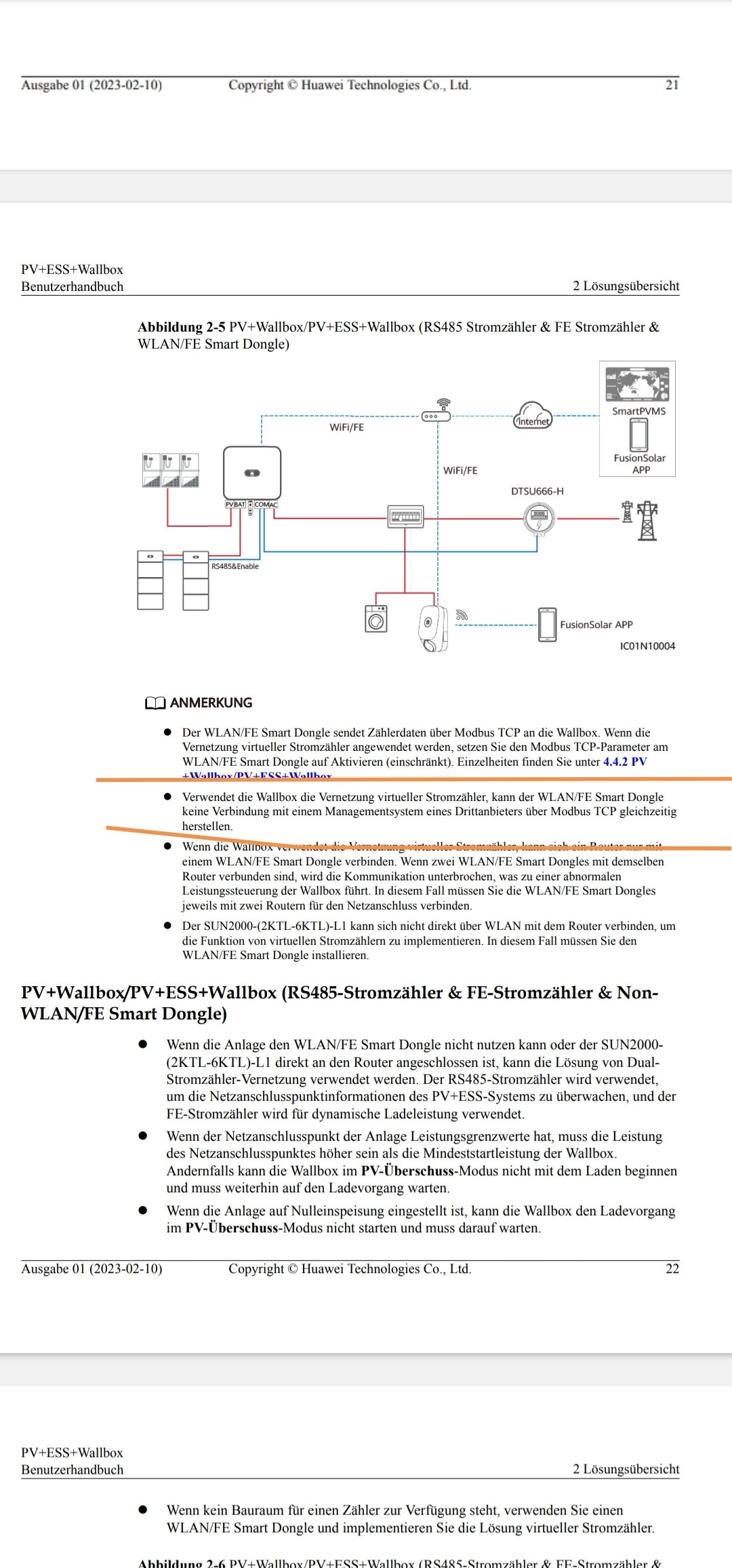

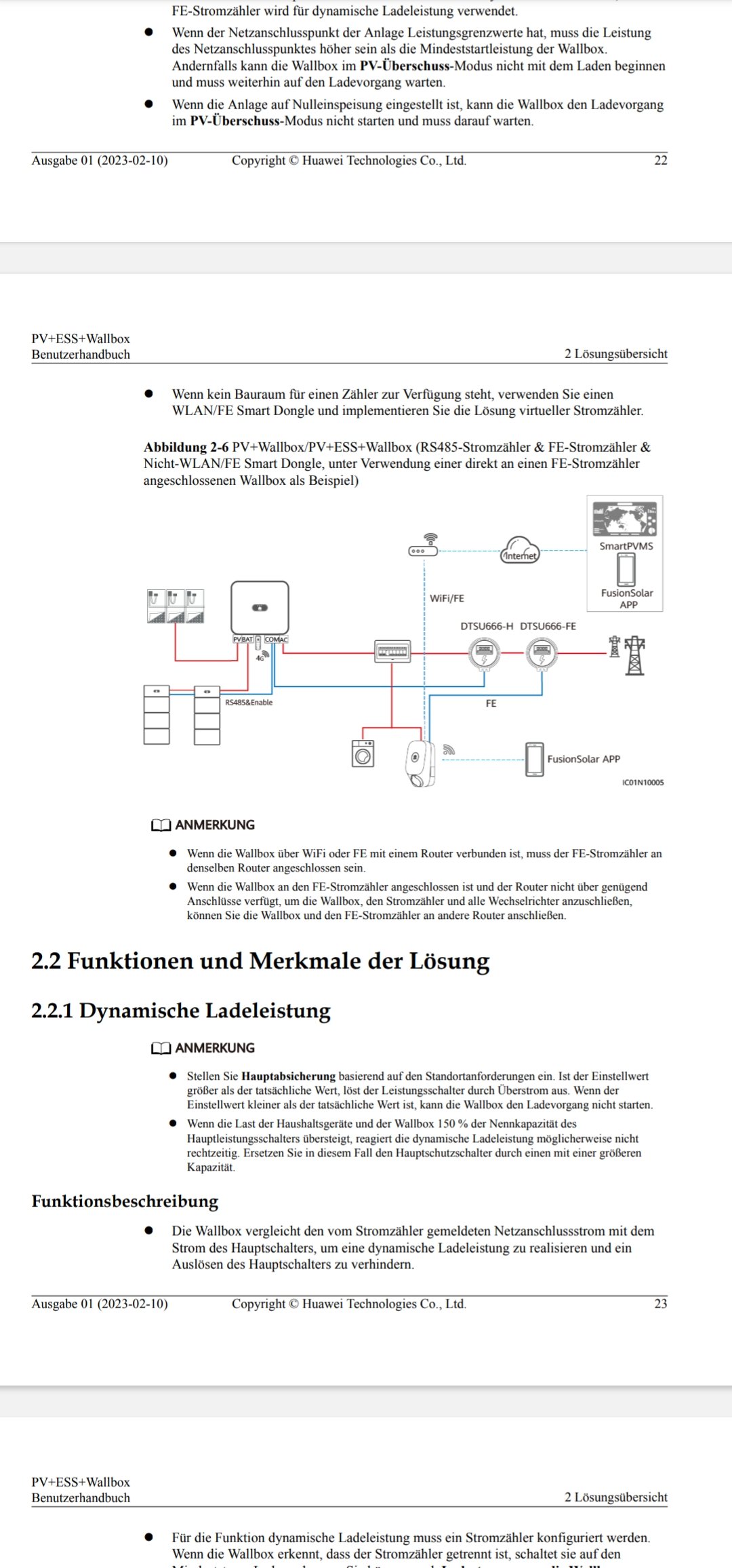

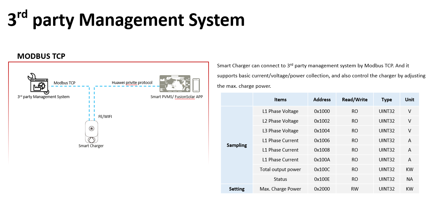

Hi, also..... Habe es versucht und bin kläglich gescheitert. Problem ist der virtuelle Smartzähler, der virtuell im Portal als Schnittstelle zum vorhandenen dtsu666 H eingefügt werden muss. Somit sind keine Modbus abfragen möglich. Lösung wäre einen zweiten dtsu666 fe rein zumachen und die Wallbox per Ethernet direkt mit dem dtsu666 FE zu verbinden. Somit sind Modbusabfragen möglich. Kostet halt wieder ein haufen Geld, aber eine Steuerung des Stromes ist dann möglich. Wenn es nur um die Visualisierung geht, einen Shelly 3em mit drei Stromzangen an das Kabel zur Wallbox rein machen und per mqtt die Daten in influxdb rein schieben. Kosten ca110€. Geht. Glaube ich werde mich für den dtsu666 FE entscheiden, alleine wegen dem Ehrgeiz, den Kram zum laufen zu bekommen. Bräuchte nur von Ulrich dann später Unterstützung wegen der PHP Programmierung für die Wallbox.
Finde es traurig von Huawei das hierfür keine gescheite Lösung angeboten wird seitens der Wallbox, außer mit Umbauarbeiten. :cry:
Uli
Hier noch der aktuelle Stand der Installation der Huawei Wallbox und einen dtsu666h mit virtuellen Stromzähler dazwischen und der Markierung das bei dieser Konfiguration Drittanbieter keine Modbusabfragen der Wallbox machen können.
Und ein Auszug wie es sein soll mit Modbusabfragen.
Die richtig gute Installationsanleitung der Wallbox, aus der die Auszüge sind hab ich auch noch angehängt. Hoffe das erklärt einiges.......
Uli
