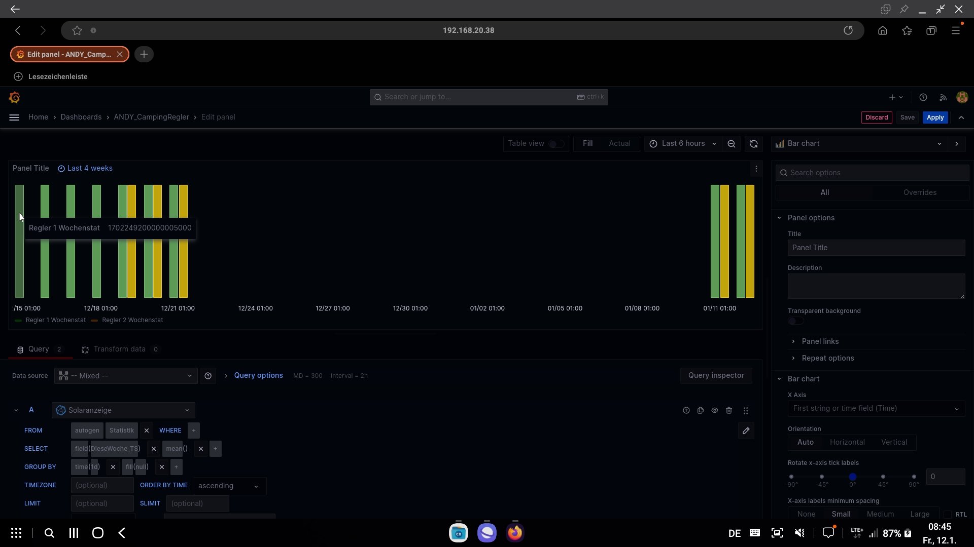

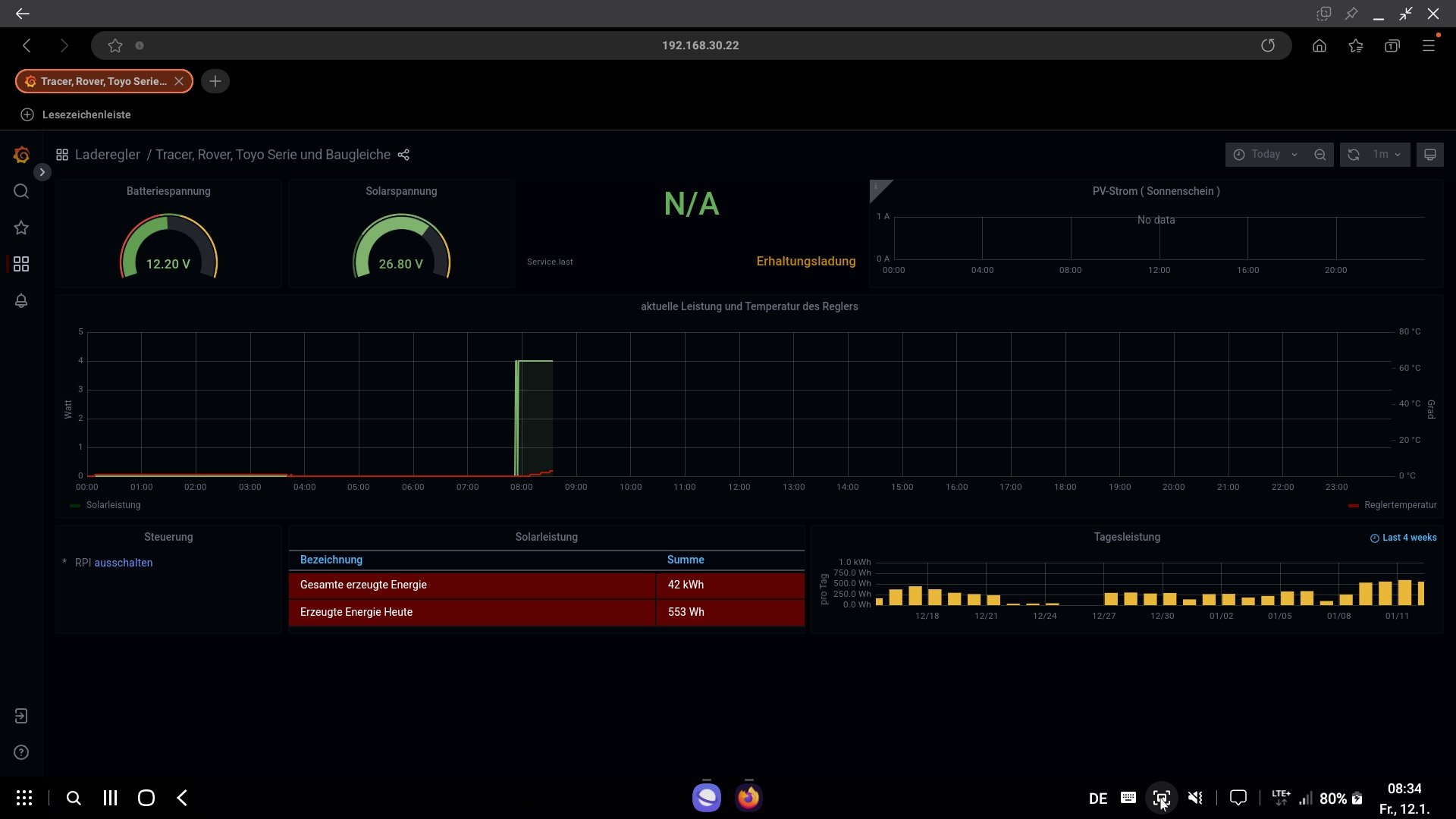

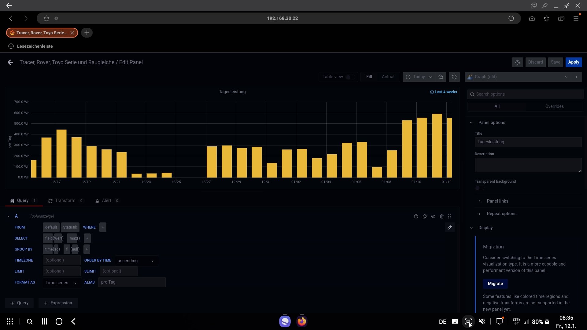

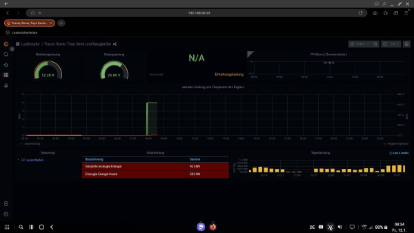

Okay Ich werde mal Posten was ich so hab.
Zuerst hier die Bilder von der Version als noch alles Funktioniert hatte. Es gibt in der Neueren "Solaranzeige" Version also der neuen Grafana Version die Anzeige Graph (old) anscheinend
keine Unterstützung mehr.
Ich habe schon mehrere einstellungen versucht.
Nun die Daten und Einstellungen der aktuelle Konfiguration. Ich hatte ursprünglich das gesamte Dasboard
zur neuen Version mit übernommen. (Auch die Datenabfrage aus der DB Blieb damals gleich) Es wurden aber keine
Daten angezeigt. Also habe ich versucht den fehler zu finden. Bekomme aber immer nur Timestamps angezeigt.

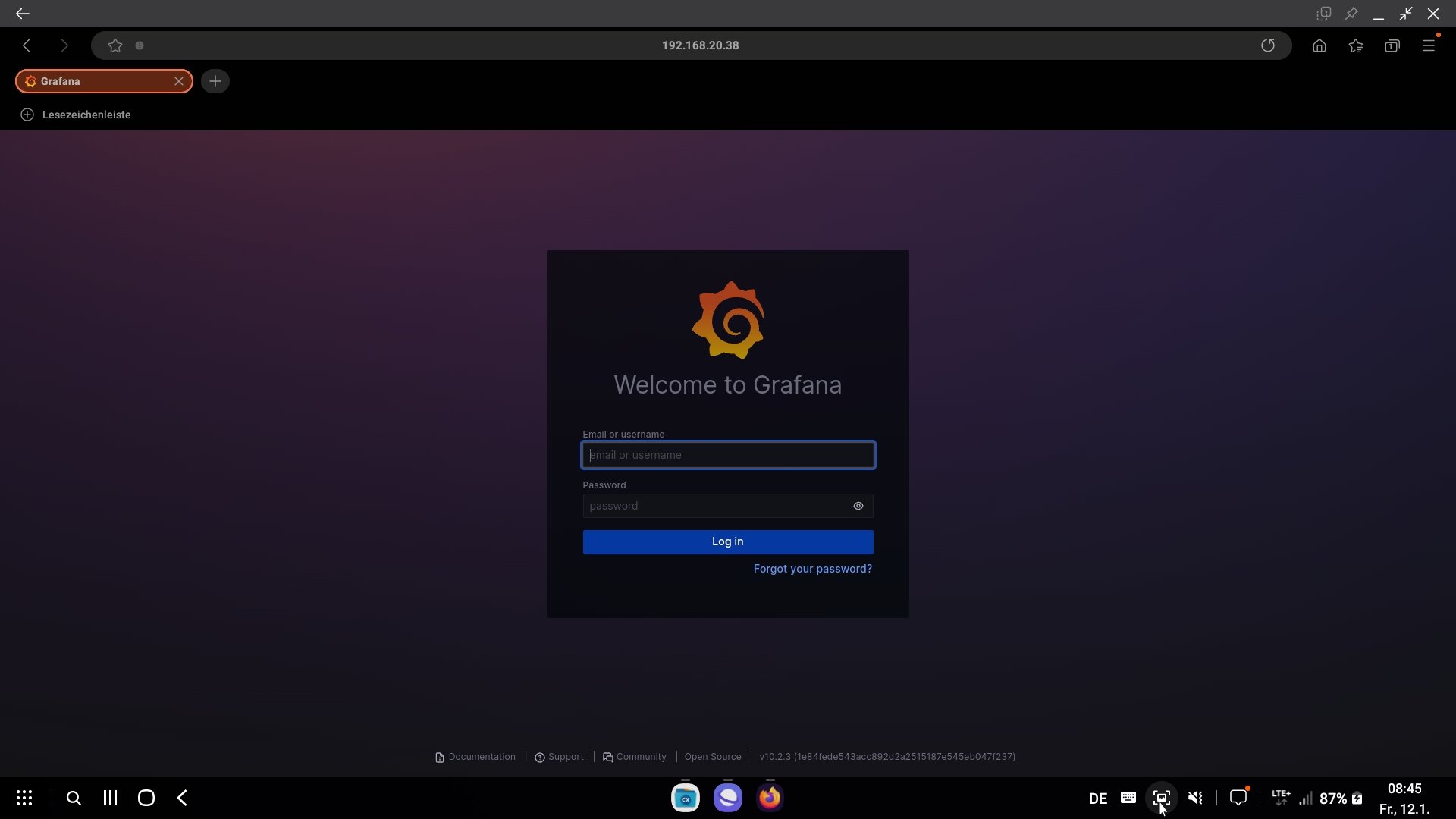

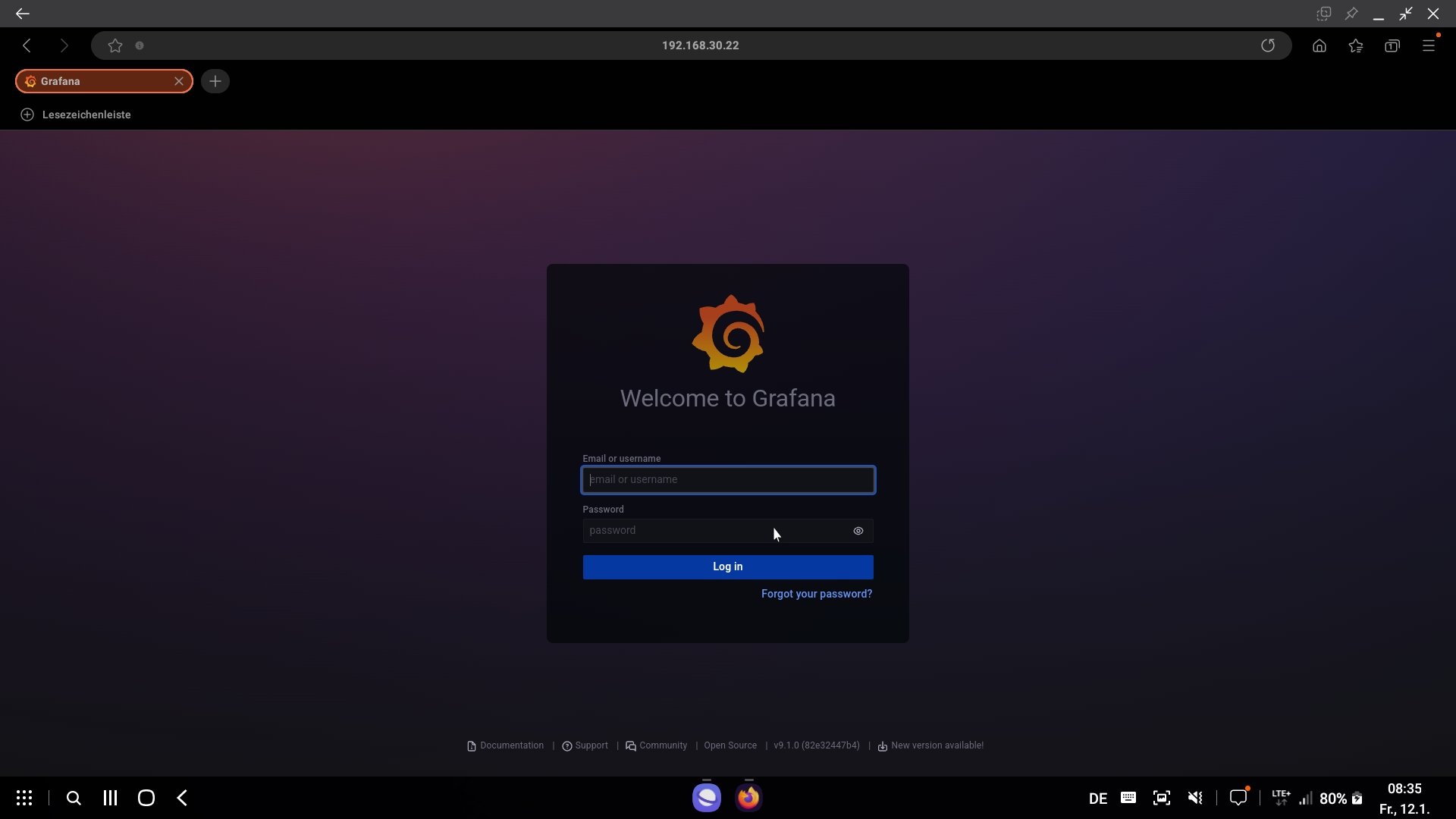

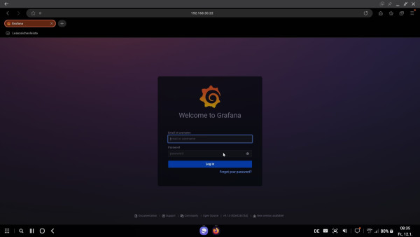

Die Anmeldebildschirme habe ich nur wegen der Version beigefügt.
Ich Bedanke mich vorab für eure Hilfe.
L.g. Andy

hmm,
normalerweise laufen die xyz(old) Panels weiter, ABER du kannst dort nix mehr richtig ändern.
Ging mir genauso, irgendwann musste ein Panel nach dem anderen "anpacken" und ändern/zur neuen Version wechseln. Leider sind ,wenns Panel vorher optisch gut "ausgeschmückt" war, tlw. ewige Versuche nötig, das wieder so einigermassen hinzubekommen (manches find ich pers. unlogisch, aber warum einfach wenns auch gommblitsierd geht

Ich habe verschiedene Panels schon ausprobiert.
Entweder bekomme ich nichts angezeigt,
Oder es kommt der Timestamp.
Wie ich das verstehe liest er nicht den Wert zum Timestamp aus sondern den Timestamp selbst. Ich weiss allerdings nichtmal ob zu dem Timestamp noch Daten abgelegt werden.

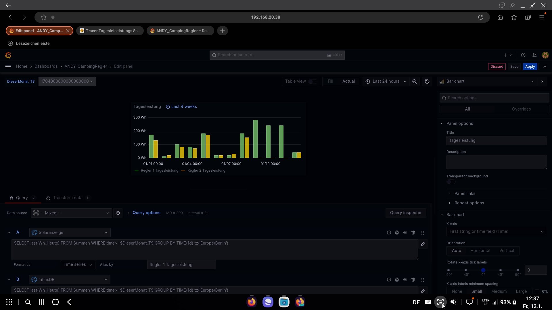

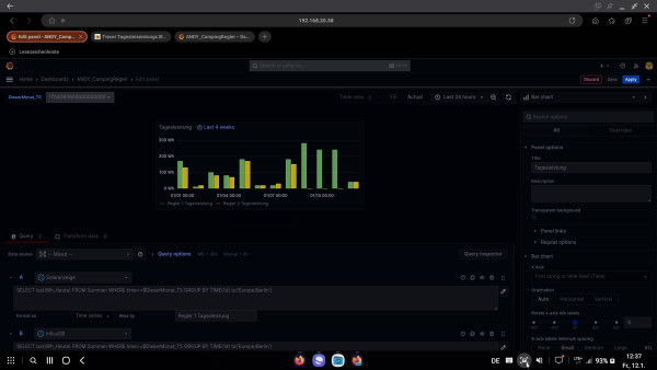

Danke Danke Danke für die Hilfe.
(Ich suche, lese und Probiere schon seit Wochen)
Es scheint jetzt Tatsächlich zu Funktionieren.
Ich benutze ja die Multi Regler version. Also mit zwei Ladereglern.
Ist die Konfiguration dann so Richtig oder brauch ich eine 2. Variable für die andere DB?
