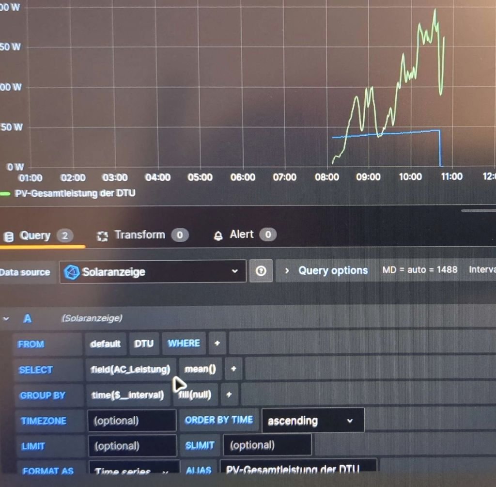

Nach einem openDTU Update auf v24.2.16 wird der weitere Verlauf der Kurve auch nicht angezeigt.
Erst nach dem ich von DC_Leistung auf AC_Leistung umgestellt habe wurde der weiterverlauf angezeigt.
AC = Wechselstrom, also ist das im Solaranzeige Image falsch voreingestellt ?
Temperatur wird nicht angezeigt

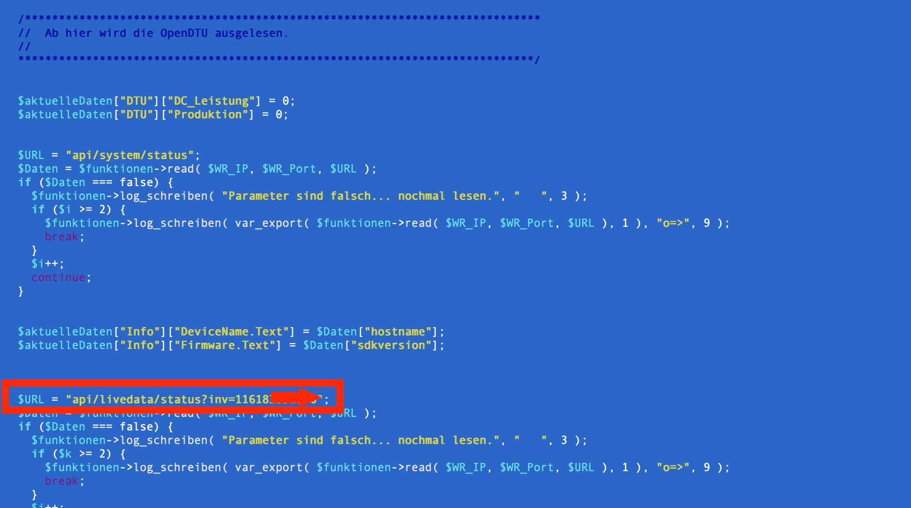

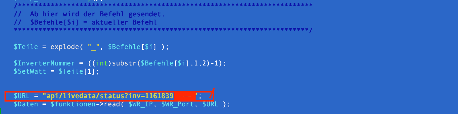

Fooose
Beiträge: 4
Registriert: Mi 5. Apr 2023, 11:22
Hat sich bedankt: 4 Mal
Re: openDTU update v24.2.12 Solar-Leistung und Modul-Temperatur: Der weitere verlauf der Verlaufskurve wird nicht angeze
Beitrag von Fooose »
Ich habe mich einfach an diese Anweisung gehalten.
"BREAKING CHANGE: Web API Endpoint /api/livedata/status
To reduce the heap usage it is necessary to send the inverters one by one instead of a huge response. A simple call to `/api/livedata/status` returns just some very general information. If detailed inverter information are required the inverter serial number has to appended `?inv=<serial number>`.
The websocket also returns only one inverter at a time. It as to be assembled at client side."
und meine opendtu.php bearbeitet.
