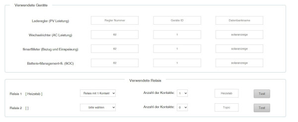

meine Automation funktioniert noch nicht so richtig.
Ich habe ein Relais eingebunden welches über den "Test" button auch angesprochen wird.
Ich hab in der Automation jeweils den Wechselrichter, den Smartmeter und die Batterie angelegt.
3 x user.config angelegt
crontab geändert
Doch trotzdem schaltet das Relais nicht. ich hänge im Moment fest und weiß nicht wie ich weiter kommen soll :(

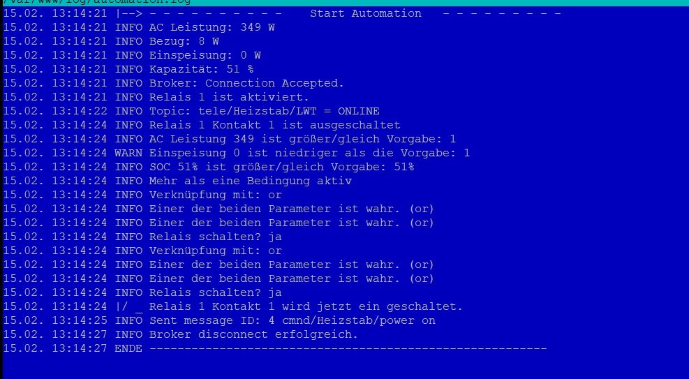

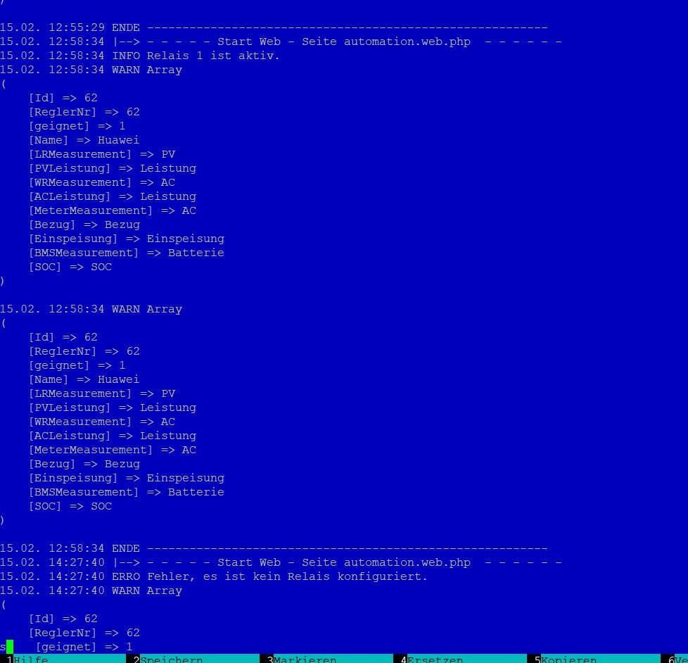

In welcher denn? In der Web-automation.log oder in der automation.log ?
Anbei ein Bild von der automation.log. Da steht was drin.
Was ich dabei nicht verstehe ist warum in der automaation.log der Zeitstempel nur bis 13:14 geht.

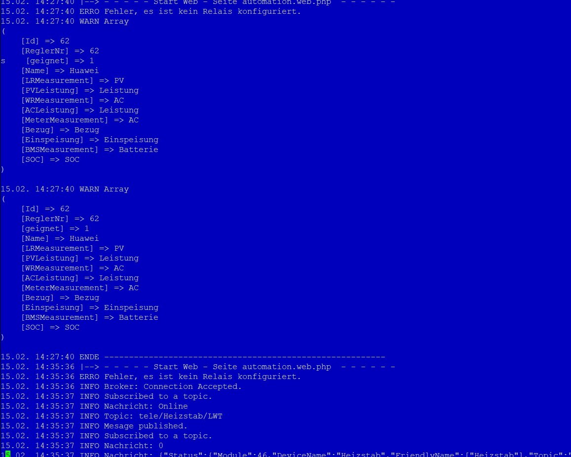

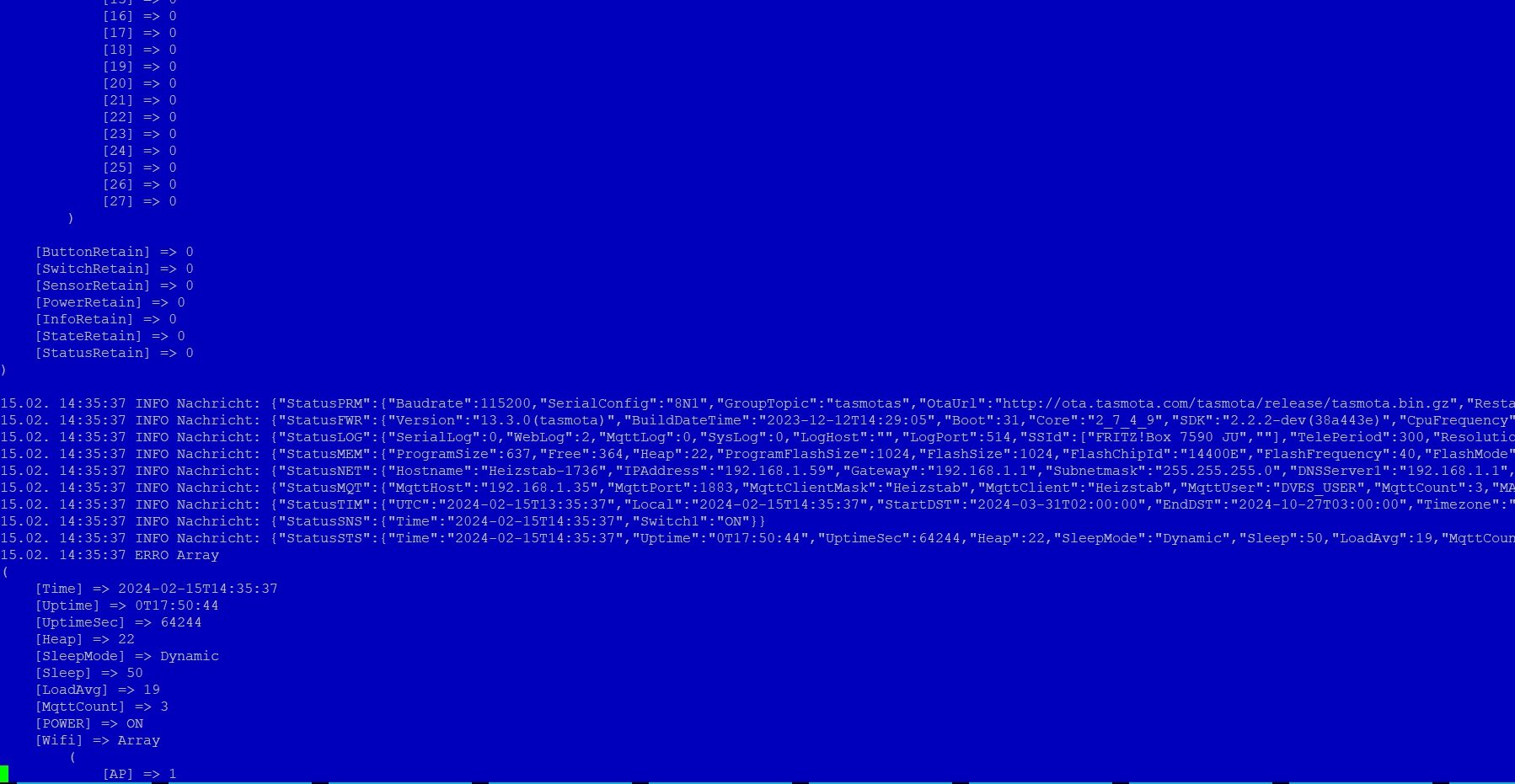

Im letzten Bild
Schreibt er ja das Relais 1 Kontakt 1 Eingeschalten wird.
Evtl. Musst du auch eine Ausschaltbedingung machen?!?

Was mich aber wundert ist dass die Einträge in der automatin.log genau 1 x vorkommen um 13:14 Uhr.
Bis jetzt 16:53 hat sich in der Log Datei nichts geändert , dabei spiele ich hier schon den ganzen Nachmittag herum.
Mit einer Abschaltbedingung ändert sich leider nichts.

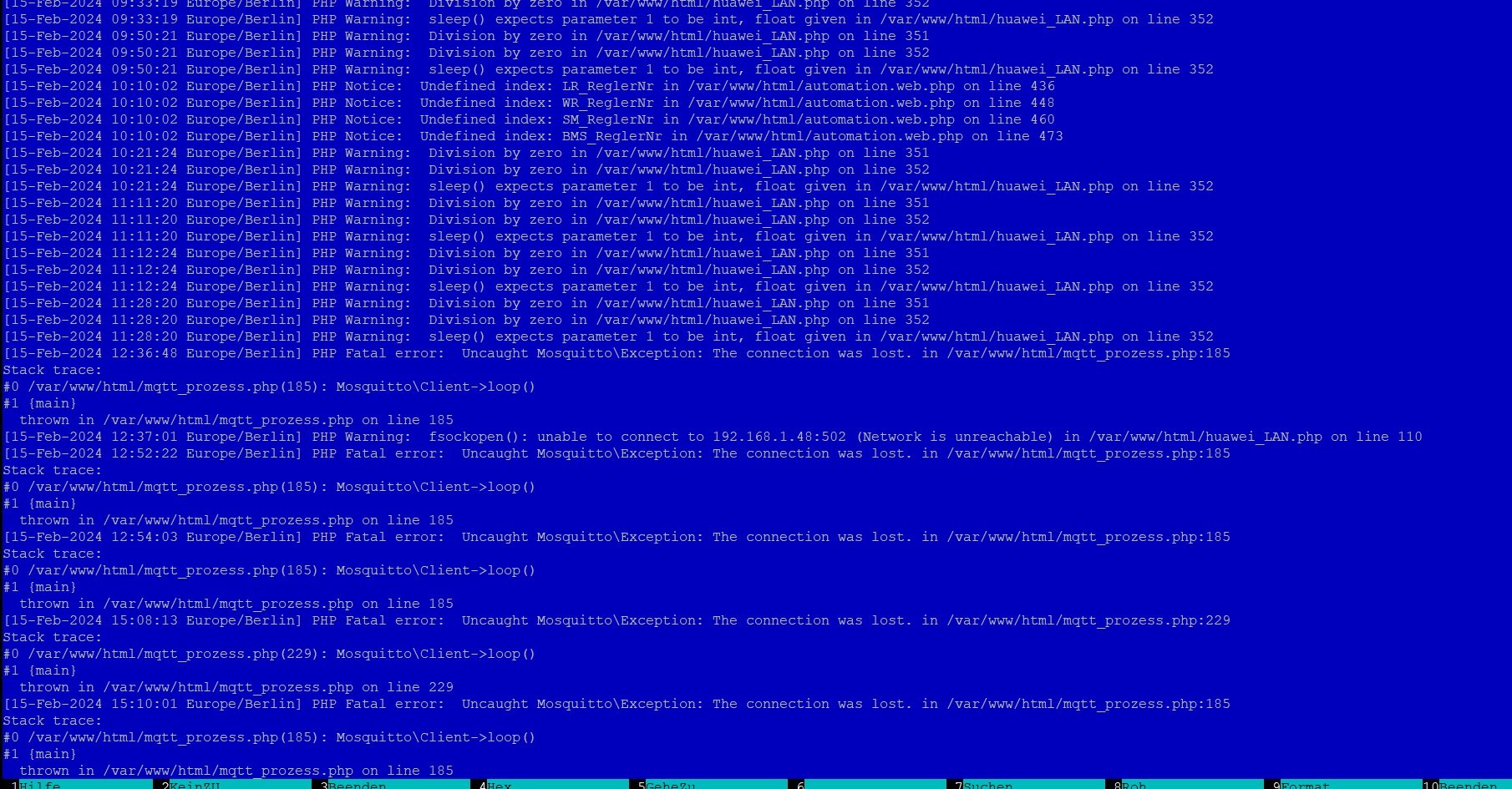

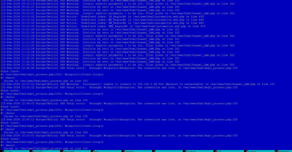

In der LOG Datei automation.log muss jede Minute ein Eintrag sein. Wenn nicht, bitte einmal in der php.log schauen.
bjsc
Beiträge: 91
Registriert: Mi 27. Dez 2023, 16:59
Re: Automation funktioniert nicht so richtig
Beitrag von bjsc »
Anbei die php.log
Huawei Sun2000
Huawei Luna
Smartmeter DTSU 666-H
Pi 4
Beiträge: 5480
Hat sich bedankt: 166 Mal
Danksagung erhalten: 827 Mal
Du scheinst da ja ein ganzes Sammelsorium von Fehlern auf deinem Raspberry zu haben. Ist die Speicherkarte eventuell voll?

Wird bestimmt schneller sein, als die vielen Fehler zu suchen. Nehme aber bitte eine neue schnelle Marken SD-Karte. Es zahlt sich aus.
