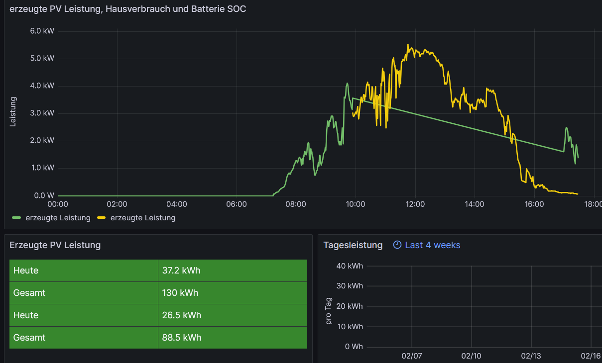

Anscheinend werden die Werte erfolgreich in die Influx DB 'solaranzeige2' geschrieben. Allerdings zeigt mir Grafana nach dem Umstellen des Dashboards auf die DB 'solaranzeige2' weiterhin nur die Werte des 1. WR an. Auch einige andere Dinge passen nicht (siehe Screenshot)

Die Daten des 2. Wechselrichters werden ja in eine andere Datenbank geschrieben. Diese musst du erst in Grafana bekannt machen und dann das Dashboard exportieren und wieder importieren. An dieser Stelle kannst du die 2. Datenbank dann auswählen. Erst dann werden die Daten des 2. Gerätes auch angezeigt. (Das steht etwas genauer auch in der Multi-Regler-Installationsanweisung)
LAN ist auf jeden Fall besser und stabiler.

laut log schickt er beide WR nach "solaranzeige2" !?
Das darf so nicht sein! Du benötigst pro WR eine eigene Datenbank!

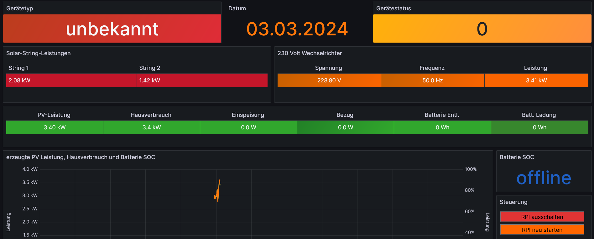

Ich habe die '1.user.config.php' auf die DB 'solaranzeige' und die '2.user.config.php' auf die DB 'solaranzeige2' geändert. ANschließend das Standard-Dashboard exportiert und importiert, wie in der Anleitung beschrieben. Nun habe ich 2 Dashboards mit den jeweiligen Daten.

Allerdings erkennt er weiterhin den SH6.0RT nicht richtig.
Ich ging bei der Anleitung davon aus, dass die Daten der beiden WR in einem Dashboard erscheinen nach der Änderung. Das war mein Missverständis.
Ich habe angefangen das Dashboard nun ein wenig anzupassen. Mal sehen, was ich hier im Forum dazu finde.

Nach einem Update auf die Solaranzeige wird er auch den 2. Wechselrichter richtig erkennen. Das ist aber nur Kosmetik.
