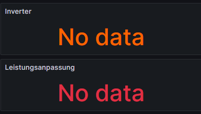

für meine openDTU (Regler # 89) bekomme ich in Grafana die Inverterdetails nicht angezeigt.
Es handelt sich um das mitglieferte Standard-Dashboard, ich habe nichts verändert.
Ich habe mir die JSON-Daten angeschaut, komme aber weder drauf, was hier normalerweise angezeigt würde und wie ich es richtig einstelle bzw. wonach ich suchen muss.
ich würde mich freuen, wenn mir jemand hilft.
Danke im Voraus!

Bei "Inverter" sollte die Seriennummer angezeigt werden. Das geht aber erst, wenn man das Dashborad nach seiner Konfiguration anpasst.
Bei Leistungsanpassung wird das Feld "LimitPower" angezeigt.
Beides kann aber erst angezeigt werden, wenn man die Query auf Modul-Namen ändert.
Hier sind weitere Hinweise dazu: viewtopic.php?t=3415

Ich antworte mal auf meinen eigenen Beitrag :)
Es musste nichts geändert werden. Und deshalb habe ich auch keinen Fehler gefunden. Es handelt sich um eine Kuriosität in Grafana.
Nach dem Aufruf des Dashboards als Admin habe ich die jeweiligen Panels editiert und gespeichert, ohne was zu ändern. Also einfach nur Edit -> Save aufgerufen und seitdem werden die Daten aus der Datenbank korrekt angezeigt.
